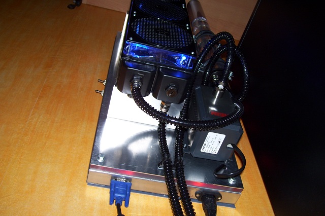

Hi kann dir Phobya empfelen....
Aquatuning - Der Wasserkühlung Vollsortimenter - Phobya G-Changer 560 Phobya G-Changer 560 35228
Der ist dicker.
Deswegen kühlt der auch exelent ,
bei langsam drehenden Lüftern.
Hab nen 360 ér
Core i7 920.
MFG
PS.: Sehr wichtig ist das entkoppeln der Pumpe.....
Hab ne Eheim......(1200l/h)

Hast du deinen i7 übertaktet? (Mit mehr Spannung)
Hab mir einige Testberichte angeschaut zum Phobya G-Changer 560
und es wird wahrscheinlich dein Radi Tipp werden. Die paar Euro machens auch net mehr aus.:daumen:
Da ich eine schlechte (oder Defekte) CPU habe,
wurde für mich das Thema der Wakü erst aktuell.
Mit luftkühlung bin ich nicht an 4GHZ gekommen.
(CPU fing an zu drosseln(über 99C°))
Mit der Wakü lieg ich im Schnitt 20C° niedriger^^.
Im Mom hab ich kaum OC .
Bios verlor immer einstellungen.
Ne Zeit auf 3,4 GHZ Dauer gelaufen.
Hatte Spannungen auf Auto gelassen.
Jetzt gefixt(Was empfelenswert ist,Tips aus Forum)
Spannung nicht angehoben.
Das Tagebuch ist über den Link zu sehen.

- echt geiles Case was du dir da gebastelt hast! Das mit meiner WaKü muss jetz voran gehn. Will auch so ein Leckerlie haben =).
