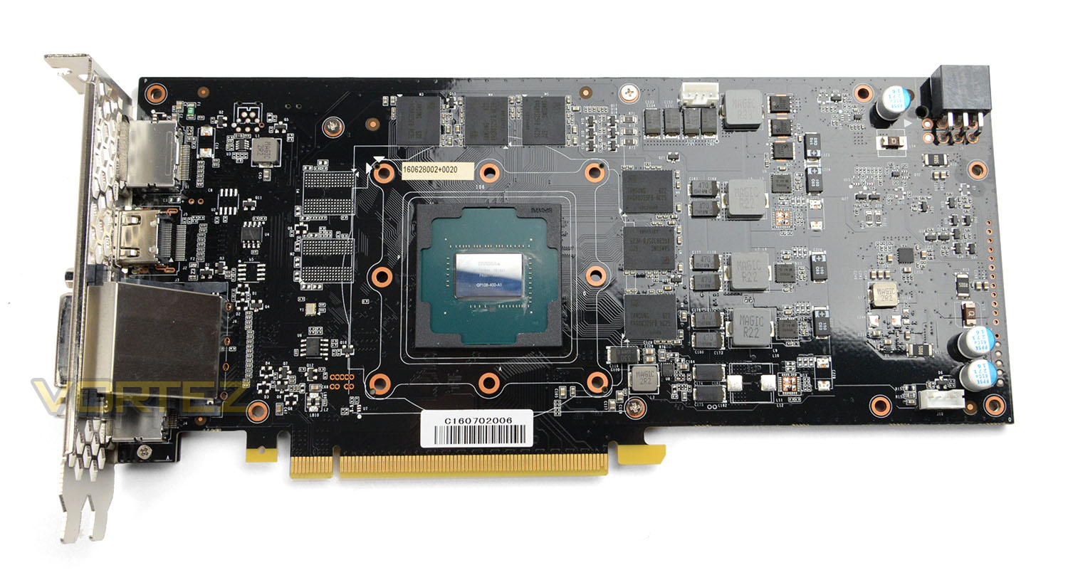

Gibt es / gab es einen Wasserblock, der auf eine Gainward 1060 6GB in der Billoversion passt? Gesucht ist ein richtiger Block, kein reiner Prozessor Kühler. Ich habe mal durch die Kompatibilitätslisten geschaut, aber nix passendes gefunden. Anderswo habe ich aber mal gelesen, dass die PCBs der 1060/1070 Pascal GPUs untereinander recht ähnlich waren. Jemand praktische Tipps?

Ich meine mich dunkel zu erinnern dass die einfachen 1060 auf dem 960 PCB aufgebaut haben, dann könnte(!) der passen:
Ansonsten gibt es noch die alte Liste die das Forum hier direkt als passend hinterlegt:
Nach der gab es einen passenden Kühler von Alphacool, aber der Link klappt nicht mehr. Der wäre es gewesen:

EK hat da doch eine nette Seite für:
Ergebnis: Passt nicht, also bleibt nur die GPU-only Lösung.
Meinst du vielleicht 980 statt 960? Da sehe ich jedenfalls große Ähnlichkeiten zu dem von EKWB hinterlegten Bild. Um Abweichungen von ein paar Millimetern zu erkennen, müsste man die Karte aber direkt neben den Kühler legen oder sehr präzise Aufnahmen des PCBs von weit oben respektive Scans haben. Auf den ersten Blick sehe ich nur rechts von den Spannungswandler-MOSFETs und bei den Montagebohrungen links von des GPU-Bereichs einen Unterschied. Ersteres könnte ein Problem werden, wenn die an Stelle der 980 zweite und dritte Power-Stage-Reihe verbauten Kondensatoren deutlich höher als die Mosfets sind, da 980er Kühler hier großflächige Auflageflächen vorsehen (der verlinkte LE für MSI in stark verringertem Maße, aber der mittlere Vorsprung würde auch einen Kondensator treffen). Ansonsten ist es den Wärmeleitpads natürlich ziemlich egal, wenn zu wenig Bauteile oder welche ohne Wärmeentwicklung unter ihnen liegen. Meiden muss man aber Kühler, die auch VRM-Controller oder ähnliches gekühlt haben. (z.B. Koolance, Aquacomputer, LE und Alphacool für Referenz. Der LE für MSI sieht dagegen gut aus und EKWB wurde seinerzeit für den sehr früh endenen, aber entsprechend kompatiblen Kühlblock gescholten. Ich selbst habe den auf einer 980 Ti genutz. :-))
Links wird man dagegen improvisieren müssen. Alle 980-Kühler, die ich kenne, nutzen die Montagebohrung, die bei einer 980 mittig unter dem SLI-Anschluss liegt. Bei der gezeigten 1060 gibt es stattdessen 1-2 cm weiter rechts eine in der Ecke zwischen den RAM-Bereichen und in fraglicher Position sitzt ein einfacher Spannungswandler. Bei EKWB und LE sind die eigentlichen Schraubgewinde aber ihrerseits Gewindebuchsen, die in den Kühler geschraubt. Mit etwas Gewalt bekommt man die auch wieder raus und könnte so Kurzschlüsse vermeiden, die Anpresskraft müssten dann die Schrauben rund um die GPU alleine aufbringen. Das halte ich bei einer 1060 aber für unproblematisch – bleibt die Frage, ob auch die Befestigungspositionen im Bereich der Spannungswandler passen und ob die Spulen nicht möglicherweise doch irgendwo einen Millimeter zuweit zur Seite gewandert sind.
