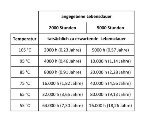

Mir ist eine gute Gehäuselüftung im PC wichtig um allen Bauteilen (also Kondensaturen auf dem Mainboards und Steckkarten etc - es geht mir nicht um reine CPU Temps) eine möglich hohe Lebensdauer und geringe Ausfallwahrscheinlichkeit zu ermöglichen. Oder überschätze ich das und renne etwas hinterher was keinen Sinn macht?

Geht es um die Komponenten auf dem Mainbord, wirst Du schnell bemerken wenn Du Dir übliche Kennlinien von Kühlkörpern ansieht, dass auch geringe Luftgeschwindigkeiten viel bríngen. Wichtig ist aber vor allem, dass die Gehäuseluft kalt bleibt. Ist es im Gehäuse gleichmäßig 50°C warm, wird jede Komponente mit der Zeit mindestens 50°C warm. Das wäre nicht so schön.
