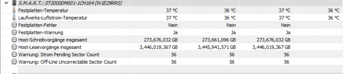

ich habe u.a. eine 10 Jahre alte Seagate Barracuda mit 2TB im Heimrechner - als Datengrab - problemlos am laufen. Laut CrystalDisk kommt sie bisher auf eine Laufzeit von über 32.000 Stunden, wurde über 6300x eingeschaltet und zeigt (allerdings schon seit einigen Jahren) Fehler bei "Aktuell schwebenden Sektoren" sowie bei "Nicht korrigierbaren Sektoren" an. Laut HWinfo hat sie überdies bisher ~273 Mio. GB an Schreibvorgänge und Lesevorgänge in Höhe von ~3,4 Mrd. GB geleistet (siehe Screenshots). Wie gesagt, funktioniert sie bis heute anstandslos, macht auch keine merkwürdigen Geräusche oder sonstig auffälliges. Ein Backup der Festplatte wird von mir regelmäßig durchgeführt.

Das gute Stück hat 1960 Schreibfehler (ID-BD), die werden nur registriert weil dabei die Schreib/Leseeinheit außerhalb ihrer vorgesehenen Position war, also ein mechanisches Problem, dazu 56 schwebenden Sektoren (Sektoren die nicht gelesen werden können).
Die Platte sollte jetzt ersetzt werden.
Hinweis: man kann das CDI Fenster mit der Maus am Rahmen soweit aufziehen das alle Zeilen vollständig angezeigt werden.
