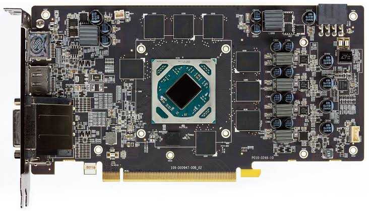

- GPU: Sapphire RX 580 Pulse (ohne Nitro!). Sieht so aus: https://www.ekwb.com/custom-loop-co...hire-Pulse-RX580-8GD5-(11265-05-20G)-pcb.jpeg
