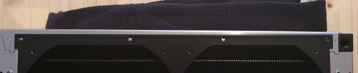

Die Noctua-Halterung passt nicht auf den Mora, die Schraubenlöcher passen nicht übereinander und außerdem sind die Seiten nicht bündig...
Mit der Watercool Hotline gesprochen, die meinen der MoRa hat sich wohl verzogen beim Zusammenbau, das könnte wohl schon mal passieren, an der Halterung glaubt er nicht das es liegt...

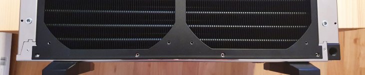

Es ist auch egal welche Seite ich nehme oder ob ich den Halter um 180° drehe (90° geht ja nicht).
Es sieht oben und unten nicht "gerade" aus und es sind nur 4 Löcher (3 unten und 1 oben oder umgekehrt) sauber bündig über den Schraubenlöchern des MoRa3. Man kann durch drücken am Mora noch ein bisschen was rausholen, aber das wirkt nicht gesund auf mich.

Ja, ist nicht 100 % genau, aber es sollte dennoch gehen.
Die Schrauben sind nicht so dick wie die Löcher und deshalb hast du da noch etwas Spiel.

Wenn du alle Schrauben mit etwas Abstand ansetzt, dann wird sich alles von sich aus zu Recht ziehen. Da wirst du auch nichts kaputt machen, weil es sich nur um wenige Millimeter handelt. Die Schrauben aber Stück für Stück einzeln abwechselnd immer ein klein wenig einschrauben bis alle drin sind.
Die Lüfter musst du aber zuvor auf die Halterung vormontieren.
Das sind Fertigungstoleranzen, was beim nächsten Mora genau so aussehen kann.

der Radiator sieht tatsächlich etwas verzogen aus. Kann mir nicht vorstellen das das Lochbild des Bleches nicht stimmt.
Ich würde mir den Radi zurecht biegen, kostet halt etwas Überwindung.
Kann aber Verstehen wenn man das nicht machen will. Man erwartet schließlich ein einwandfreies Produkt.

Natürlich kannst das Teil zurücksenden, aber für mich siehe es nicht so schlimm aus. Der Mora besteht auch aus einem Rahmen als Gehäuse und da scheint bei dir ein wenig Toleranz zu geben. Du darfst halt nicht Schrauben direkt festdrehen, nur ansetzen, sodass sie etwas drin sitzen und erst alle komplett einsetzen. Erst dann alle im Wechsel immer nur ein Stück reindrehen.
Es ist nicht viel, es sind vielleicht nur 1-2mm was fehlt. Schau dir die Löcher an wo sie richtig mittig sitzen, da hat die Schraube ringsherum noch gut 2mm Spielraum und dieses nutzt du dazu jetzt aus.

Versuch mal mit ein bisschen drücken zuerst die 4 Schrauben an den Ecken anzusetzen. Wenn die dann drin sind sollten die restlichen kein Problem mehr sein.
Lüfter würde ich erst danach montieren wenn das Blech sitzt.

Würde ich nicht machen, solange das Blech nicht anliegt sind gut 2-3 cm Platz um alle Schrauben ansetzen zu können. Wie ich bereits geschrieben habe, ist es besser alle einzeln immer nur ein Stück fest ziehen, dann kann sich auch nichts verkannten oder verklemmen.
