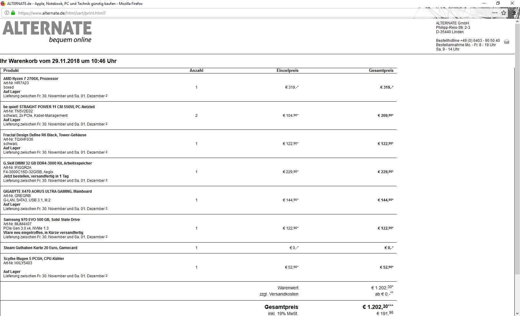

Nach dem ich mich hier weiter durch das Forum und durchs www gewühlt und verglichen habe steht das jetzt als vorläufiges Ergebnis:
ALTERNATE.de - Apple, Notebook, PC und Technik guenstig kaufen
(irgendwie scheint das E11 aus Versehen 2x da drin zu sein...)
Einsparpunkte wären:
  • Gehäuse (alternativ Thermaltake F51 Suppressor oder be quiet Pure Base 600)
  • Kühler (alternativ (EKL Alpenfühn Brocken 3 oder der Mugen non-PCGH)
  • PSU (weitere Nutzung des vorhandenen E9 Straight Power 480W)
"Upgrade"punkt wäre
  • G.Skill Aegis DDR4-3000 gegen G.Skill DDR4- 3200 Ripjaws V
