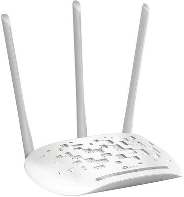

welchen W-lan AP würdest du denn Empfehlen?
Das erste kann ich dir absolut nicht beantworten.
Übertragungsrate sollte so 300-400mbit/s sein.
Und Budget mhm naja so 70-100€ max. Je günstiger desto besser. Bin derzeit nur ein armer Arbeiter.
Der hätte z.B. 802.11n, aber nur 2,4 GHz.
Ist dafür recht günstig.
Den hatte ich bei Amazon bereits gesehen. Die Ethernet Buchse kann aber leider nur 100mbit's weshalb das ganze ein wenig zu schlecht ist um an die 300-400Mbit's im Wlan zu kommen.
