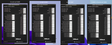

Habs eingebaut, festgestellt es läuft nur mit 2133MT/s und musste mir dann irgendwie passende Timings aus beiden Kits zusammenrechnen und einstellen. Anbei ein Screenshot davon.
Sprich nur altes Kit einbauen und alle Werte notieren, nur neues Kit einbauen und alle Werte notieren, dann die Werte vom neuen Kit auf 2800MT/s umrechnen, einstellen und dann alles einbauen.

Das Mainboard kann da wohl selber nicht die passenden Timings zusammenrechnen, also musste ich das machen.
Das alte Kit läuft mit 2800MT/s. Ohne Anpassung der Timings und Spannung gings mit 3000MT/s nicht mehr.
Der Screenshot oben ist der aktuelle Stand. Spannung hab ich einfach erstmal auf 1,27V gestellt.
Anbei auch nochmal die Timings jeweils einzeln. Ich war allerdings nicht ganz konsistent. Die Crucials hatte ich als Dual Channel Stecken(ganz oben links im Bild "ChannelA" und "ChannelB") und die G.Skills nur in Channel A .
So ganz verstehe ich die Timings auch noch nicht. Der Artikel Github DDR4 OC war das umfangreichste, was ich an Erklärung finden konnte. Keine Ahnung was tRDRD zum Beispiel für eine Funktion hat.

Interessant wäre eher, wieviel Performance man durch die Mischung verliert. Das G.Skill Kit(Single Rank) läuft nur mit 2800 statt 3200 und das Crucial KIT(Dual Rank) muss mit den Timings des anderen Kits laufen.
