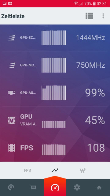

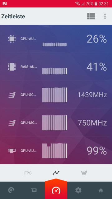

Das Game läuft jetzt zu meiner Überraschung mit mit -5% GPU Takt und Memory auf 750 MhZ gedrosselt (habe diesmal im "Catalyst" die Untertakteten Angaben auf "Übernehmen" gespeichert), hier ein Paar ausgelesene Daten vom Handy mit dem AMD TOOL:
https://i.ibb.co/zZf2C5v/1.jpg
https://i.ibb.co/82gd4Mw/2.jpg
FPS: 100+ (!) hier sehe ich deutlich den Leistungsanstieg im Vergleich zu einer RX470 OC...
In dem Fall ist das Game 100% GPU lastig während die CPU zu 25% belastet wird.
