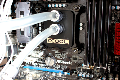

Alphacool NexXoS XP³ Light
Alphacool ist mittlerweile ein alter Hase im Wasserkühlungsgeschäft, was sich auch in der Verarbeitung des hier vorliegenden Testsamples wiederspiegelt. Insgesamt steckte Alphacool mehr als 14 Monate in die Entwicklung des NexXxoS XP³ um sich mit seinem Produkt von der Konkurrenz abzuheben. Ob sich dies ausgezahlt hat werden die folgenden Zeilen offenbaren.

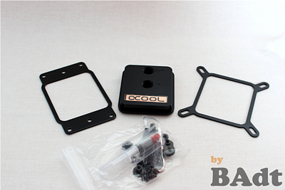

Der Kühler kommt in einer liebevoll aufgemachten aber informationsarmen Verpackung einher. Lediglich der Name des Kühlers sowie der Firmenname zieren die recht dunkel gehaltene Pappschachtel. Im Inneren erwarten einen ein in Moosgummi gebeteter Kühler samt Zubehör. Ein sicherer und schadenfreier Transport sind so garantiert. Der Kühler wird bereits vormontiert ausgeliefert. Neben dem Montagematerial gehört noch eine Tube Wärmeleitpaste mit zum Lieferumfang. Auch AMD-User kommen nicht zu kurz, neben einer Halterung für aktuelle Intersockel findet sich auch noch eine Halterung für AMD-Boards mit im Karton.
Es ist also alles für die Montage des Kühlers enthalten. Allerdings muss man auf eine Backplate verzichten.
Technische Details

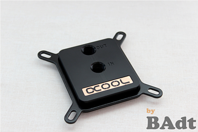

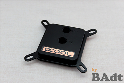

Beim Material setzt Alphacool neben der Kupferbodenplatte auf einen Deckel aus Polyoxymethylen, kurz POM. Dieser besondere Kunststoff zeichnet sich vorallem durch seine hohe Steifigkeit und seine thermische Stabilität aus und scheint damit das perfekte Material für ein Leichtgewicht, wie den NexXxoS XP³ Light zu sein. Gerade einmal 127gr bringt der Alphacool Kühler dadurch auf die Waage.
Am Kühlkörper selbst gibt es nichts zu beanstanden, die Verarbeitung befindet sich auf hohem Niveau. Die Oberfläche wirkt sehr wertig. Bei den Anschlüssen setzt Alphacool auf die bewährten G 1/4" Gewinde. Zwei kleine Prägungen auf der Oberseite des Deckels markieren dabei den Ein- und Ausgang.
Auch untenrum gibt es nichts zu beanstanden. Die Bodenplatte ist aus Kupfer gefertigt und wurde auf Hochglanz poliert.
Weiter gehts mit dem Inneren des Kühlers.

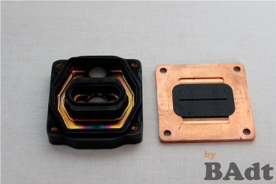

Bei der Einspritzung setzt man auf eine azentrische Einspritzung, welche mit gegenläufigen Rückführungskanälen kombiniert wird. Dies soll der Steigerung der Kühlleistung dienen. Der NexXoS besitzt ein relativ großes Sammelbecken, welches über die gesamte Pinnstruktur des Kühlers geht. So wird das Wasser an allen Seiten aufgefangen und durch den Auslass wieder abtransportiert.
Die Innenseite der Bodenplatte ist mit einer Kreuzschlitzstruktur überzogen und bietet eine recht große Kühlfläche.

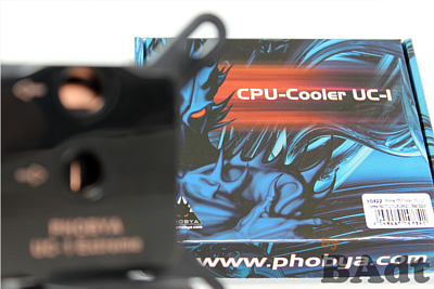

Auch Phobya ist kein Neuling am Wasserkühlermarkt. Mit dem Phobya UC-1 Extreme präsentiert der deutsche Hersteller dennoch eine kleine Sensation. Erstmalig in seiner Firmengeschichte stellt Phobya einen Kühler komplett aus Metall her. Was sich auch im Gewicht wiederspiegelt. Was der UC-1 Extreme so mit sich bringt erfahrt ihr in den nächsten Textteilen.
Der Kühler kommt in einer aufwendig aufgemachten aber auch wieder informationsarmen Verpackung zum Anwender. Lediglich der Name des Kühlers sowie der Firmenname zieren die Pappschachtel. Im Inneren erwarten einen auch hier ein in Moosgummi gebeteter Kühler samt Zubehör. Ein sicherer und schadenfreier Transport sind so garantiert. Der Kühler wird bereits vormontiert ausgeliefert. Neben dem Montagematerial gehört noch eine Tube Wärmeleitpaste mit zum Lieferumfang. AMD-User müssen an dieser Stelle leider auf einen anderen Kühler ausweichen, der Kühler ist nur kompatibel zu aktuellen Intel-Plattformen.
Es ist also alles für die Montage des Kühlers enthalten. Aber auch hier sucht man eine Backplate vergebens.

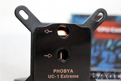

Bereits beim Auspacken des Kühler wird klar, hier wurde auf Kunststoff verzichtet. Phobya setzt auf einen verchromten Messingdeckel und eine Bodenplatte aus Kupfer. Das spiegelt sich auch im Gewicht wieder. 275gr bringt der kleine Klotz auf die Waage und ist damit mehr als doppelt so schwer wie der Alphacool Konkurrent.
Der Messingdeckel weiß durchaus zu gefallen, die Verarbeitung ist als sehr gut zu bezeichnen. Auf der glatten Oberfläche sucht man Kratzer vergebens, gute Arbeit Phobya. Bei den Anschlüssen setzt auch Phobya auf die bewährten G 1/4" Gewinde. Zwei kleine Pfeile auf der Oberseite des Deckels markieren dabei den Ein- und Ausgang.
Untenrum zeigt sich hier das gleiche Bild wie beim Alphacool NexXxoS XP³, eine auf Hochglanz polierte Kupferbodenplatte.

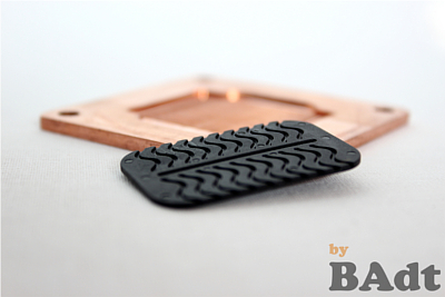

Die Einspritzung unterschiedet sich komplett vom NexXxoS XP³ Light. Gleich ins Auge fällt das kleine schwarze Kunststoffblättchen, welches in die Bodenplatte eingelassen ist. Diese sogenannte Waveplate wurde von Phobya entwickelt. Die Einspritzung drückt das Wasser so also durch Waveplate durch die hauchdünnen Rillen. Das Wasser tritt nur an zwei Stellen wieder aus und gelangt so ins Sammelbecken wo es dann abtransportiert wird.
Die Bodenplatte ist mit hauchdünnen Rillen durchzogen, welche das Wasser abtransportierten. Die Kühlfläche ist auch hier recht groß.

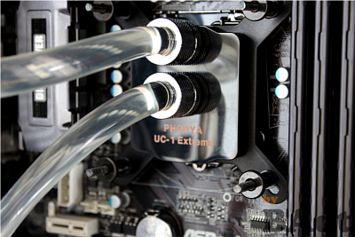

Die Kühlen fanden beide Einzug in meinen Rechner. Um vergleichbare Ergebnisse zu liefern waren die Umgebungs- und Hardwarebedingungen stets die Gleichen. Ein Intel Core i5 2500k welcher bei 4,5Ghz mit 1,262V befeuert wird sorgt für die benötigte Abwärme.

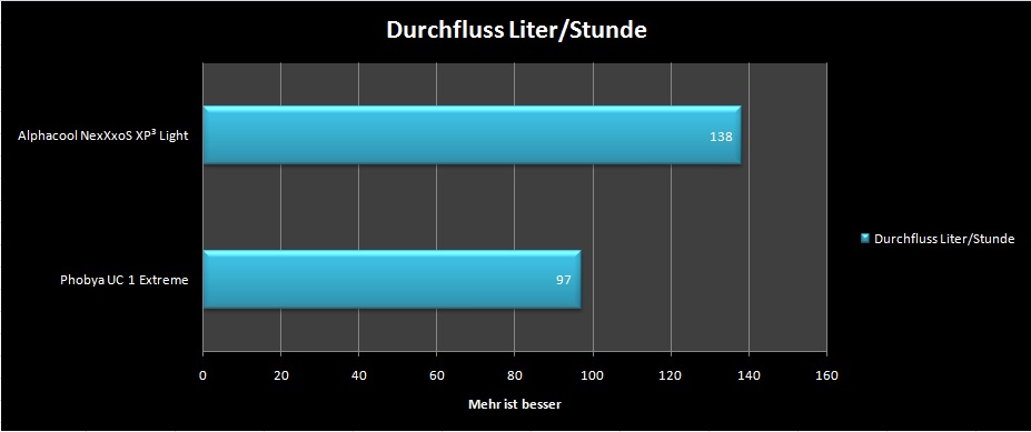

Beim Durchfluss dominiert der Kühler von Alphacool eindeutig das Testfeld. Was wohl nicht zuletzt daran liegt das bei NexXxoS XP³ Light das Wasser in allen Richtungen abtransportiert wird.

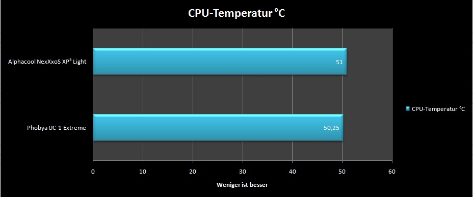

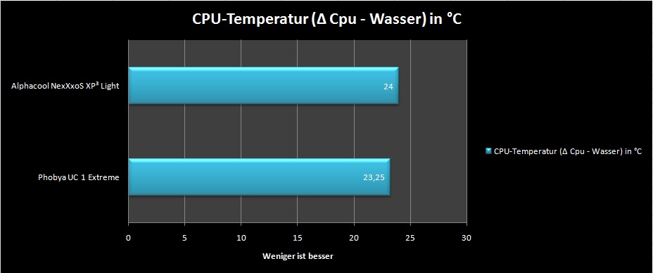

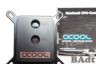

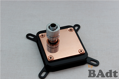

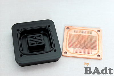

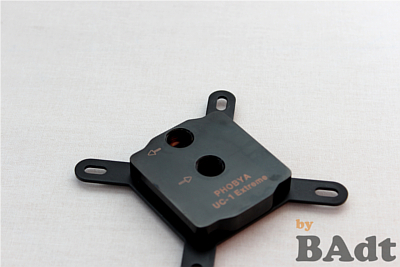

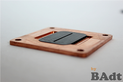

Cpu-Temperatur nicht bereinigt um Wassertemperatur:
Bei der Temperatur muss sich der NexXxoS dann doch vom Phobya UC-1 Extreme geschlagen geben. Der Phobya Kühler führt hier, wenn auch nur knapp. Scheinbar mühelos stemmen hier beide Testkandidaten die 4,5Ghz. Die Ergebnisse wurden um die Wassertemperatur (27°C) bereinigt.
