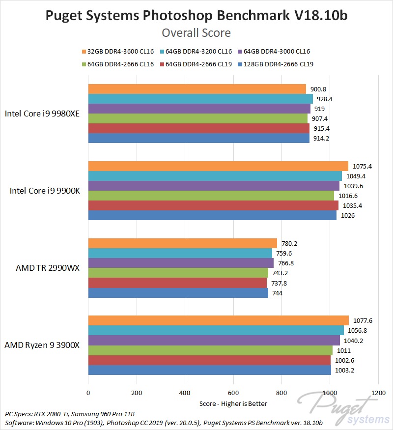

Mal etwas näher bei Puget gesucht:
Ist zwar von 2019 aber die Gewinne von DDR4-3000 CL16 auf einem Ryzen 3800 zu DDR4-3600 CL16 sind doch sehr vernachlässigbar
https://www.pugetsystems.com/pic_disp.php?id=56238&width=900
Dann Spar das Geld lieber. Aber wenn true das Testen könnte, wäre es bestimmt trotzdem interessant. Zumal du ja 2 ccd in deiner CPU hast. Das hilft schneller RAM schon etwas. Aktuell hab ich meinen RAM auch auf 3600 statt 3200.
