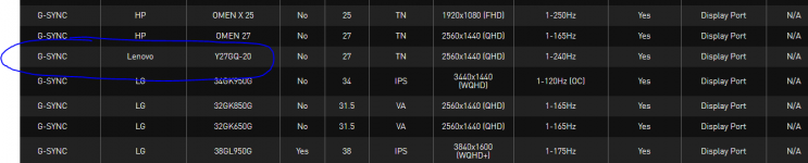

Wenn ich meinen G-Sync Monitor anschließe und den Radeon Treiber installiere, kommt bei mir der Hinweis, dass ich ein Adaptive Sync fähiges Gerät angeschlossen habe. Als ich mit einigen Programmen wie G-Sync Pendel oder Freesync Windmill getestet habe, konnte ich jedoch sehen wie sich die Schlieren deutlich reduziert bzw. ganz verschwunden sind. Im Radeon Treiber muss dazu Adaptive Sync an sein. Kein Plan ob der Monitor per Firmware offiziell Freesync kann, denn im Grunde ist es ein echter G-Sync Monitor.
Es handelt sich um diesen hier:
Ja das hatte ich gelesen, aber laut Produktionsdatum ist meiner vom Juni 2019 (gekauft vor 2 Monaten) und diese News dass manche G-Sync Monitore das können kam doch erst November 2019 oder so. Jedenfalls steht nirgends bei meinem dass Freesync möglich ist. Keine Ahnung ob der das halt wirklich kann und ob die Meldung im Treiber, dass ein Adaptive Sync Gerät angeschlossen wurde, auch wirklich genau und korrekt ist.
Ist auch kein Wunder da dein Monitor nicht "G-Sync" entspricht sondern G-Sync Compatible, laut offizieller Nvidia Webseite, somit auch kein G-Sync Modul hat und beide Standards, sowohl Freesync als auch G-Sync unterstützt.
Wie meinen?
Mein Fehler, hab mich da tatsächlich verguckt.
Ja, der Y27GQ20 ist G-Sync und nicht G-Sync compatible, hat somit auch den Modul.
Geht wohl bei dir auch mit Freesync ohne offizielle Spezifikation, ist doch nice. Wird aber wahrscheinlich trotzdem mit der 48 FPS Untergrenze in Freesync-Modus betrieben, I presume (da Freesync und G-Sync unterschiedliche Werte haben) Ob das auch mit einem anderen Monitor mit hardwareseitigem G-Sync klappt, vermag ich allerdings nicht zu sagen.
