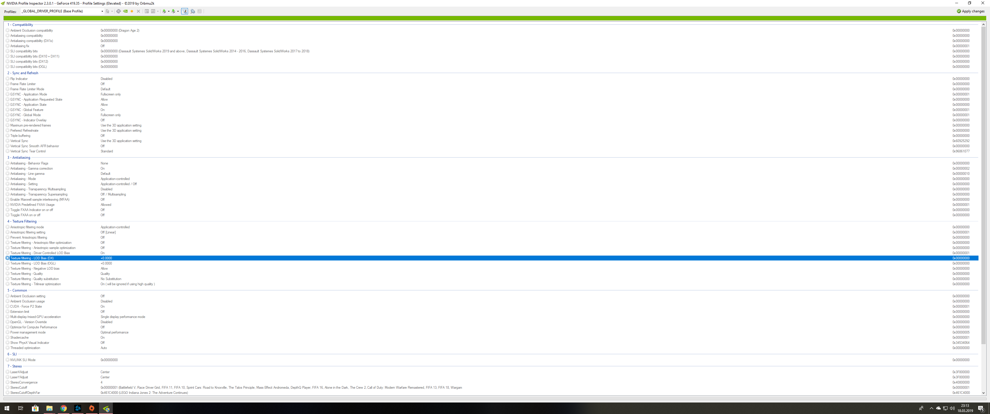

@ Mulgrim
Kannst du mal bitte ein Screenshot von deinen Einstellungen machen?
Nvidia und Monitor wenn möglich.
Du kannst auch den Nvidia Profile Inspector nutzen, der hat noch ein paar mehr Einstellungen parat und da kann man gleich alles auf einmal sehen.
@ Mulgrim
Hab das mal genutzt, hier sind die Settings:
Kann auf dem Bild nun nichts auffälliges erkennen.
Man könnte zwar nun hier und dort ein paar Einstellungen vornehmen, das würde allerdings nicht dein "Problem" beheben.
Hast du alle Treiber mal mit dem DDU deinstalliert und anschließend die neusten Treiber installiert?
Wenn nicht, würde ich das noch empfehlen.
