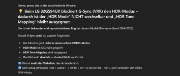

Was steht da bei dir mit aktiviertem HDR?
Das hier steht da. Das 2 Bild ist CHatGPT, kann das Stimmen das G-Sync HDR verhindert?

Dann wird in Spielen kein HDR aktiv sein.
Zu dem Bug mit Gsync, probier es doch einfach aus.
Habe ich gemacht, jedoch keine änderung. In Anno 117, und BF6 ist HDR Aktiviert. Bei Indianer Jones und der große Kreis, genau das selbe Trauerspiel. Dunkel, und grau.... Bin echt am verzweifeln.
