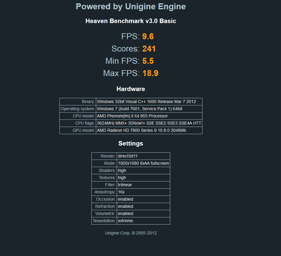

ich hatte vorhin den Bench einmal laufen lassen, mit folgendem Ergebniss:
1173 | coroc | Phenom 2 955 BE @ 3.6GHz | 8Gb DDR3 CL 11-11-11-29 2T | HD 7870 @ 1000MHz/ 1200MHz | Link
Leider hatte ich die 8x AA vergessen. Also habe ichs mit 8x AA wiederholt und das Ergebniss war erschreckend wenig :what:
Nämlich:
241 | coroc | Phenom 2 955 BE @ 3.6GHz | 8Gb DDR3 CL 11-11-11-29 2T | HD 7870 @ 1000MHz/ 1200MHz | Link
Das kann doch nicht sein, oder?

Steht im Grafikkartentreiber alles auf "standard"? Oder hast Du treiberseitig vllt. zusätzlich AA und AF eingestellt?
Das wär ne Möglichkeit. Ok. Ich teste :)
EDIT: Jetzt sinds knapp 600 Punkte.Ich hänge Treiber Screnshots an, ob ich was vergessen habe.
