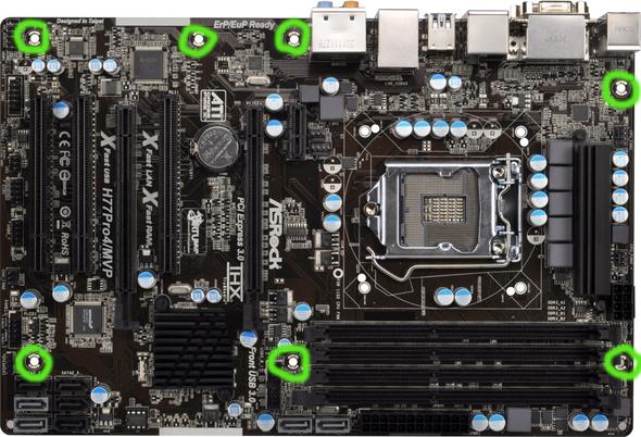

Alles so wie von dir beschrieben nur würde ich die GraKa beim Einbau als letztes Teil setzen. CPU-Kühler kannst du einfach drauf lassen, das macht überhaupt kein Problem. Den RAM kannst du übrigens auch einfach drin lassen. Warum ausbauen?
AW: Umzug ins neue Gehäuse - Heute Abend - Vorgehensweise und Gedanken
Um die 2 Schrauben lösen zu können, musst du den RAM nicht entfernen. Den kannst du drin lassen :)
