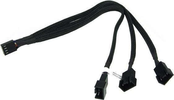

Was den Einbau bzw. das Betreiben der Lüfter betrifft bin ich mir ziemlich unsicher, weil ich das bisher noch nicht gemacht habe ^^ Wie verbinde ich denn alle Lüfter mit dem Mainboard, wenn auf dem Mainboard nicht genug Anschlüsse vorhanden sind? Kann ich z.B. über Y-Kabel die drei Lüfter im Boden aneinander anschließen und dann mit einem Kabel mit dem Mainboard verbinden?

Die Arctic Lüfter gibt es ja auch in der "PST" Variante, die man "in Reihe" betreiben kann:
Wo da die Grenze liegt weiß ich ehrlich gesagt nicht.
3 Lüfter hintereinander sollten aber machbar sein.

Genau die Varianten mit PST hatte ich ins Auge gefasst, um die Lüfter zu verbinden :daumen:
Die drei Lüfter des 360er Radiators schließe ich ja im Endeffekt auch an einem Anschluss auf dem Mainboard an, oder? Dann sollten drei Lüfter in Reihe z.B. im Boden ja auch möglich sein.
Genau so
Die Header am Board laufen normalerweise mit 1A, da geht ne Menge. Drei sind völlig problemlos.

Wenn's bei dir mit den Lüftern klappt dann gehe ich davon aus, dass es bei mir auch funktionieren sollte :D Hab in einem Video zu den Arctic P12 gesehen, dass ein Lüfter 0,16A benötigt. Sollte also kein Problem sein, mehrere Lüfter an einem Header am Mainboard zu betreiben :)
