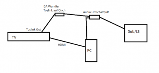

Ich bekomme demnächst den "alten" TV (Samsung UE43RU7092U) meiner Schwester und möchte diesen an meine bestehende Sub/LS Kombination anschließen an der auch mein PC angeschlossen ist.
Dabei tun sich aus meinem Verständnis mehrere Probleme auf.
Zu aller erst hat der TV lediglich einen Toslink-Out. Kein Cinch oder Klinke. Und meine LS haben nur Cinch-In. -> DA Wandler
Zum anderen muss ich ja die Audiosignale von PC und TV trennen um Kurzschlüsse zu vermeiden. -> Audio-Switch
Also hätten wir am Ende: TV-Toslink -> DA-Wandler -> Cinch -> Audio-Switch -> Cinch -> Lautsprecher.
Natürlich gäbe es noch die Möglichkeit auf den Switch zu verzichten indem ich vom DA Wandler direkt zu den LS gehe und den PC nur per HDMI am TV anschließe. Dabei müsste der TV aber immer laufen wenn ich am PC Sound haben möchte. Was für mich keine Option ist.
Daher jetzt die Frage ob es da nicht eine elegantere aber trotzdem günstige Möglichkeit gibt. Ich kann mir gut vorstellen das das Klangbild unter dem Aufbau leidet.
Hab noch eine 2minuten Paint Zeichnung drangehängt.
lg Paze

Willst du denn TV auch zum TV schauen nutzen oder wird der TV nur als weiterer Monitor an PC angeschlossen?
In zweiten Fall läuft ja der PC immer mit und du kannst einfach das Audio Signal nicht über hdmi ausgeben sondern an die Boxen rooten
Beim andern kommst du nur mit 2 Adapten hin.
Z. B. Vom TV Umfeld PC hier rein
Und dann aus den switch in einen ad Wandler
Qualität leidet hier nicht solange der ad Wandler brauchbar ist und du keine Opern hören willst.
Auch ist hier der Signalpfad digital, was die Qualität nicht verschlechtert
Als AD Wandler würde ich den nehmen:
Der hat bewiesernwr Maßen guten Sound und kostet nicht soo viel mehr wie das Delock Ding.
Wenn eine der beiden Quellen Coax Digital ausgeben kann ist der Umshalter zwischen den Eingängen auch gleichzeitig dein Switch.
Vergessen dazu zu schreiben. Der TV wird auch für Netflix und Prime etc. genutzt und sollte natürlich dann auch unabhängig des PCs genutzt werden können. Die Verbindung zum PC ist im Grunde nur um das ein oder andere Spiel auf dem TV zu spielen.
Und auch danke an @Olstyle, ich schau mir eure Empfehlungen an. Coax Digital kann leider weder der PC, noch der TV.
Es ist wohl alles etwas komplizierter als Gedacht. Ich hab vorher erfahren das man mit Optical-Out die Lautstärke nicht mehr ohne weiteres Steuern kann. Ich befürchte ich komm um einen AV-Receiver nicht herum und muss mir da wohl nochmal neue Gedanken machen.
IDR. hast du auch einen Line/Headspeaker Ausgang am TV. Dieser reicht vollkommen aus um auf Lautsprecher zu gehen solange da kein 5.1 System (oder noch höher) dran hängt. Dann brauchst im Maximalfall nur nen kleinen KH-Verstärker zusätzlich bzw. nen kleinen Stereo-Verstärker, nur damit das Signal an deinen Lautsprechern auch stark genug ankommt (vor allem im Vergleich zum PC als Quelle).
Leider hat der TV wirklich kein Klinke/Headphone Ausgang. Ich hab ihn komplett abgesucht. Nichts.
Mehr als HDMI-ARC und Toslink gibt es nicht.
Ein Verstärker wäre unnötig, da mein Sub aktiv ist, der über die Frequenzweiche das Signal an die LS weitergibt, die ebenfalls aktiv sind.
Lösungen sind aktuell:
TV über HDMI-ARC/Toslink und PC über Toslink an einen Receiver, vom Receiver über ein unverstärkten Analogen Ausgang auf den Sub. Und dann die Lautstärke beider Geräte nur noch über den AV-Receiver.
Oder am einfachsten, Soundbar für den TV und den PC weiterhin über die bestehenden LS.

Wie sich gestern noch herausgestellt hat, hat der TV doch einen HDMI-ARC Out und unterstützt HDMI CEC (Bei Samsung Anynet+ genannt). Es gibt anscheinend sogar DA-Wandler die HDMI ARC und CEC unterstützen wodurch die Funktionalität der Fernbedienung erhalten bliebe. Am ende wäre es die gleiche Konfiguration wie in meinem ersten Post, nur halt über HDMI anstatt Toslink. Was aber nach wie vor eine Bastellösung bleibt.
Daher denke ich mittlerweile auch das ein AC-Receiver die langfristig bessere Lösung bleibt.
Also was suche ich?
Einen Receiver der einen HDMI-ARC/CEC Input und einen Cinch/Klinke In hat. Als Ausgang benötigte ich dann noch einen unverstärkten analogen Ausgang. Idealerweise Cinch.
Dazu sollte er über eine Audio-Quellenauswahl und ein lautstärkerädchen an der Front verfügen.
5.1 oder gar 7.1 brauche ich nun wirklich nicht. Da ich nur über 2.1 höre und der Sub die Frequenzweiche bereits selbst stellt.
Kennt hier evtl. jemand ein passendes Gerät oder weiß wonach ich suchen muss? Die ganzen verschiedenen Bezeichnungen an den Hifi-Geräten sind nun wirklich nicht meine Welt.
lg Paze
Was willst du mit nem AVR? Die Dinger sind klobige stromfresser und (zumindest für stereo) ein Relikt aus alten Zeiten. Da du aktive Lautsprecher hast ist sogar der verstärker im avr arbeitslos.
Nimm nen DAC mit usb und optischem Eingang (z. B. Smsl Su 8) und das wars. Sollte der optische Ausgang am Fernseher wirklich nur 100% ausgeben regelst du die Lautstärke über die Fernbedienung des DAC.
Wollte das Gleiche vorschlagen. Mit einem DAC wie dem Topping mx3 oder DX3Pro kannst Du den TV über Toslink anschließen und den PC über USB und wenn Du willst arbeitet der DAC dann als Vorverstärker zum Regulieren der Lautstärke.
Danke euch beiden.
Ja es ergibt Sinn das ein AVR für 2.0 und 2 Audioquellen etwas überdimensioniert ist.
Also ein DAC. Eure Vorgeschlagenen hab ich mal notiert, auch wenn 200€ und mehr vermutlich ein Dealbreaker für mich wäre. Soviel möchte ich eher ungern investieren. Zugeben ein ziemlich knappes Budget.
Und einen DAC mit HDMI-ARC und Toslink/USB Input lässt sich einfach nicht finden. Und wird auch das Budget mehr als sprengen, nehme ich mal an. Schade, so hätte ich mir die zweite Fernbedienung gespart.
