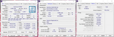

Hallo zusammen,
ich habe ein Problem mit meiner CPU Performance im Time Spy. Der CPU Takt schwank mächtig. Siehe Anhang.
Auf den Bildern ist alles stock (nur XMP ist an) aber mit OC auf 5Ghz sieht es auch nicht besser aus.
Über Hilfe und Ideen freue ich mich sehr!
Christof

Servus, also das Ergebnis des CPU Score ist tipptopp, habe den gleichen CPU und in etwa das gleiche Ergebnis. Aber folgendes würde ich machen, lade HW Info runter und lasse es während dem Run laufen. Im Anschluss prüfst du die Temparatur, eventell gibt es einen Ausreisser und die CPU taktet runter. Der 9900K ist ein Hitzköpfchen, daher ist es gut möglich, das er sich runtertaktet, kommt auf deine Kühlung an. Ein weiterer Tipp ist, lade dem MSI Afterburner runter und lasse den laufen während du spielst, achte auf die Frames, ob es Einbrüche gibt und auf die Temperatur. Alles Gute bei der Analyse
Das ist Normal du sitzt ja auch extrem im GPU Limit... wie es bei den Grafik Tests aber auch sein Soll!
du siehst beim letzten Test, dem CPU Test, wie er durchgehen unter Last seinen Takt hält, genau so wie erwartet.
Alles tip Top!
