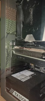

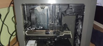

Hallo,
mein PC wird recht warm beim spielen. Grafikkarte Hotspot bis 102*C und CPU bis 75*C.
Kann ich mit zusätzlichen Lüftern vielleicht was an den Temperaturen verbessern?
Also der Luftstrom sieht so aus, das der CPU Lüfter hinten die Luft ansaugt und vorne 2 Lüfter rauspustet. Habe es sorum weil nach hinten wenig Platz ist.
Wo würden denn Lüfter noch was bringen?
Oben einen zum schnelleren rauspusten?
Hinten einen der das ansaugen für die CPU verbessert oder sorgt das für mehr Verwirbelungen und stört den CPU Lüfter?
Zwischen Grafikkarte und Netzteil ein kleinerer der Luft nach vorne pustet? Aber gegen 3 Grafikkartenlüfter bleibt er vielleicht wirkungslos?
Danke euch!
Gerade das ist verkehrt! Deswegen ist du Gpu auch so warm. Du hast doch nach hinten genug Platz.
Die zwei Lüfter vorne sollen die Frischluft reinblasen, ein Lüfter kühlt damit auch die Graka. Der obere Lüfter bläst Frischluft zu den Ram, Cpu und der Cpukühler saugt auch die kühle Luft an und gibt die warme Luft an den Hecklüfter weiter der die rausbläst. Du könntest die 2 Frontlüfter evtl ganz nach oben zu der Laufwerkhalterung geben.
Einen Hecklüfter ausblasend musst du montieren.
Du hast einfach ne Karte mit schlechter WLP drauf, das ist n typisches Problem.
Das kannst du auch ganz einfach testen indem du die Seitenwand aufmachst, die Karte wird dann nicht massiv kühler sein.
WLP tauschen und gut ist.
Trotzdem solltest du deine Lüfter normal montieren.
Der "beste" Weg ist eigentlich, dass der Lüfter oben auch die warme Luft raus zieht.
Das ist eigentlich das Wichtigere, dass warme Luft aus dem case rauskommt.
Denn "kalte Frischluft" kommt im Notfall immer irgendwo rein =)

Also ich fasse dir das mal Zusammen,
als erstes würde ich Ohne Seitenwand testen, werden die Temperaturen oder die Lautstärke dann viel besser.
Weißt du das dein Airflow das problem ist.
Werden die Temperaturen nicht besser, bzw nur leicht. Dann solltest du bei der GPU die Wärmeleitpaste erneuern.
In jedem fall solltest du die Lüfter richtig Montieren.
Vorne und unten (falls am boden des Gehäuses lüfter sind) rein.
Und Oben und der CPU lüfter raus.
Der CPU Lüfter falls Möglich über dem Ram Montieren und so pusten lassen, das er durch den Kühler drückt.

Definitiv Pads und Paste tauschen. Das Gap zwischen GPUtemp und Hotspot ist zu hoch. Und der Hotspot alleine über 100 sowie so. Deine Karte altert so umso schneller.
Also dringend einmal frisch machen. Bei Fragen, hier im Forum... :)
P.S. Gehause-Belüftung auch optimieren! Aber Dein Hauptproblem ist die Grafikkarte.
Wenn du den Airflow Korrekt einrichtest. Vorne rein und Hinten raus. Drehe auch den CPU-Kühler um 180°, damit er auch die Warme Luft nach Hinten bläst! WLP dabei auch erneuern!

Wurde dir schon gesagt. Dein Kühlkonzept ist katastrophal.
Das Netzteil bläst die warme Luft hinten raus. Bei dir soll der Cpulüfter die Luft ansaugen, wenn der überhaupt von aussen was ansaugt dann nur die warme Abluft vom Netzteil oder auch von der Grafikkarte, denn die steigt auf.
Stell mal die Lüfter richtig ein. Bei dir bläst keiner Frischluft rein, das ist das schlechteste das du machen kannst. Vorne lässt reinblasen, Cpukühler soll ansaugen und durch die Kühlung drücken, Hecklüfter bläst aus dem Gehäuse raus.

Wenn alles hinten rausblassen soll, wo soll es denn hin? Nach hinten sind vielleicht noch 10cm Platz und oben ist komplett zu, es geht also unter dem Tisch hoch und muss dann irgendwie über dem Gehäuse nach vorne.
Aus dem Netzteil kommt keine warme Luft, ist jedenfalls nicht viel wärmer als Zimmertemperatur.
Der Boden ist kühl und die Wand auch, somit kann eben doch von hinten kühlerer Luft rein.
Das wichtigste ist das Luft raus geht, rein kommt sie schon von allein.
Und da die Temperatur selbst mit offer Seite nicht wirklich runter geht. Wie viel soll dann das umdrehen der Lüfter bringen? Doch nicht mehr als 5*C, die das öffen gebracht hat?
