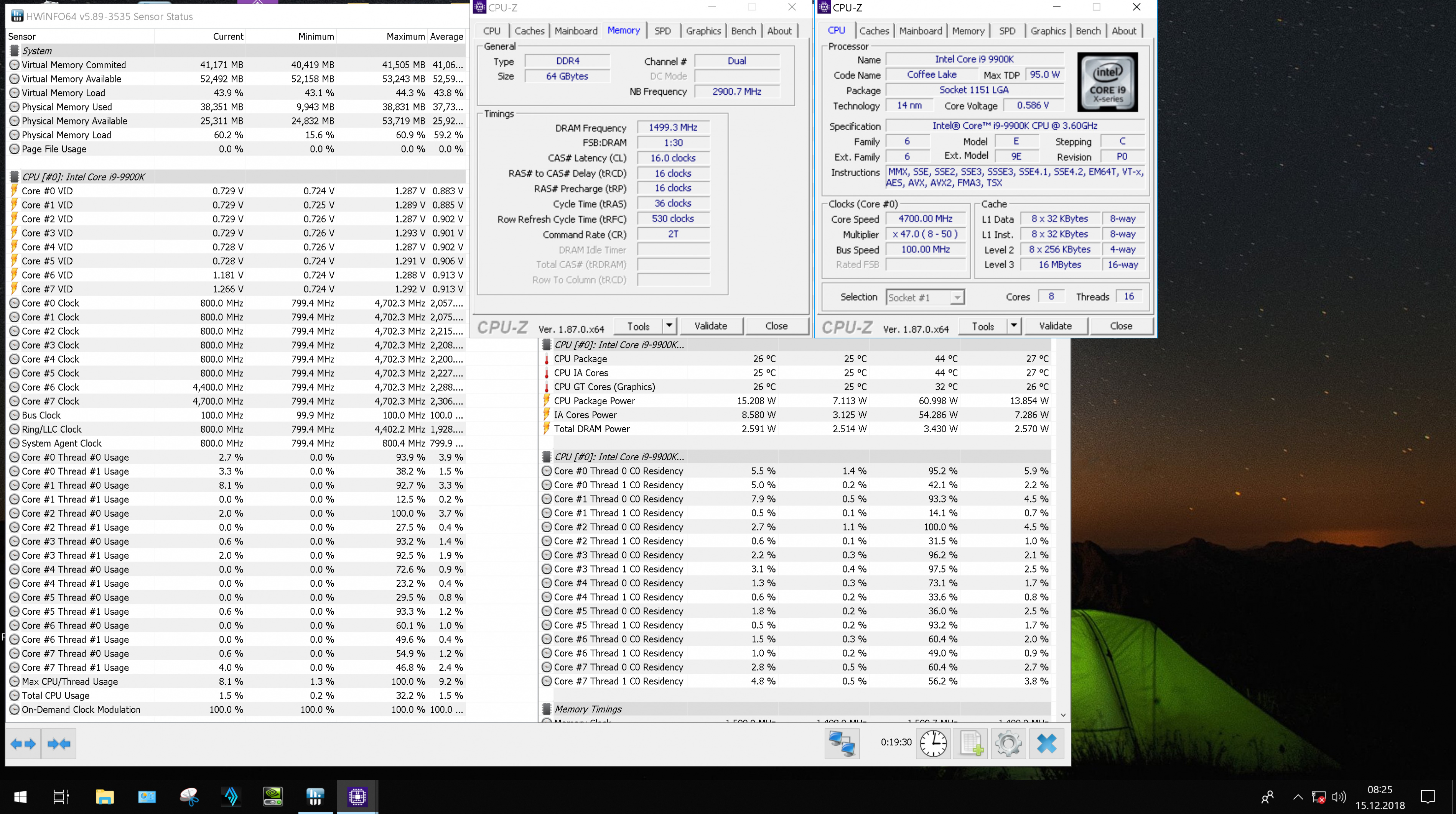

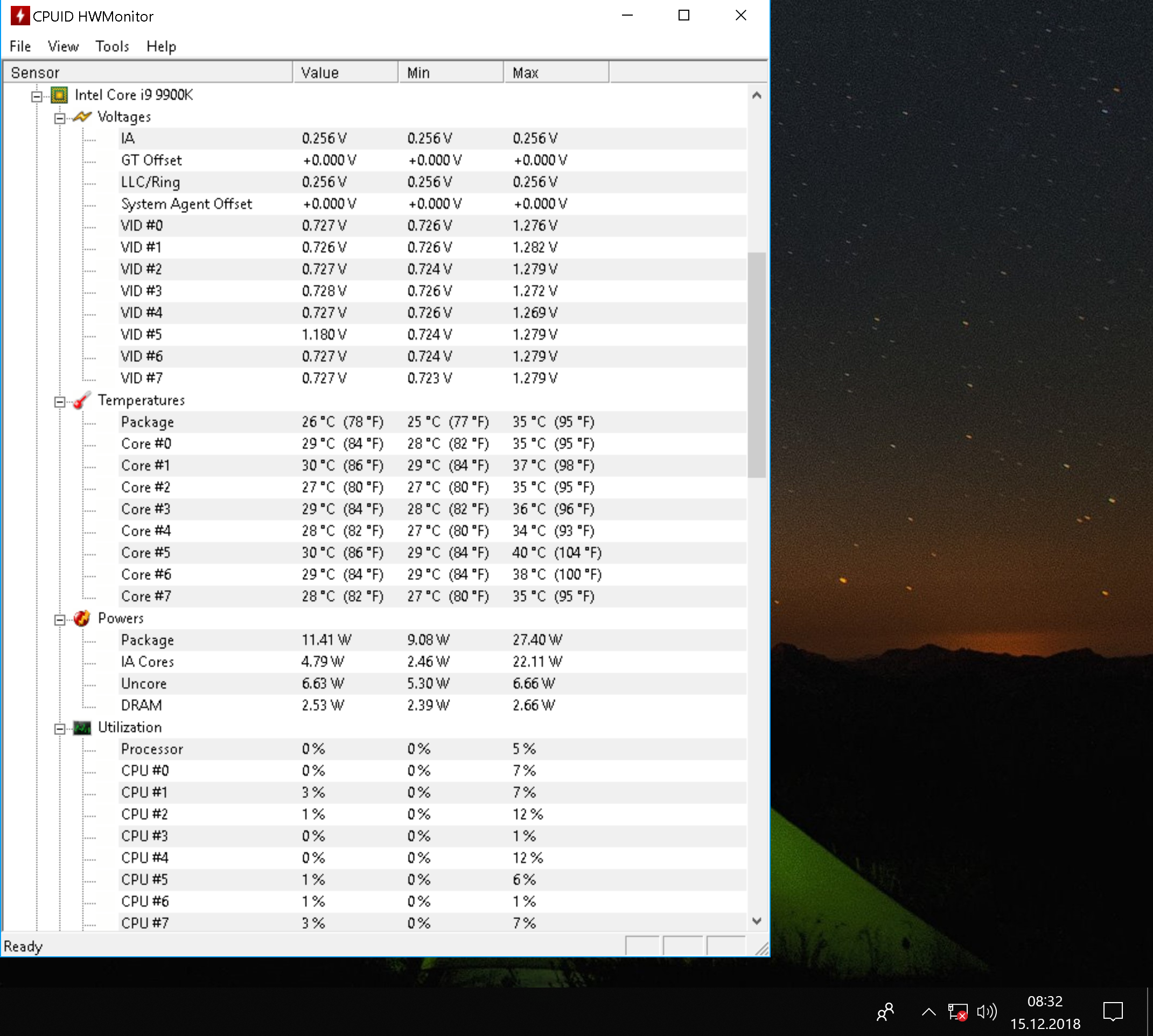

Ich schaue heute Morgen nach was ein Mainstream mit i9 usw. anzeigt.
Nicht spektakulär aber höher als ich dachte, die Package Power schwankte zwischen 10 und 14 Watt. Laufwerke sind 1xNVME,1xSSDD,1x2,5" HD Momentus.
Es gibt keine Ruhe, die Kerne takten wie sie lustig sind.

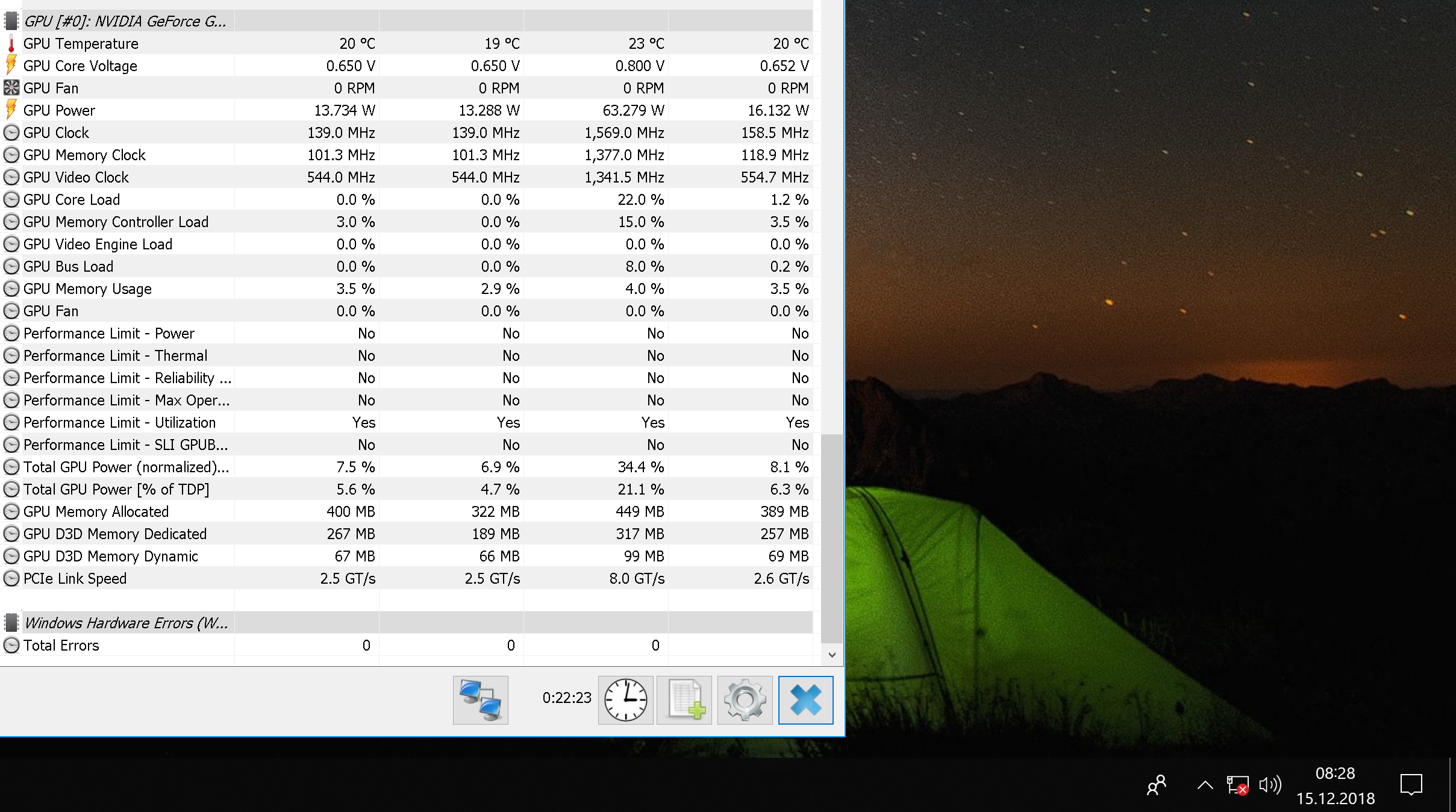

GPU_Power

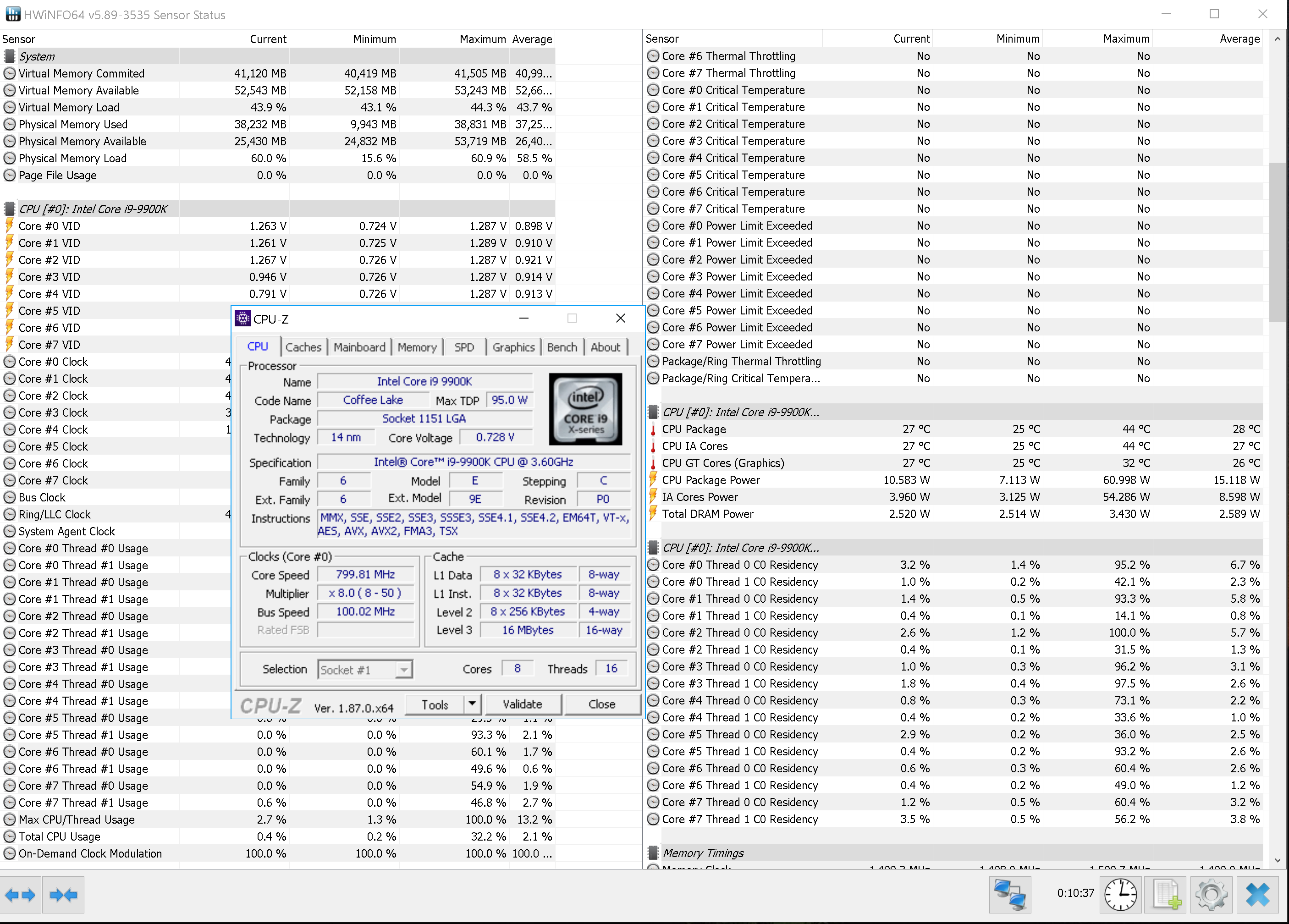

und HW_Monitor Vergleich
Strommessgerät wäre hilfreicher.

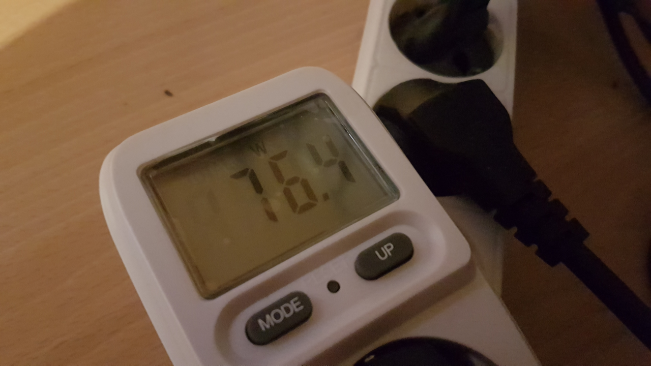

Hab kein günstiges von Voltcraft gefunden, aber dies hier Zaeel Energiekostenmessgerät.
Denke die 10€ investiere ich mal.

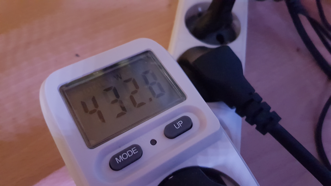

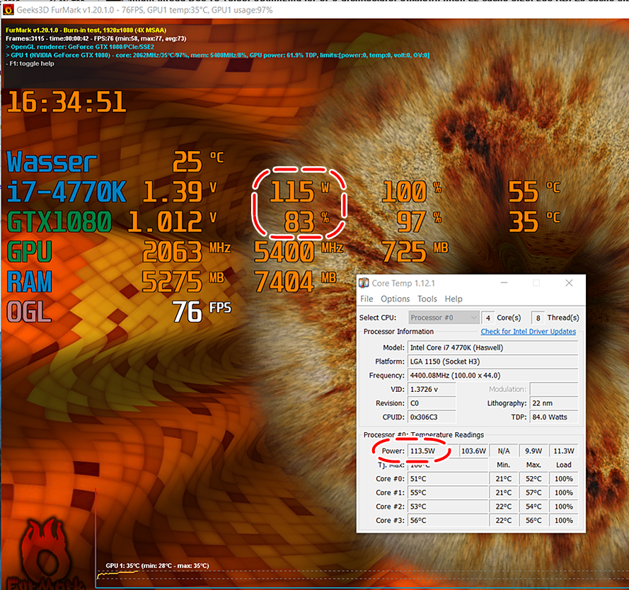

Sooo. Mein Power-Meter ist jetzt da und ich wollte dann auch mal meinen Verbrauch messen.
Ich verwende eine stark übertaktete GTX1080 mit Power-Limit-Mod und einen übertakteten i7 4770K @4,4GHz mit 1,37vCore (etwas Pech in der Lotterie).
Hinzu kommt eine Wasserkühlung mit großer Pumpe und 8 Lüftern, sowie 4 leicht übertaktete Riegel RAM, 2 HDDs, 2SSDs, RGB-Beleuchtung (gemessen etwa 5W) und eine Creative-Soundkarte (im Idle).
Das steckt auf einem MSI-Board und wird von einem Corsair CX600M bespeist.
Jetzt die Ergebnisse
Idle:

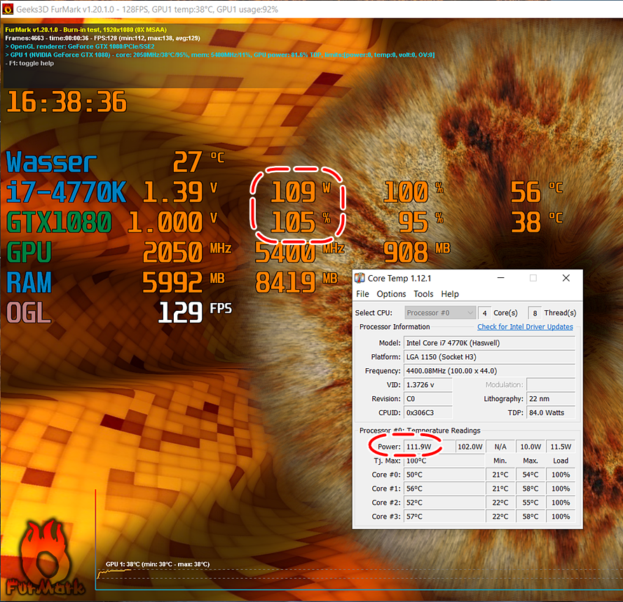

Prime 95 ohne AVX
In-place large FFTs + FurMark 1080p mit 4xAA:
Prime 95 ohne AVX
In-place large FFTs + FurMark 1080p ohne AA:

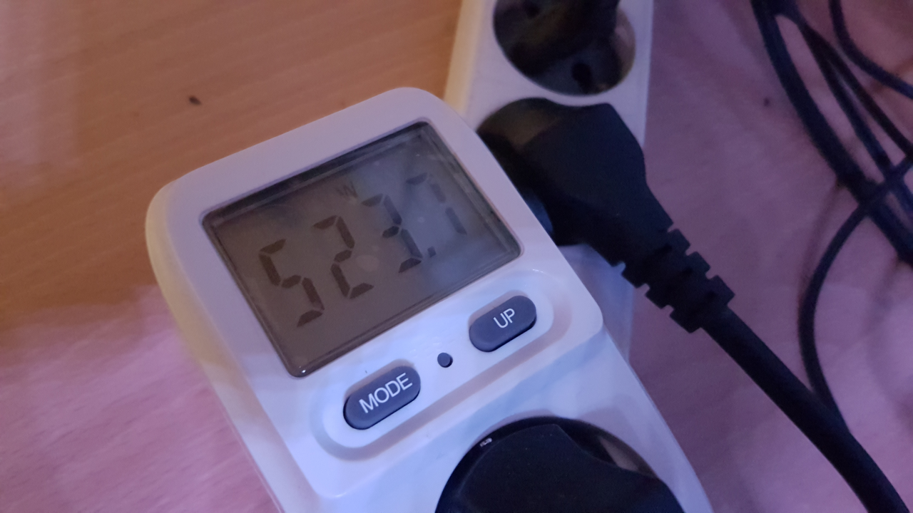

Also das ist schon krass, was gezogen werden kann.
523W haben mich etwas überrascht, wenn ich bedenke, dass ich "nur" ein 600W Netzteil habe.
Das ist ja schon fast an der Kotzgrenze.
Gut... solche Lastzustände sind natürlich auch völlig irre, aber ich finds schon enorm.
Wenn ich einen 9900K einbauen würde, wäre das Netzteil definitiv zu schwach.
Allerdings dürfte die Grafikkarte halt auch um die 300W ziehen. :ugly:

Keine Sorge, dein Netzteil passt - du misst ja Bruttoleistung - ein 600W-Netzteil zieht ja wenn es 600W liefert deutlich mehr aus der Dose (wegen Wirkungsgrad). Wenn man von 90% Wirkungsgrad ausgeht wäre dein Netzteil erst bei ca. 665W gemessen an seiner Nennleistung.
Aber den praktikabelsten Test haste gar nicht gemacht: Spiele doch mal was. :schief:
Gern doch. :)
0:00 Counter Strike Global Offensive
01:00 Assassin's Creed Origins
03:00 Kingdom Come: Deliverance
06:10 Far Cry 5
07:13
Hitman 2
Die Wattanzeige ist synchronisiert mit den jeweiligen Benchmarks.
Dies ist kein FPS-Benchmark.
Nvidia Share hat mit über 100Mbps aufgenommen und hat wie mir auffiel die Performance um etwa 10% gesenkt.
Der Durchschnittsverbrauch beim ganz normalen Spielen lag etwa zwischen 250W und 350W.
Idle war wie gesagt etwa 75W, Höchstlast etwa 450W und maximal-synthetische Folter etwa 530W. :D
