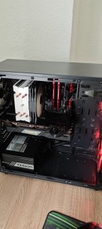

Der Kühler scheint ziemlich groß zu sein, sieht zumindest mal so aus, s. Anlage.

Ums einfach nur mal grob zu testen kannste ganz simpel den Multiplikator der CPU auf 50 stellen und alles andere auf AUTO lassen. Viele 9600er können das bereits stabil. Das ist natürlich kein gut gemachtes OC aber einfach mal um zu sehen ob die CPU das stabil kann und die Performance sich spürbar bessert reicht das. Wenns besser wird kann man danach dann die "richtige" OC-Nummer machen (also mit Spannungen ausloten, Stabilitätstests usw. - dafür gibts im netz auch viele Anleitungen).
