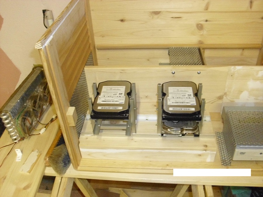

HDD Case ist jetzt mit stiften gesichert, und kann jederzeit abgenommen werden.
dsci0353-jpg.587887
Dabei past es genau mit dem Luftstrom, so das die Platten Kühl bleiben. Das dicke Holz hilft die Vibrationen zu dämpfen.

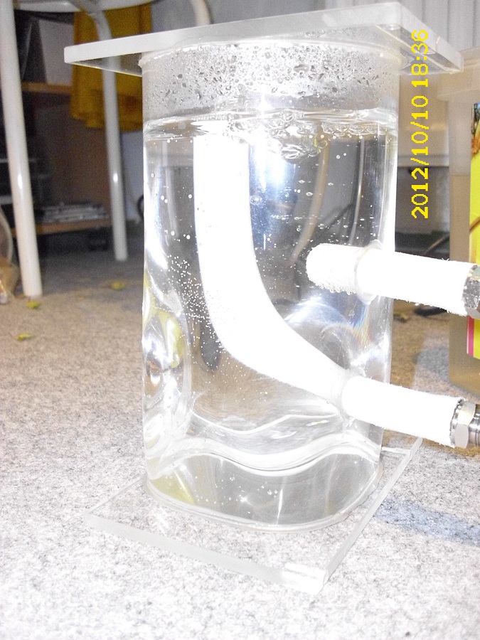

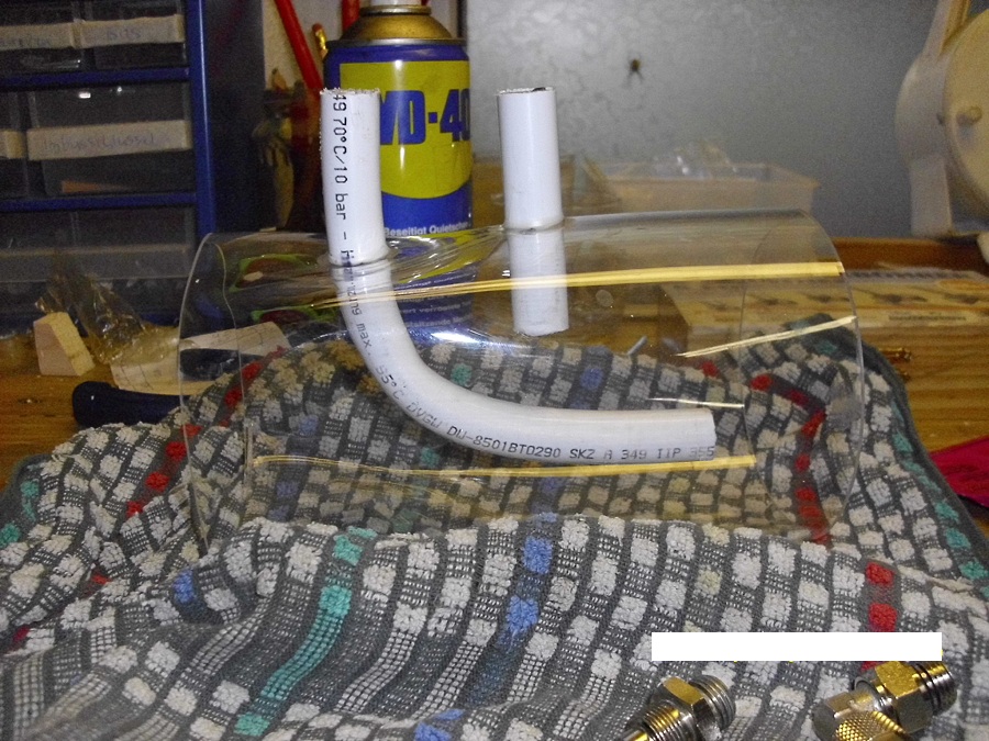

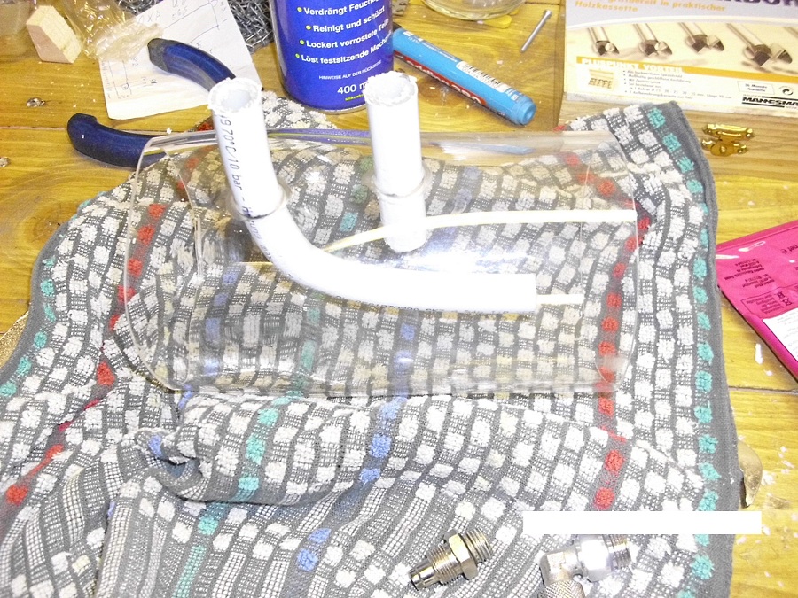

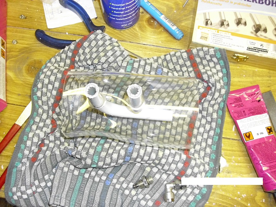

So mein neues AGB mit Steigsäule zum sichtbar machen der Wasserstroms.
Zugesägt, Fächen geschliffen und 2 Löcker 16mm Durchmesser sind gebohrt.
Dann die PVC-Leitung gebogen und eingeklebt.
Jetzt erst mal 24 h trocknen lassen. Dann noch Silikon von innen dran und den Boden Kleben und von Innen mit Silikon ein dichten.

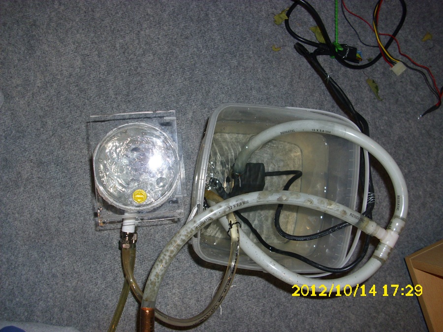

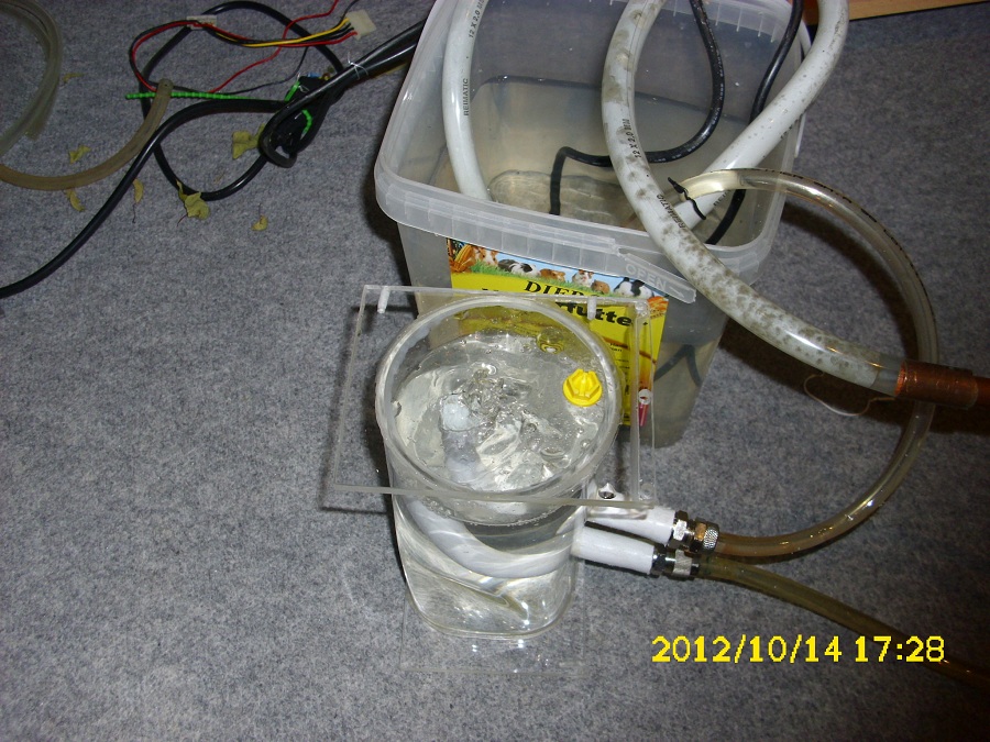

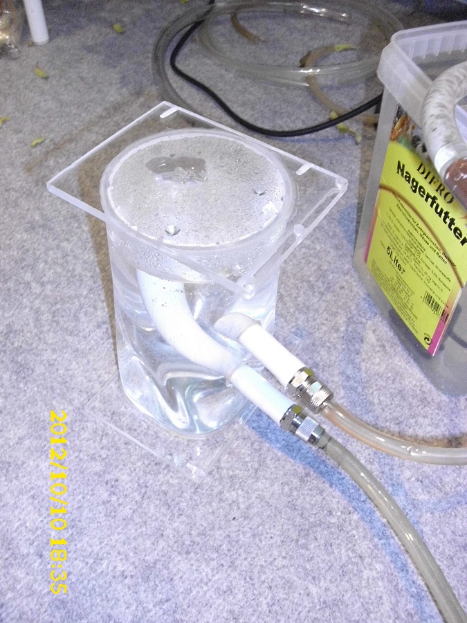

AGB Fertig. Jetzt noch 24 h Testlauf.
Hier ein Paar bilder:

Werden die HDD,s noch irgendwie befestigt, oder liegen die nur im Hallter?
Das ist eine Klemmhalterung, da brauche ich zum Glück keine schrauben. Breite ist auf den mm genau und leicht Schräg, so da die platten nicht wegrutschen können. Der Holzsockel dient als Vibrationsdämpfer.

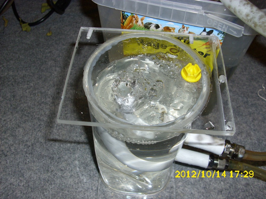

So neue Bilder:
Jetzt mit befüllstutzen R1/8" . Dabei kann ich auch denn die Wasserhöhe bestimmen.
Hier zu sehen, meine test und reservepumpen.
Mal von ganz nah und kleine wasserfontäne ist auch zu sehen.

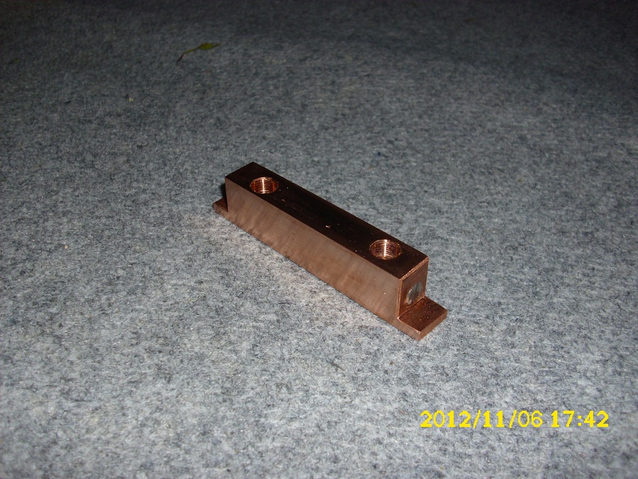

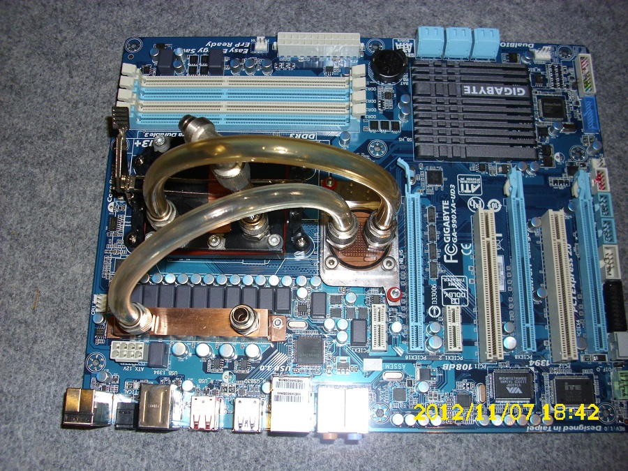

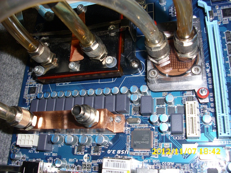

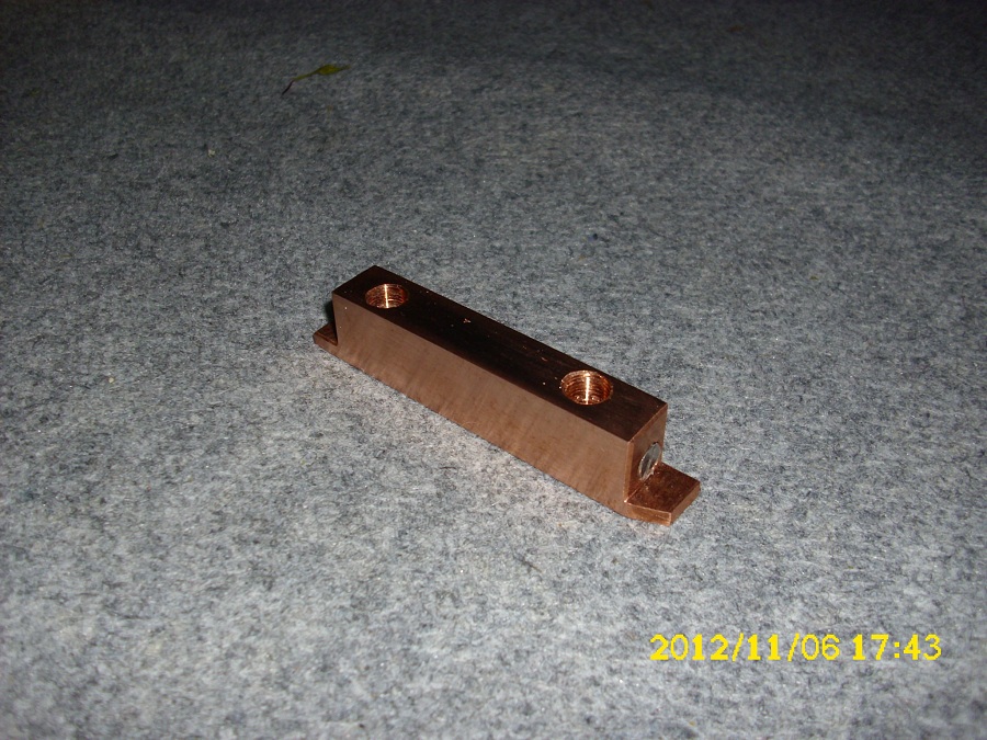

So Leute wieder ein Update. Der Spannungswandler-Kühler für mein GA990XA-UD3 ist fertig.
Da kommen die tage noch Bilder im verbauten Zustand.
Von unten gesehen.
Von oben gesehen.
2 Wochen Arbeitszeit, der Kühler besteht aus 99.9% CU + 2 selbst angefertigte Madenschrauben M8 aus V4A.
Diese wurden dann mit 2K-Kleber verklebt, nach 24h erfolgte die Dichtheitsprüfung mit 3-Bar Wasserdruck.
Dichtheitsprüfung: Bestanden.

Eigenbaus ist deutlich günstiger als eine Gekaufte. Und bei AMD Boards sieht es sowie so sehr schlecht aus. Und Standard ist nix für mich.
Genau (Ich hab AMD, und hab eigentlich vor, bei denen zu bleiben) Ändert halt nix dran, das man Gewisse Gerätschaften brauch, oder?
Mit dem selbst gebauten AGB und dem Wasserkühler werden bei mir Erinnerungen an die "alte Schule" wach, wo Leute sich zu Athlon-Zeiten z.B. ihre Wasserkühlungen, oder zumindest einen Großteil davon selbst bauten, da einfach kein Markt dafür da war, wo man wie heute alles was man wollte fertig geliefert bekommen hat.
Durch die AMD-Hardware bist du ja gewissermaßen gezwungen selbst zu bauen, aber ich finds super was du draus machst. Weiter so :daumen:

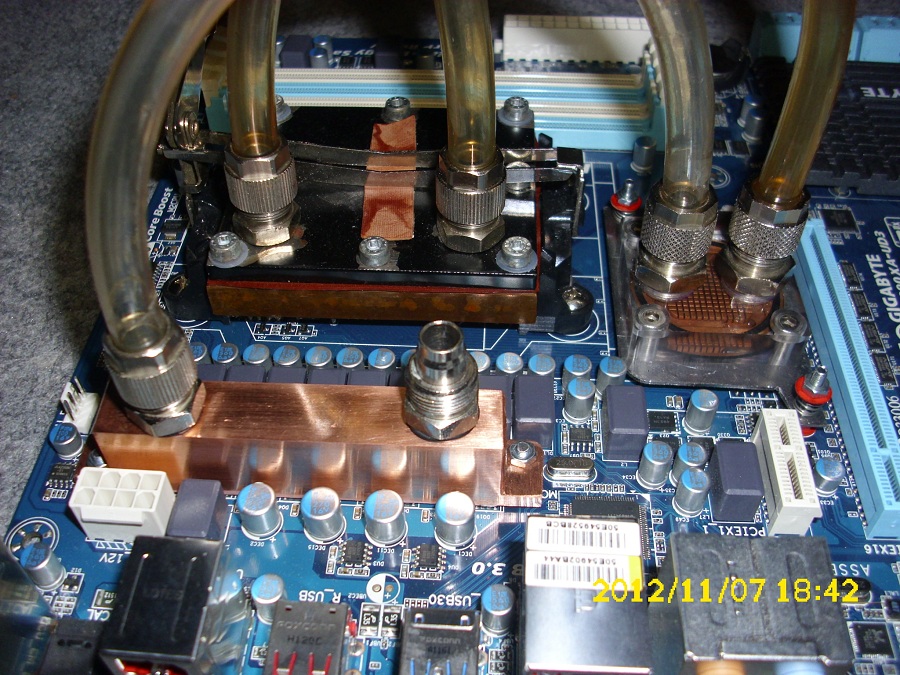

So Einbau ist abgeschlossen.
