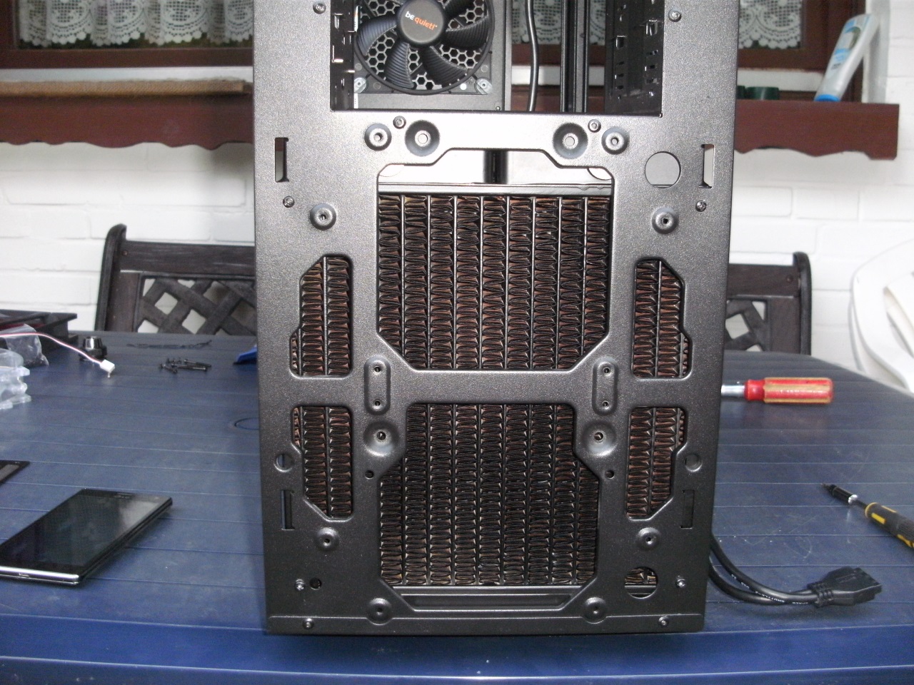

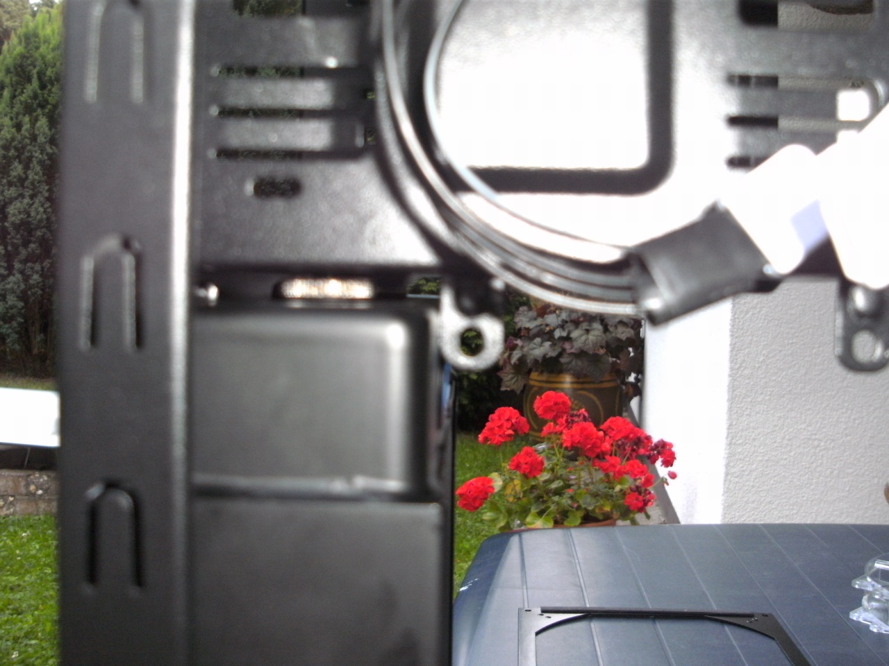

Daher hab ich das Case erstmal geleert und dem Festplattenkäfig entfernt:
bild5823-jpg.674003

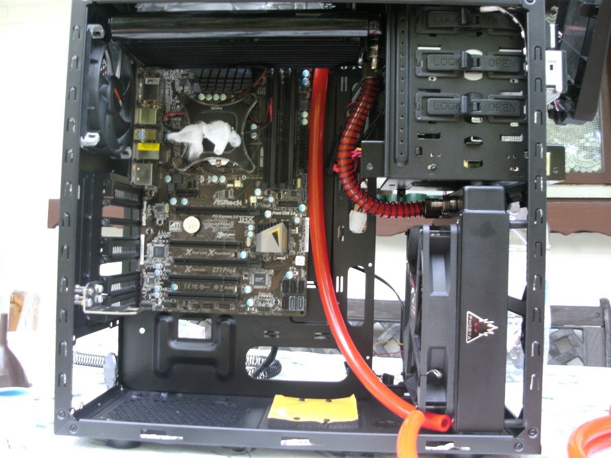

Dann dürfte der 200 Phobya probesitzen:

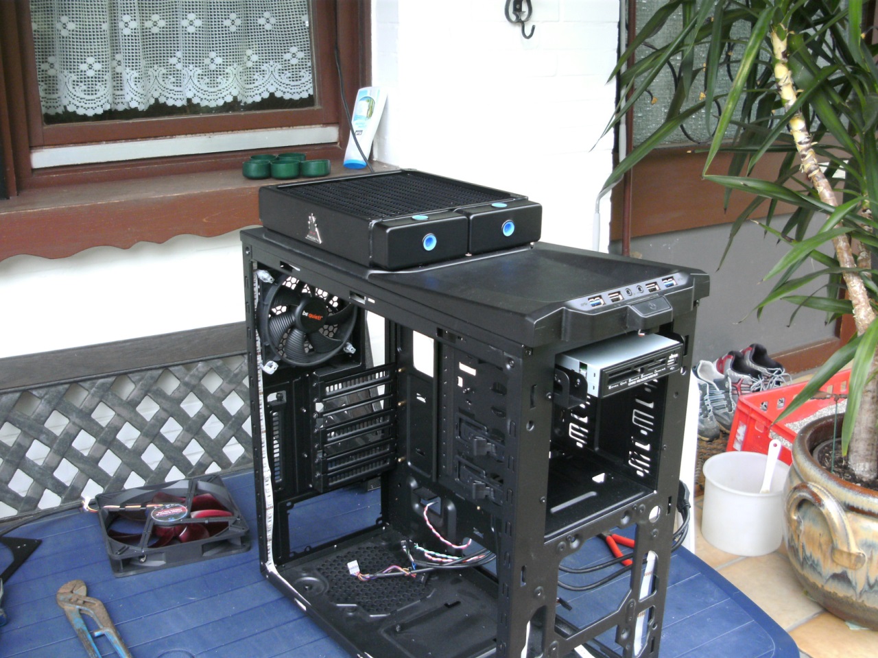

Als nächstes wollte ich gucken wie der Radi auf'm Dach aussehen würde.
Finde ich nicht schön also werde ich wohl einem 240er Slim intern verbauen.
Was denkt ihr :huh:
Am Ende hab ich noch vier Löcher gebohrt um dem Radi in der Front befestigen zu können:
Das ganze ist ziemlich eng geworden:
Leider müsste ich dem Radi danach auch wieder rausnehmen da ich ihm noch durchspülen muss.

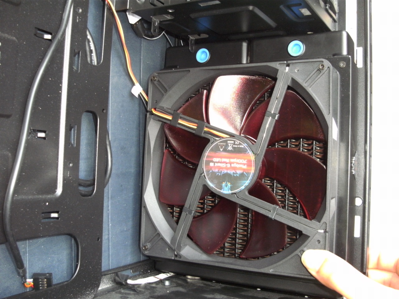

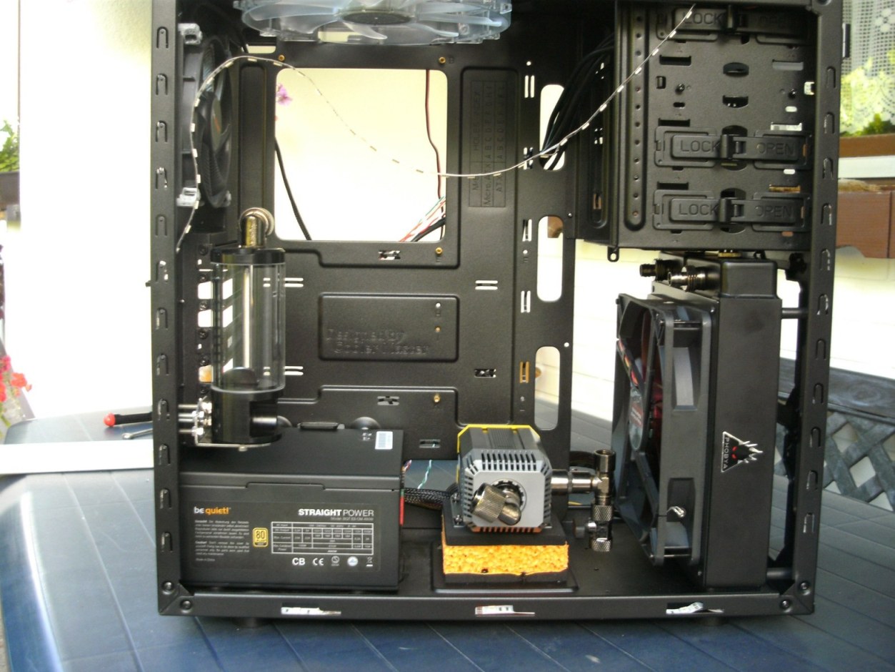

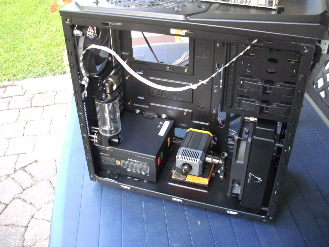

So, inzwischen habe ich dem AGB befestigt und die Pumpe durfte schon mal Probensitzen.
Allerdings muss ich noch vier gleiche Schrauben für die AGB-befestigung besorgen, da ich im Moment nur drei finden konnte :daumen2:
Zudem überlege ich schwarze Schrauben zu kaufen oder sie ein wenig mit Ofenlack schwärzen. Bin mir da aber nicht sicher ob das hält.
Was ich heute noch machen möchte ist ein Loch im Gehäuse Boden zu schneiden wo der Ablasshahn ist.
Sonst warte ich im Moment auf einem 240er Radi, der oben Rein kommt, da ich mir im Moment keine neuen Lüfter kaufen will, kommt er einfach unter dem 200er Megaflow von Cooler Master.
Ich hoffe das klapt irgendwie :ugly:

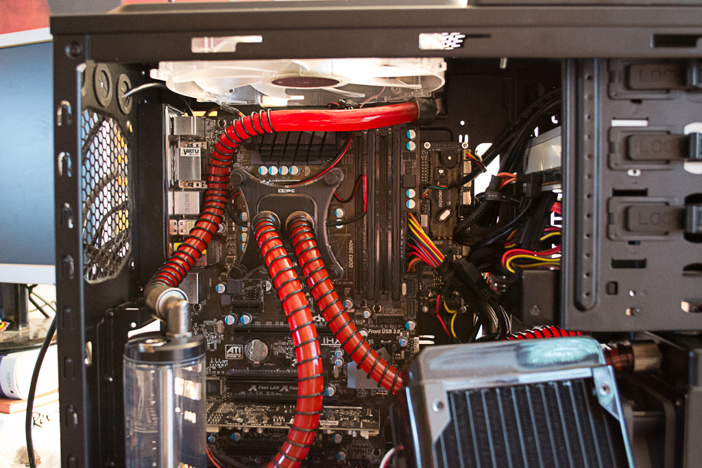

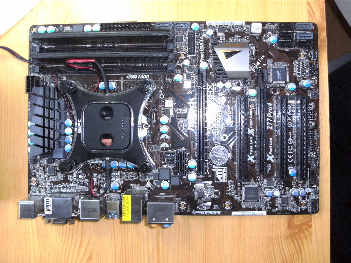

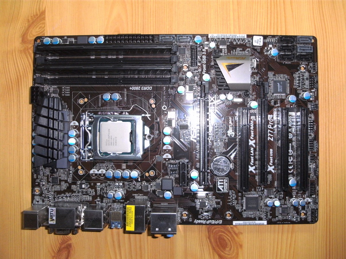

Endlich hatte ich wieder Zeit um weiter zu machen ;)

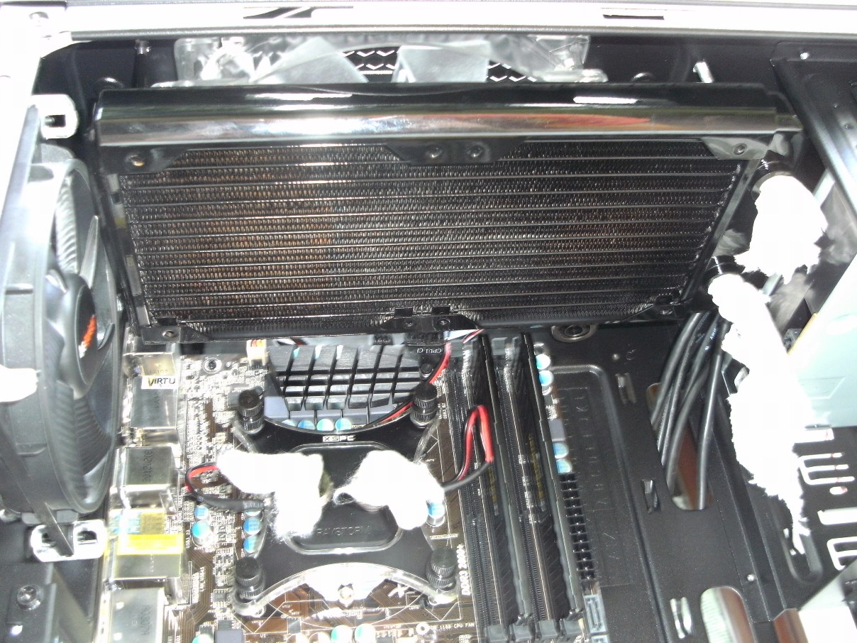

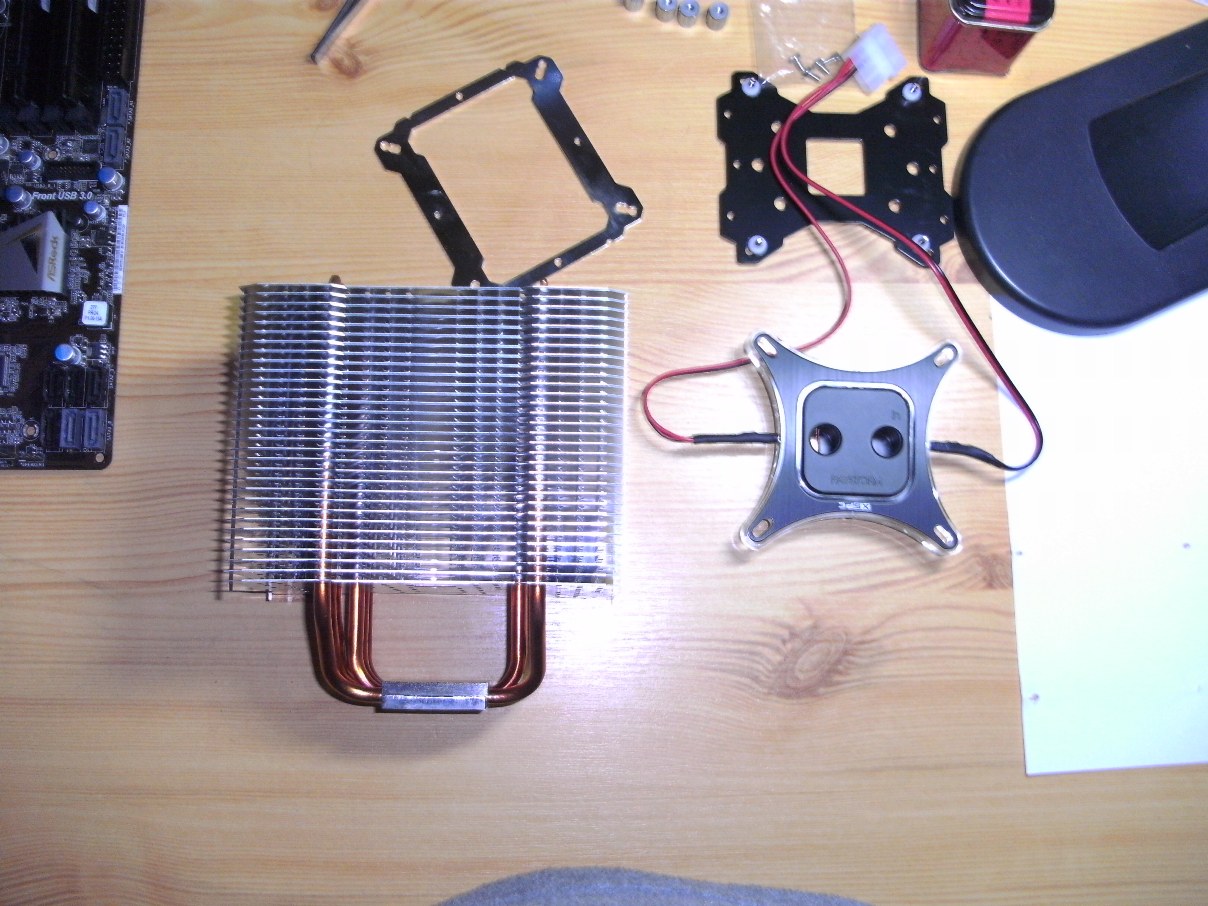

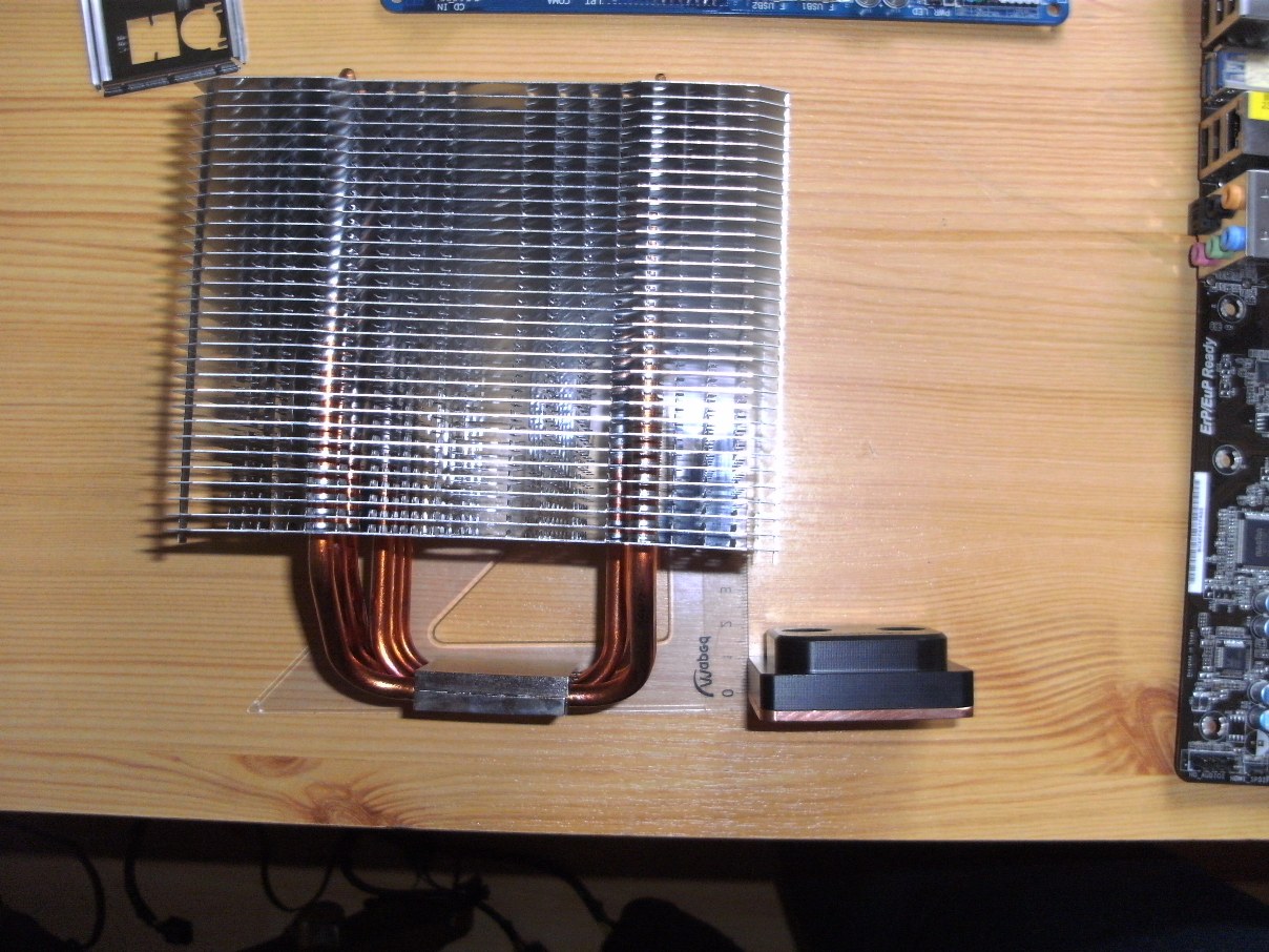

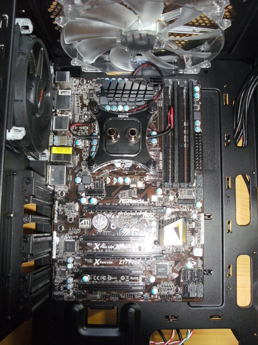

Zuerst kam der neue Kühler auf's MB:
Hier nochmal der Vergleich alt gegen neu:
Dann dürfte das ganze schonmal probesitzen:

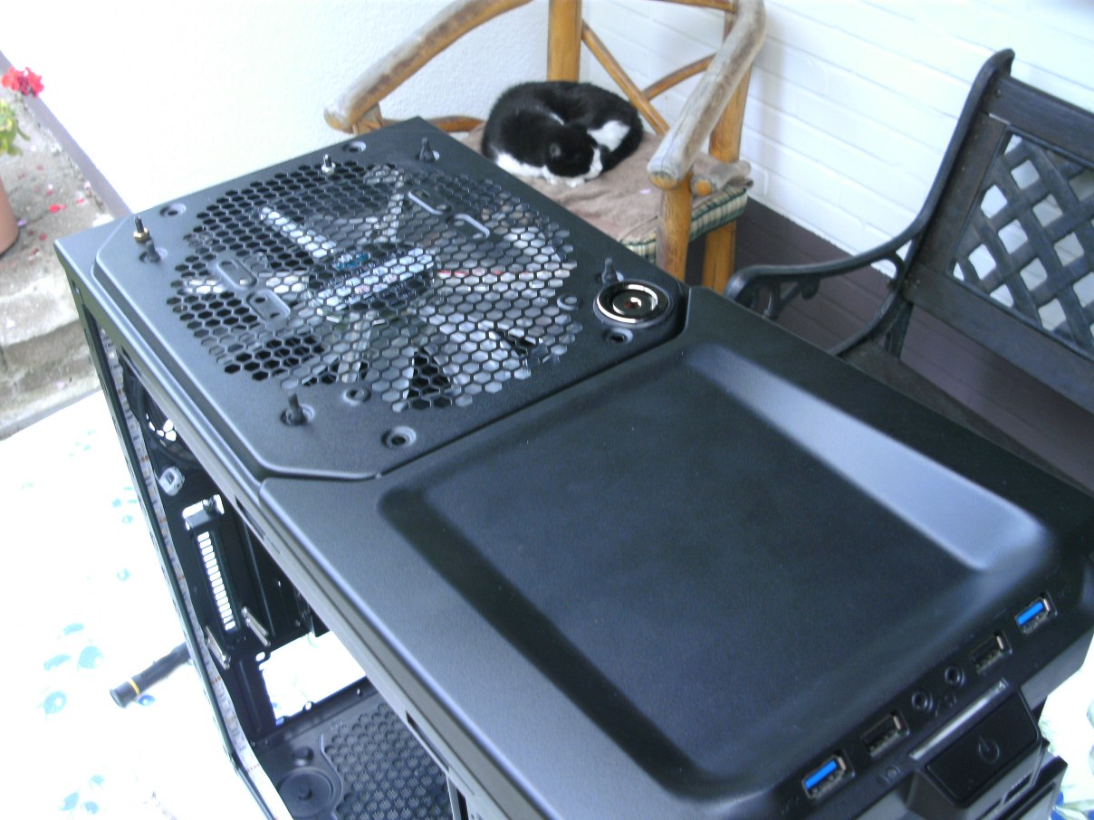

Oben kam noch ein Fillport rein, wobei ich leider das Loch nicht sehr gut hingekriegt hab. Zum Glück hab ich es mit ein wenig Gummi gerettet:
Unters Dach kam noch ein 240er Radiator, wobei man die Reihenfolge Einhalten muss MB dann Kabel dann Lüfter und Radiator, da man sonst nicht mehr drankommt:

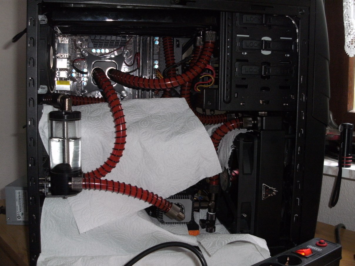

Dannach hab ich alles zusammengebaut und Schlauch verlegt. Ich finde es sieht mit dem Knickschutz ganz gut aus:
Und jetzt bin ich grade dabei das ganze Probe laufen zu lassen:
Morgen werde ich den PC hoffentlich in Betrieb nehmen können :daumen:

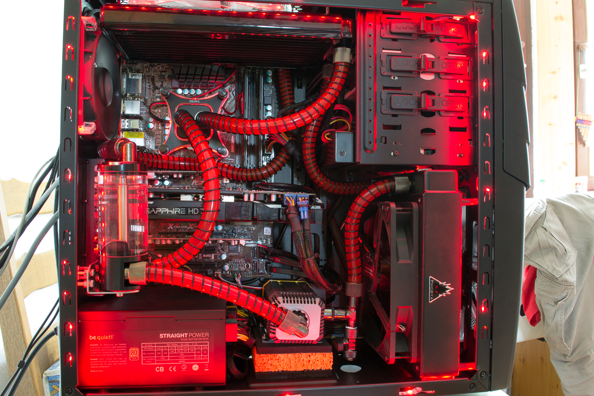

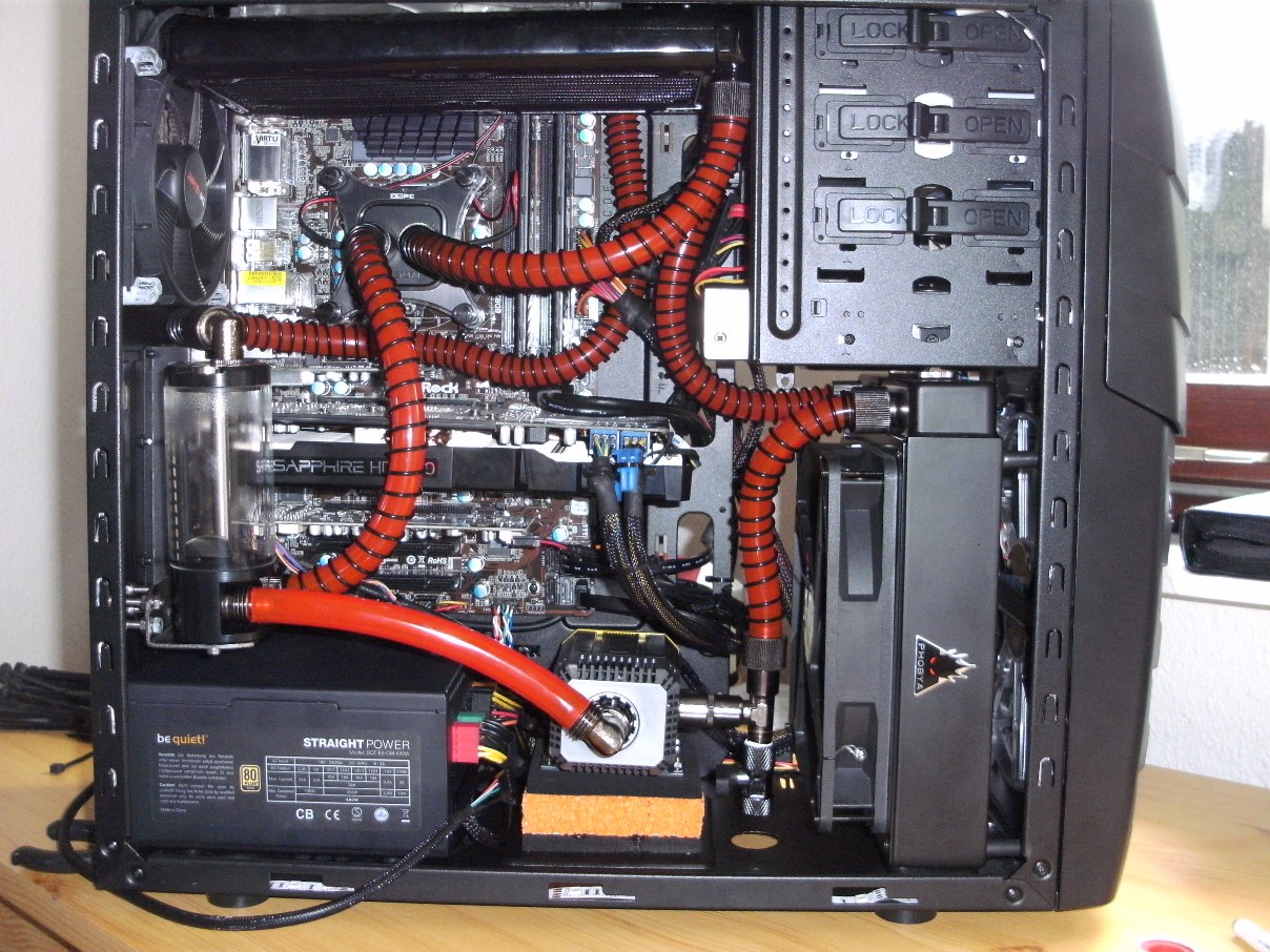

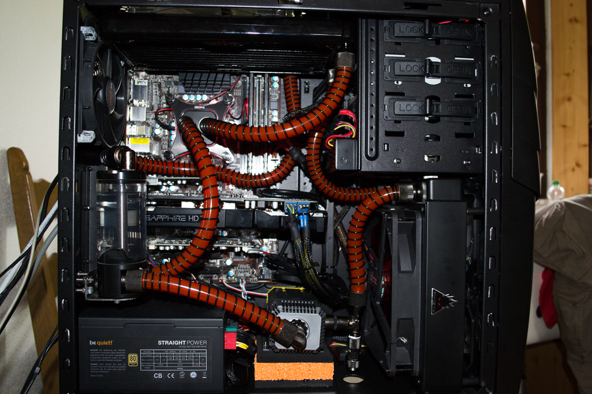

Hallo,

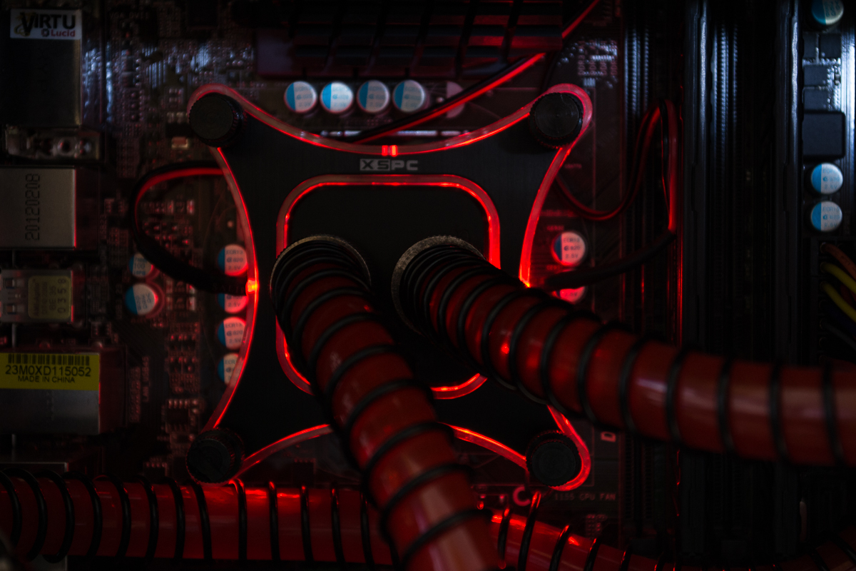

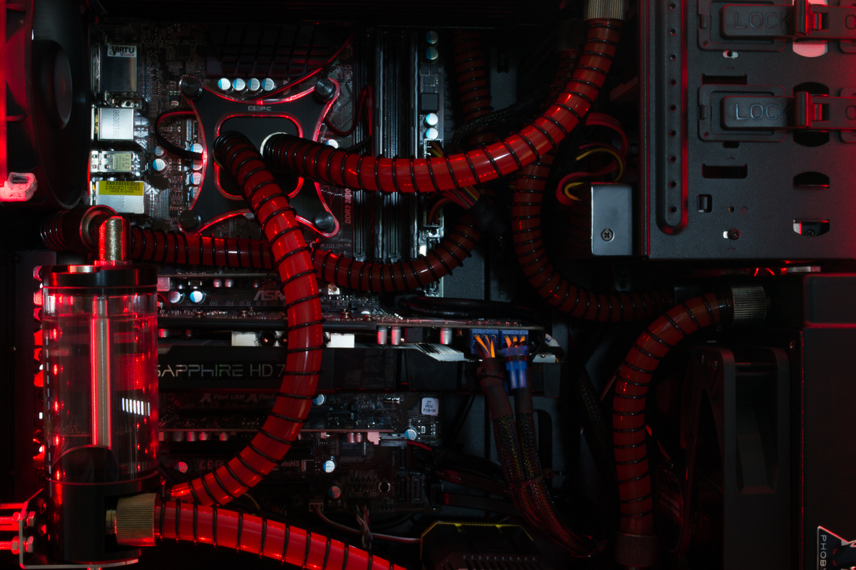

hier kommt das finale Update.
Tut mir leid das es so lange gedauert hat. Ich musste warten um die Bilder mit einer DSLR machen zu können.
Den leider waren die vorherigen Bilder eher bescheiden von der Qualität her :(

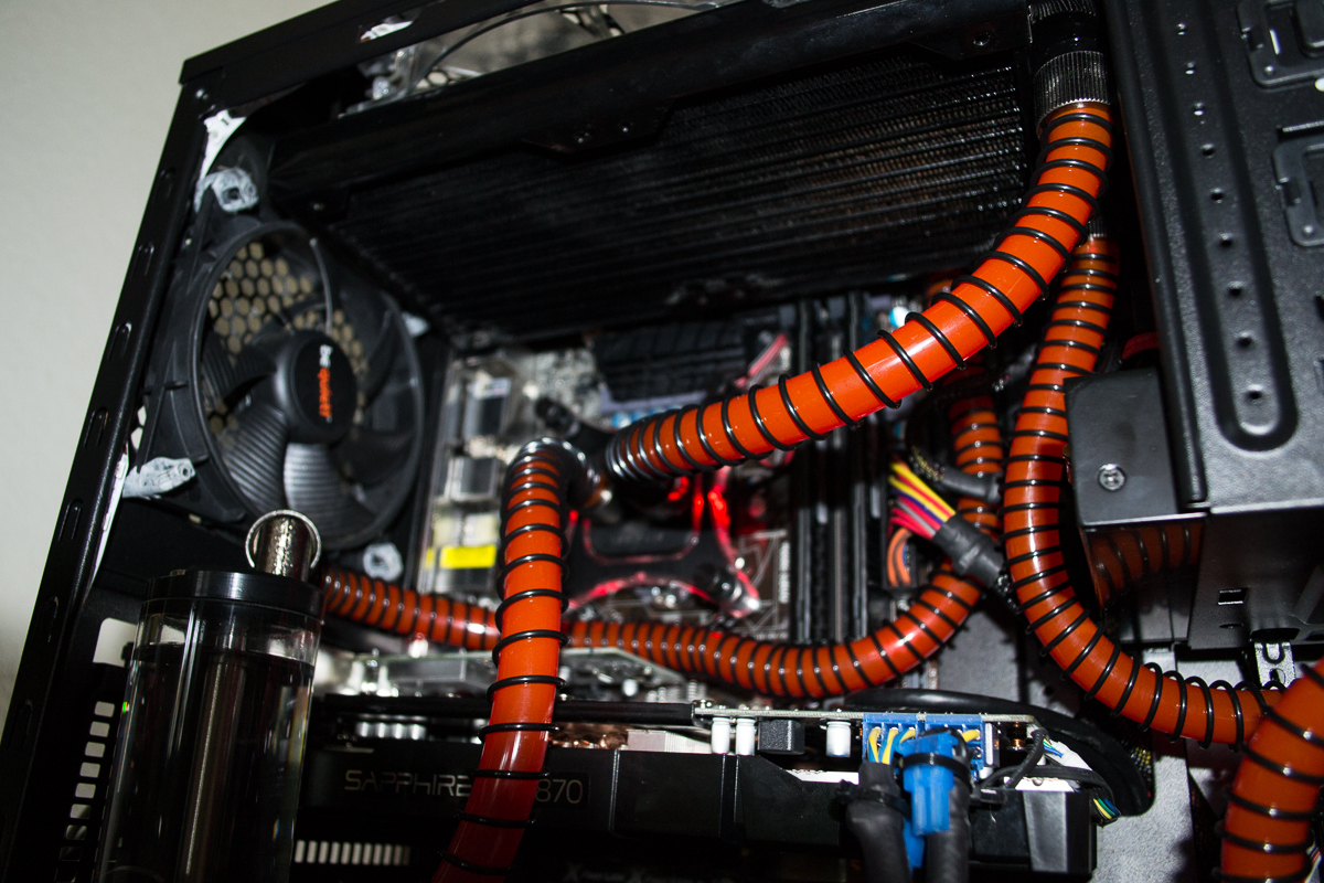

Doch nun zu der Wasserkühlung:
Ich bin sehr zufrieden, vor allem der Optik wegen :ugly:
Bei den Temperaturen und Lautstärke hat sich im Vergleich zu meinem Macho nicht viel getan.
Bei Standard Spannung und 4,2 GHz habe ich bei spielen etwa 60° und bei Prime 95 springt es sogar kurzzeitig bis zu 70°.
Allerdings denke ich das das an meiner Ivy CPU liegt :daumen2:
Eventuell werde ich sie nächstes Jahr köpfen.
Insgesamt bin ich mit meinem ersten Minimod zufrieden, auch wenn nicht alles ideal lief und meine handwerklichen Fähigkeiten begrenzt sind.
Beim nächsten mal läuft es sicherlich besser ;)
Ich würde mich über ein bisschen Feedback freuen :daumen:

AW: [Tagebuch] Storm Enforcer goes H20 -Erste Wasserkühlung
hey, schöne einfache sache :D ich glaube allerdings, du könntest die leistung noch steigern, in dem du den oberen radiator mit passenden lüftern ausstattest. genauso der frontradi, der kann sich auch die luft von innen ziehen, dadurch dass du den mit abstand an die front gebaut hast.
darüber hinaus, mir gefällt, was du da fabriziert hast ;)
Es freut mich, dass es Dir gefällt :daumen:
Ich überlege gerade zwei 120er Lüfter von unten an dem Radi anzubringen, quasi Push Pull. Der 200er hat nämlich dem Vorteil, dass er die Spannungsversorgung am MB mit kühlt.
Allerdings wir dadurch der hintere Lüfter ein wenig blockiert.
Ich schaue mal ob ich ein paar gute Lüfter hier im Forum kriege, sowas in Richtung Noiseblocker BlackSilentPRO.
Dummerweise habe ich keinem Anschluss am MB mehr frei, der regelbar wäre, außer einem PWM. :daumen2: Daher muss ich schauen was ich so finde. Denn noch eine Lüftersteuerung wollte ich im Moment nicht kaufen.
Somit bleibt nur PWM oder normale auf 12/7/5 Volt. Was ist denn Sinnvoller?

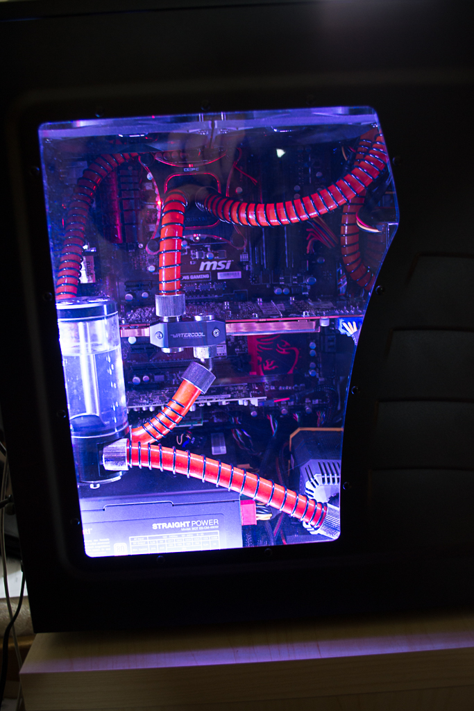

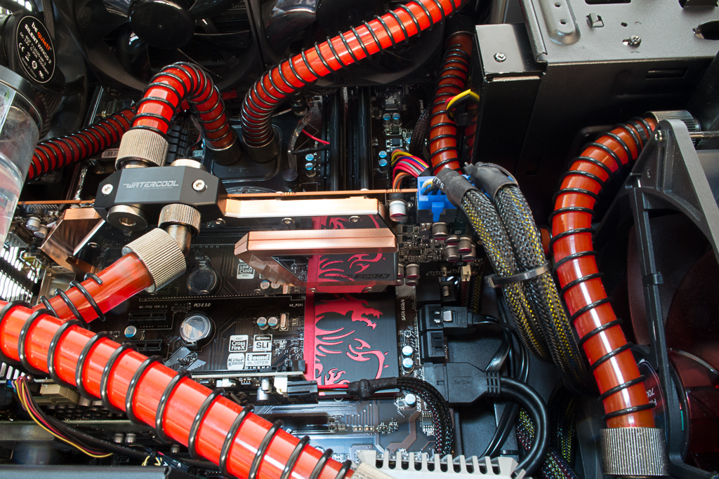

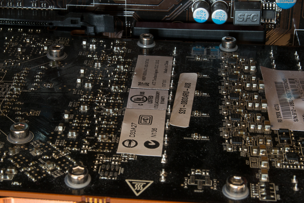

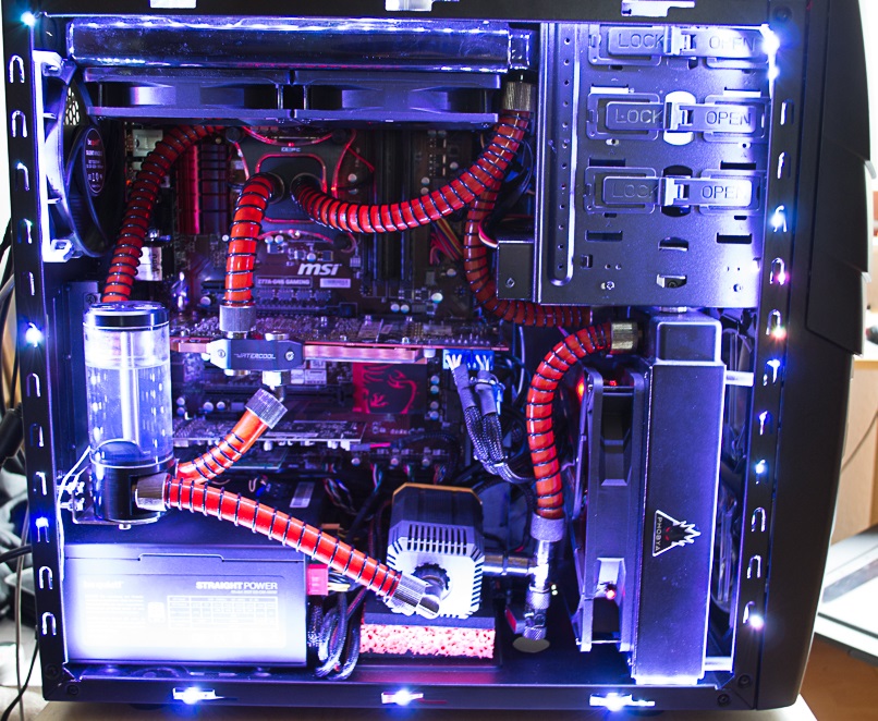

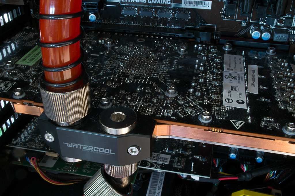

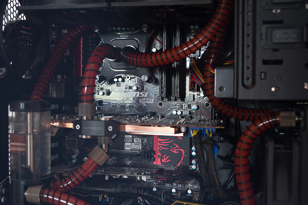

Zeit für ein kleines Update:
Da ich zwischenzeitlich wieder Lust zu basteln hatte, sind ein paar Sachen getauscht worden :ugly:
Zunächst einmal hab ich mir einem Aquaero 5 lt angeschafft, echt :daumen: das Teil.
Er hat auch super neben Mein MB gepasst:
Dann allerdings hab ich mir das MSI G45 Gaming geholt, da mir das Design gefällt und das Board mehr PCIe, sowie einem internen USB Header mehr hat somit kann ich auf die Extern zu Intern Adapter verzichten.
Leider ist das Board breiter als das ASRock und somit ist der Aquaero zwischen der Pumpe und MB-tray verschwunden. Womit ich auch zu meine Frage komme kriegt man diese USB Anschlusskabel für den Aquaero und die Aquastream auch in kurz? Denn die normalen sind 1m lang und ich bräuchte so 5cm :D

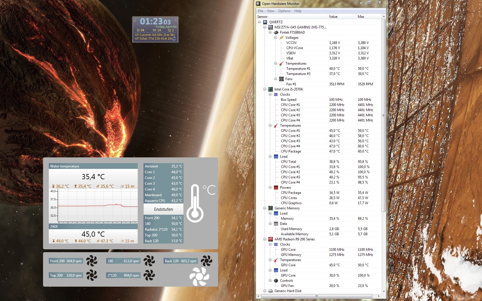

Da ich mir zu Weihnachten noch einem Korea IPS gegönnt habe und ich die GPU sowieso mal irgendwann auch unter Wasser setzen wollte, da mich die 2500rpm unter Last ziemlich genervt haben, konnte ich nich wiederstehen als ich eine 290x samt Wasserkühler im Luxx entdeckt hab :ugly:
Hier die Temperatur nach ein paar Stunden Black Flag:

AW: [Tagebuch] Storm Enforcer goes H20 -Erste Wasserkühlung Update: Jetzt auch GPU
Das Ding ist MEGA !!! XD

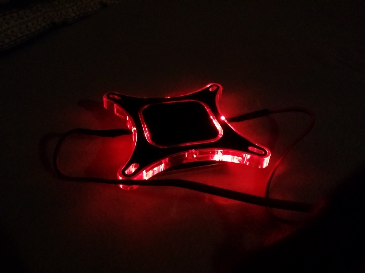

Leuchtet der CPU WaKü Kühler nicht Blau ?
Normalerweise schon. Aber das Ding hat 4 LED Bohrungen also hab ich einfach 2 rote Leds mit einem Molexanschluss geholt.
Es freut mich das es dir gefällt. :)
