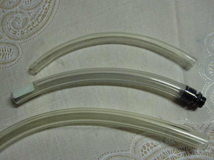

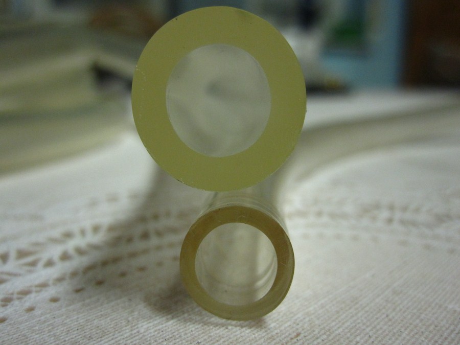

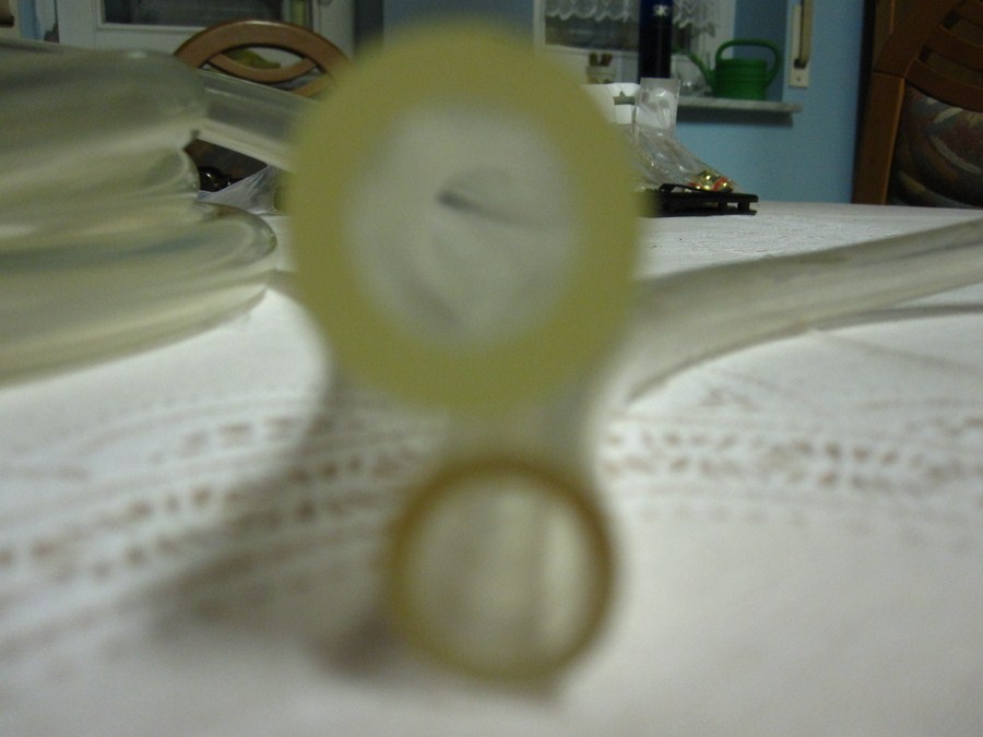

So, jetzt mal paar Bilder vom Schlauch. Ich hab ja den Schlauch gewechselt, hier ein Vergleichsbild:
:D, mein Schlauch ist nicht mutiert, hier das richtige Bild. Vorher 11/8mm, nacher 16/10mm.

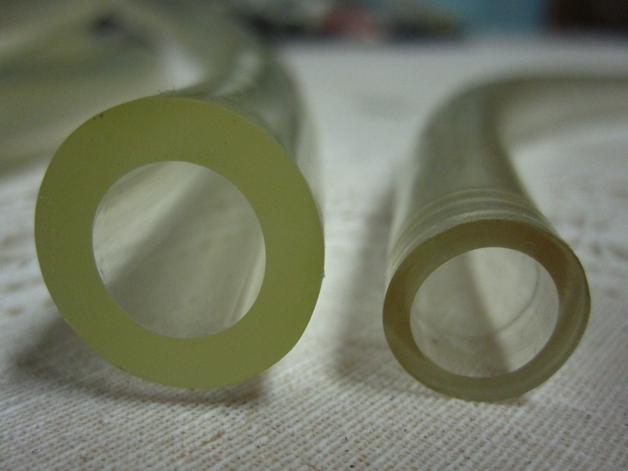

Das gleiche Bild mit der gleichen Kameraeinstellung:ugly: Funzt irgendwie net so wies soll.
Und weils so schön war noch eins. Wenn sie mal funktioniert, dann is die Markofunktion nicht schlecht.

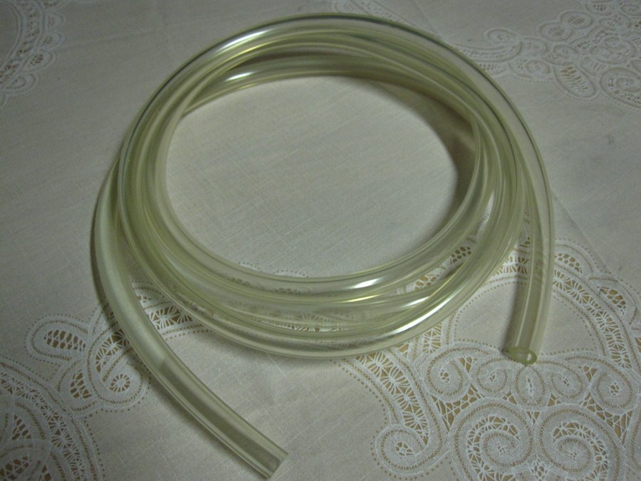

Und von dem dicken Schlauch hab ich jetzt eben 6,6m, 2 mal das wie hier im Bild:
Hab mal an einem Testsample die Perfect Seals ausprobiert. Irgendwie ging der Schlauch nicht richtig drauf. Selbst mit dem heißesten Wasser was ich hatte. Jemand Tipps? Ich werds auch nich mit dem neuen Schlauch ausprobieren, das Sample ist shcon ein wenig alt. Des Schlauch halb draufkriegen war schon ein Kampf, aber den Schlauch wieder abbekommen, keine Chance. Wie macht man des am Besten?
In dem Bild sieht man auch, dass der Schlauch, den ich hab, leicht gelblich ist. Das Testsample in der Mitte ist klarer und hat nen leichten Blaustich. Dafür ist der UV blau und das wollte ich nicht.

Hmmm, die Tüllen sind doch aus Metall, oder?
Wie wäre es denn wenn du die aufwärmst, und dann den Schlauch drüberziehst ?
Bekommst du halt nie wieder ab, aber immernoch besser als gar nicht drauf :D
Ich bekomme meinen Schlauch übrigens am besten ab, wenn ich ihr zur Seite umknicke, dann hast du halt eine gewisse Hebelwirkung vom Schlauch selber.
Ihn so senkrecht abzuziehen ist fast unmöglich, weil er halt an allen Stellen an dem Widerhaken hängt.
AW: [Tagebuch] Schelmiiis Häßliche Entlein. Power-Wakü im Big Tower. Wird er zum Schwan??? Status: Planung, unterbrochen von einer Woche Pause :(
Dann kannste dir wenigstens sicher sein das er ned abgeht...
Ich hab ja auch die Tüllen mit dem ca. 70 bis 80° heißen Wasser aufgewärmt. Ging auch net. Und das mit der Seite abknicken war selbst mit aller Gewalt nicht möglich.
@Bennq: Die Sicherheit hab ich jetzt ganz gewiss. Und ich wollt noch Schlauchschellen holen^^

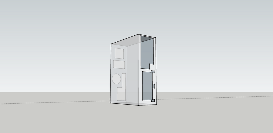

Hier mein aktueller Fortschritt in Sketchup, mehr als bescheiden:
Ich denke, für einen Mod, der recht schnell über die Bühne gehen soll, ist eine CAD Zeichnung zu zeitintensiv.
Beim nächsten Mod, wo ich mehr Zeit haben werde, wird die Zeichnung sicherlich nicht fehlen, aber jetzt muss ich sie weglassen.
