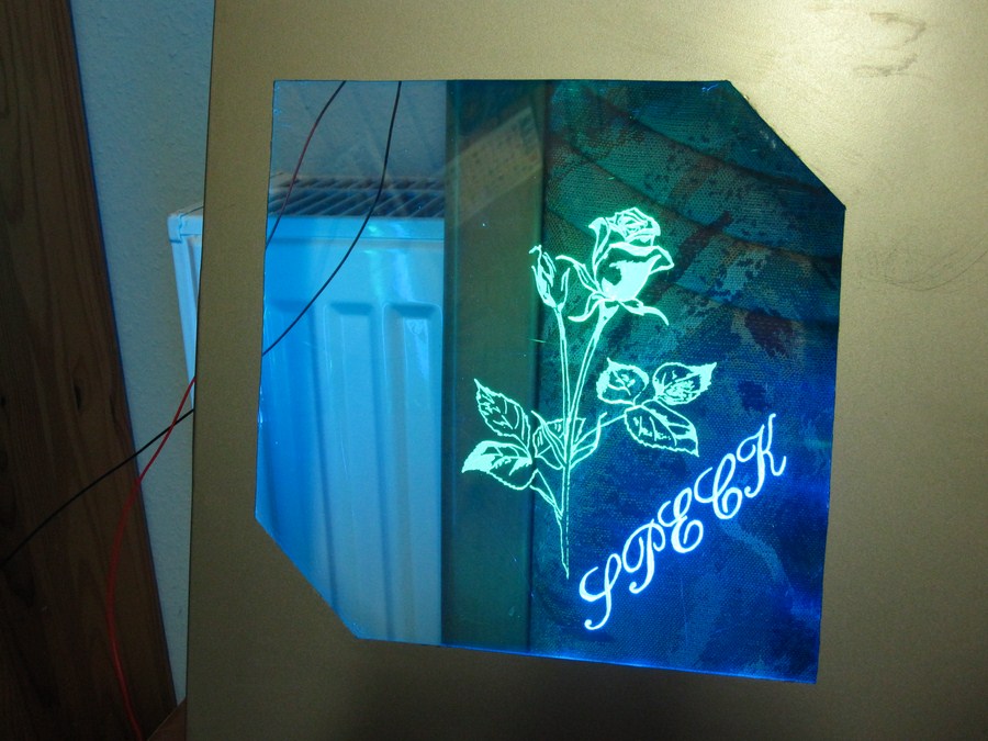

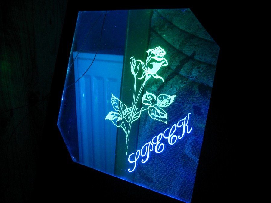

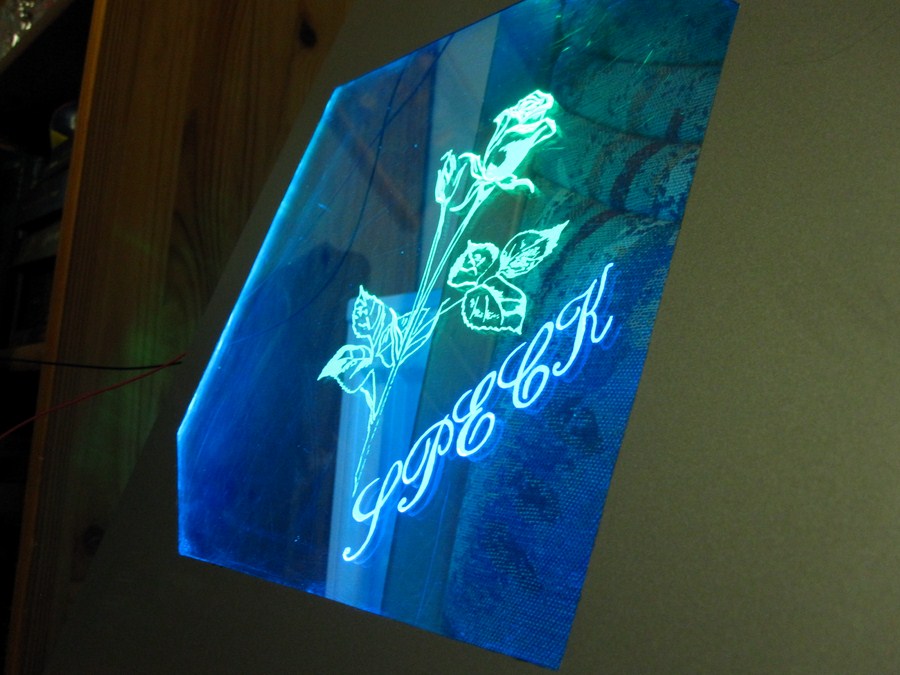

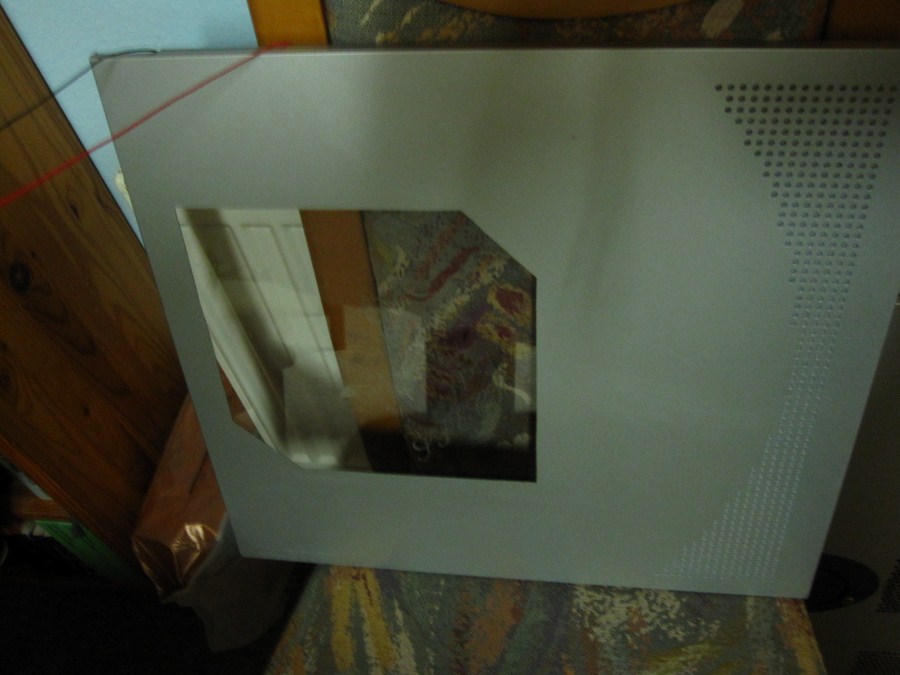

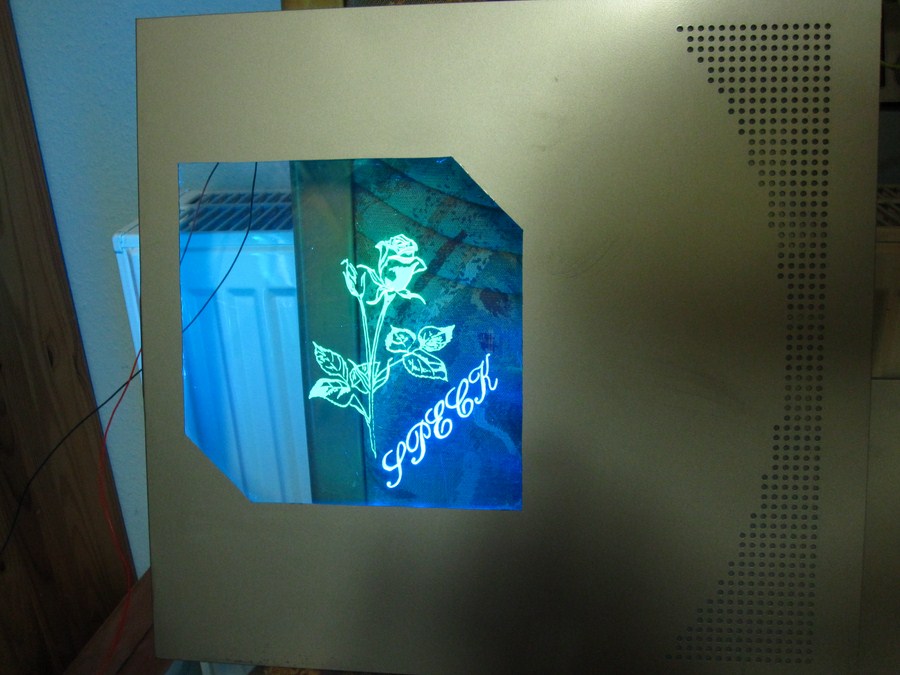

Hier die Bilder.
Zunächst einmal die Seitenwand von Außen, eigentlich nichts besonderes.

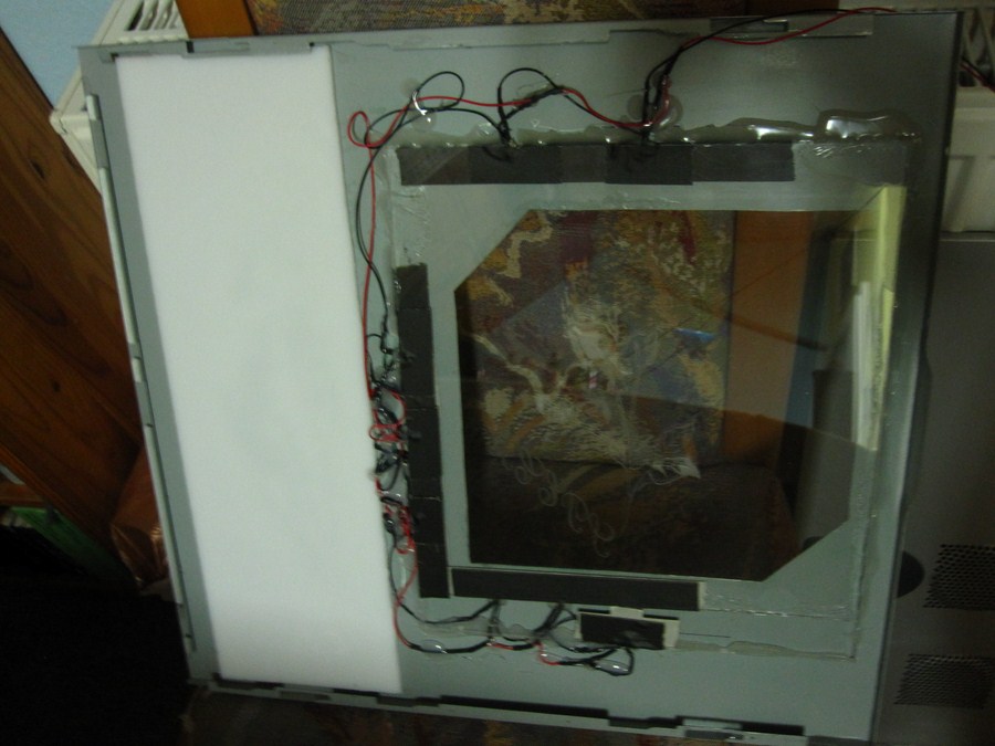

Beim Umdrehen nimmt die Seitenwand allerdings etwas an Komplexität zu.

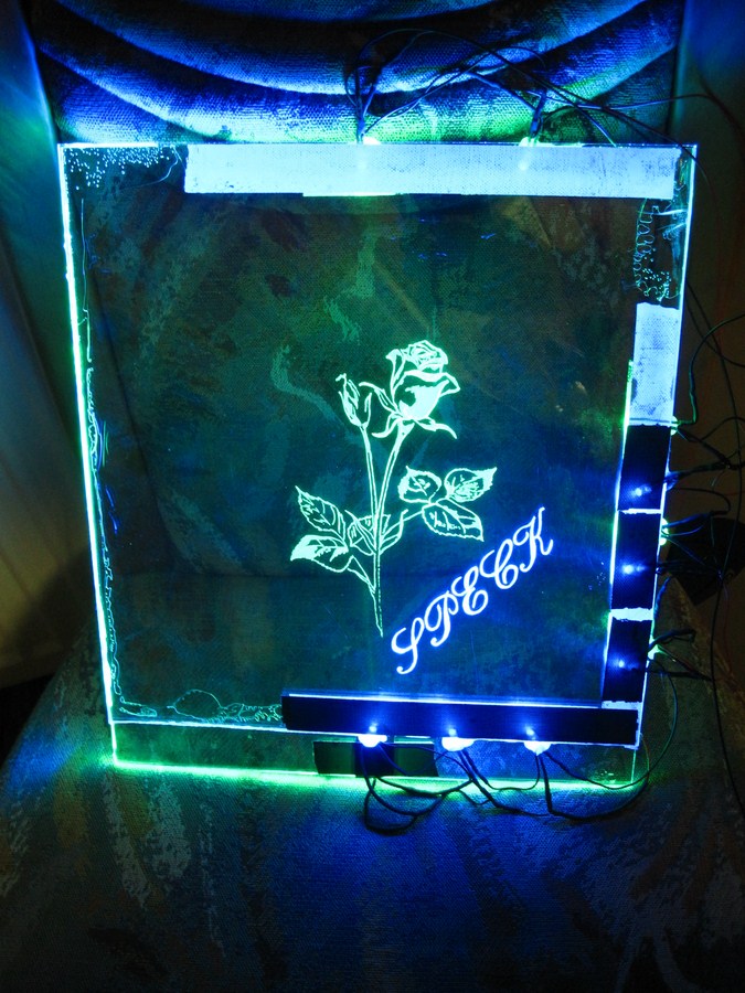

Wenn man dann die vielen Kabel, welche alle parallel geschalten sind, mit ein wenig Elekronen durchwandern lässt, ergibt sich folgender pornöser Blick:
(Bilder wegen FSK ab 18 gespoilert:devil::devil::devil:)
Ich hoffe, die Bilder gefallen euch.
Verbesserungsvorschläge an mich fürs nächste Mal (damit ichs nicht vergess):
- Leds direkt an der Seite ins Plexi bohren und nicht tief in die Mitte setzten. Dann klappts auch einfach mit Sekundenkleber, statt heißkleber. Und man muss icht mit einem Bohrer einen auf Fräser spielen und sich bis zur Seite durchkämpfen^^
- Scheibe mit Doppelseitigem Klebeband einkleben
- Anschlusskabel unten enden lassen. Verhindert, dass die Kabel möglichweise im Sichtbereich des Windows hängen
- Scheiben NOCH gründlicher putzen, wenn man sie untereinander klebt
- Häufiger Lüften bei Löten und Kleben mit Acrifix
- die Seitenwand besser schützen

o.O krass
sieht ja mal geil aus :D
is dir super gelungen
AW: [Tagebuch] Schelmiiis Häßliche Entlein. Power-Wakü im Big Tower. Wird er zum Schwan??? Status: Planung, unterbrochen von einer Woche Pause :(
Sieht doch sehr gut aus! :hail::hail::hail:
Hast du die Rose und die Zeichen via Dremelgravur oder per Bimssteingravur gefertigt?
Super Sache!!! Haste super hingekriegt! Aber für was steht die Schrift?
Danke :)
Die Rose und der Schrifzug hat mein Freund mit einem graviergerät von Proxxon gemacht. Da es in seinen PC kommt, wollt er es selbst machen. Das Gerät habe ich zu Weihnachten bekommen und liegt wie ein Stift in der Hand.
Der Schrifzug bedeutet Speck. Is sein Spitzname^^

In dem spoiler das letzte Bild. Da sieht man wie klebereste. Aber wie gesagt das sieht man eh nicht von außen.
Ich denke mal ihr habt da Plexi zusammengeklebt oder ?
Wenn ja gibt es noch eine andere Methode die sauberer ist. Aber Wie gesagt so geht es ja in Ordnung.
Achso, das. Das ist der berüchtigte Plexikleber namens Acrifix. Der löst das Plexi an (falscher Fachbegriff, mir fällt aber grad net des richtige Wort ein) und dann polarisiert es wieder und der Kleber wird selbst zu Plexi. Das hält dann bombenfest. Bei 2 planen Oberflächen wird das aber schwierig, denn entweder müsste man den Kleber auf der gesamten Fläche sehr gleichmäßig verteilen, oder man verschraubt es, um es sauber zu machen. Bei der großflächigen Klebung wird erstens die ausgravierte Schrift wieder ausgefüllt (wobei das mal ein Test Wert wäre) und verschraubungen wollten wir wegen einer cleaneren Seitenwand nicht. (Bei mir kommen vllt sehr edle Schrauben rein, weiß aber noch nicht)
Die 2 Plexischeiben haben wir zusammengeklebt, da auf beiden eine unterschiedliche Gravur ist. Und jede scheibe wird seperat mit LEds von der Seite durchleuchtet. Das schwarze Klebeband ist dazu da, dass keine LED Strahlen in die falsche Scheibe gelangen.
Aber wie du sagtest, von Außen sieht man es nicht, also egal. (ok, für den Perfektionisten nicht, aber das war das erste mal und ist sozusagen Prototyp eins).
Welche Methode hättest du vorgeschlagen?
das beste an dem ganzen Ding ist eigentlich, wenn man mal von Verbrauchsmaterialien wie Dremelscheiben usw absieht, dass man nur die Scheiben und die LEDs kaufen muss. Die LEDs haben etwa 6€ gekostet, wobei Vorwiderstände für 12V und Schrumpfschlauch dabei war. Die Hälfte der LEDS ist aber noch da. Die beiden Scheiben zusammen 6€. Wenn man jetzt vllt noch des bisschen Kabel und Heißkleber zusammenrechnet, ist man bei 15€. Nicht schlecht würde ich sagen.
