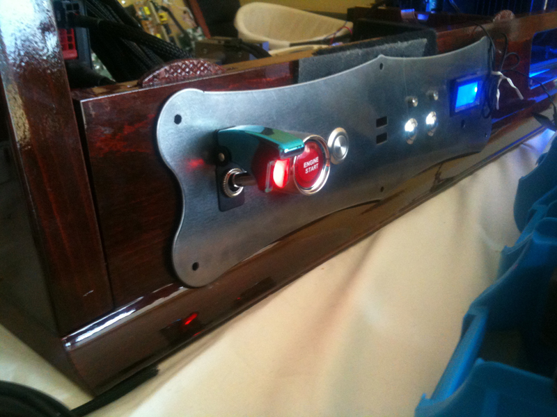

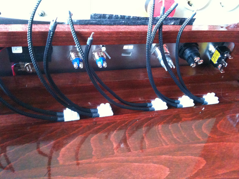

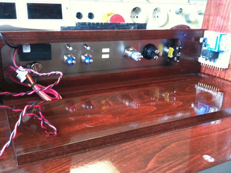

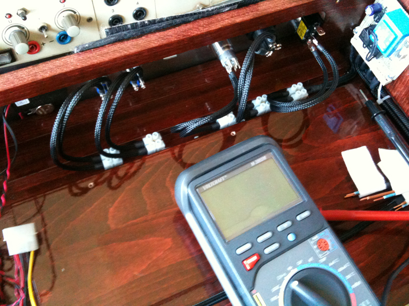

Um überflüssig Kabel loszuwerden und den Netzschalter nach aussen zu verlagern. Sowie den Hauptschalter an die Frontblende zu legen. Ausserdem wird alles gesleevt.

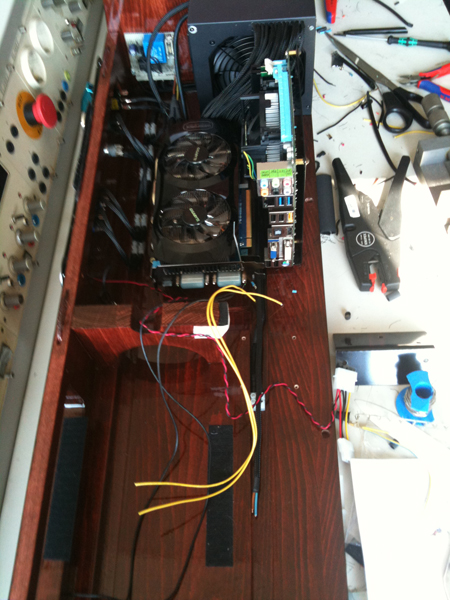

Und da bin ich wieder, nach ca 10h Arbeit.
Hier das Ergebnis:
So begann der Tag:

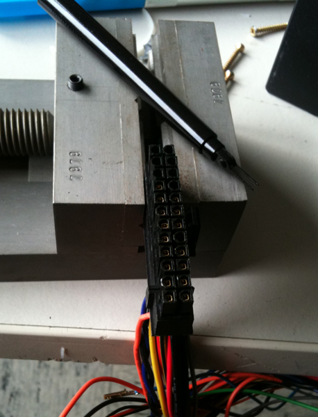

Als erstes mal den alten ATX Stecker abgekabelt. Das Laptron-kit ist richtig gut. Hatte keine Probleme.

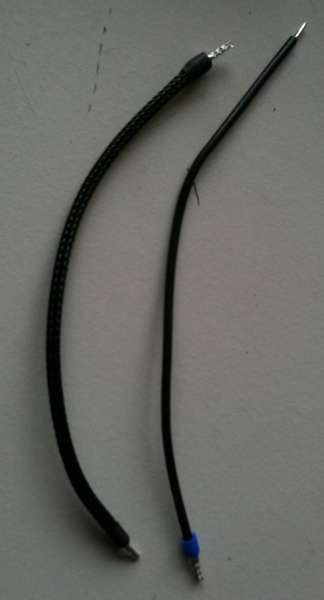

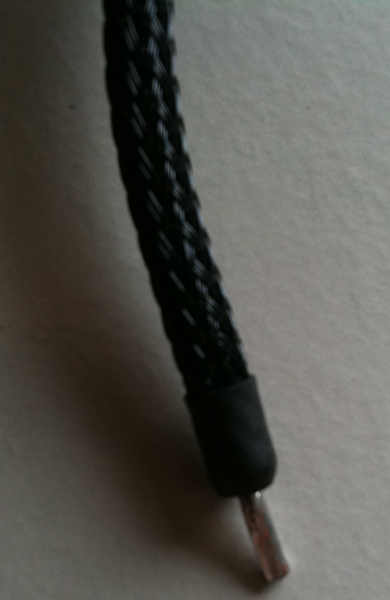

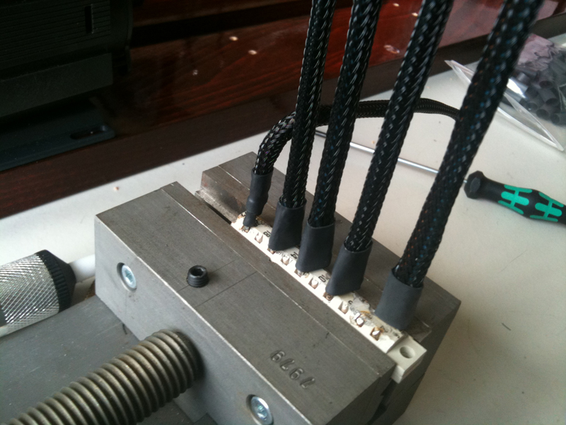

Als erstes wurden Kabel gesleevt für die Frontblende:
Die Lüsterklemmen werden noch schwaz lackiert.

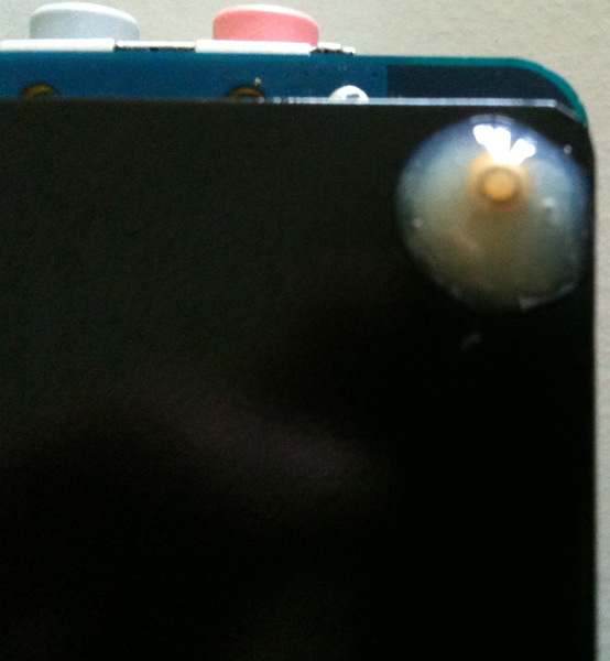

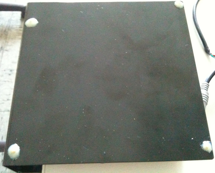

Danach hab ich die Abstandhalter des Motherboards mit Epoxidharz befestigt.

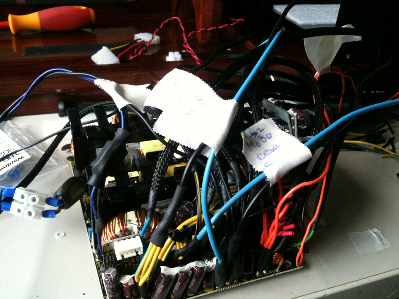

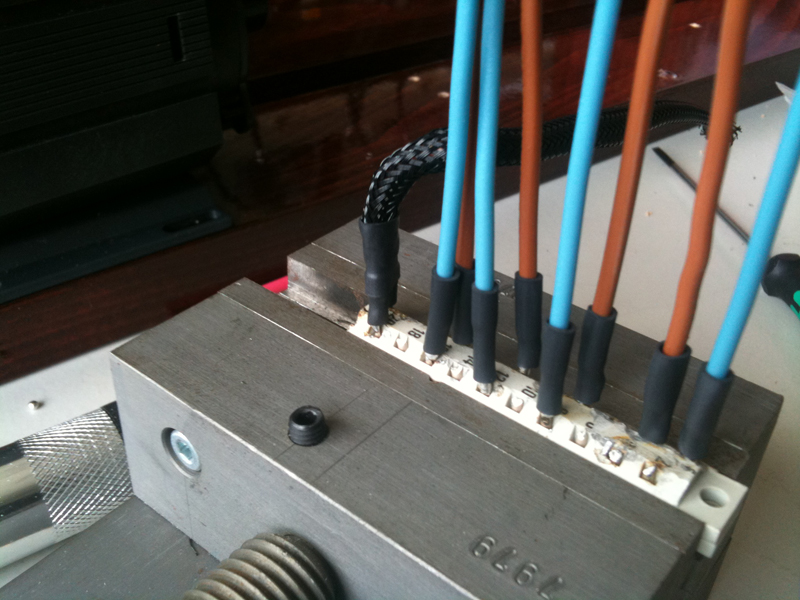

Als nächstes die Hauptsromverteilung gesleevt. Der Stecker wird noch lackiert, der bleibt nicht so dreckig

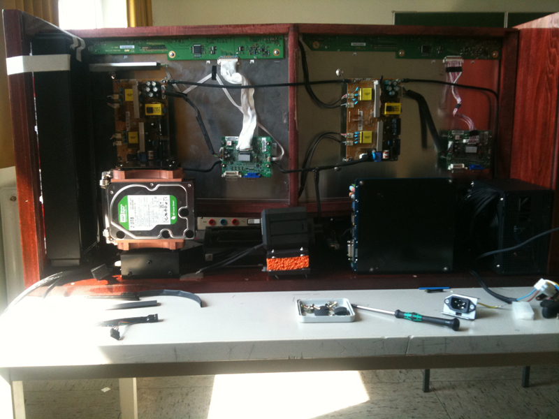

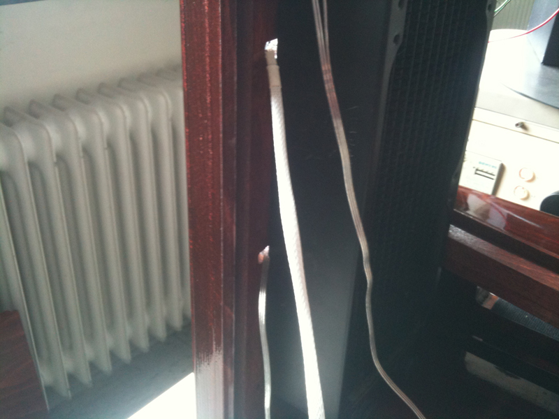

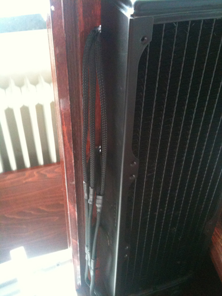

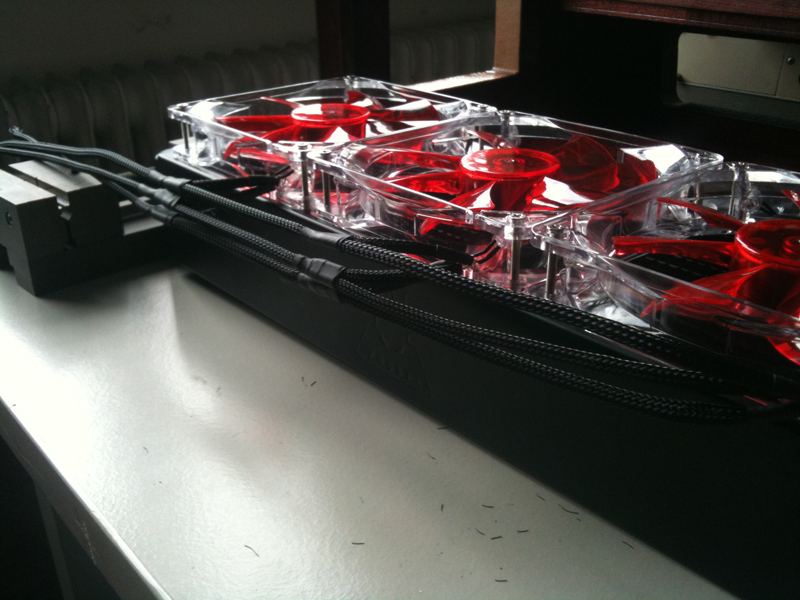

Als nächstes hab ich den Radiator verarztet

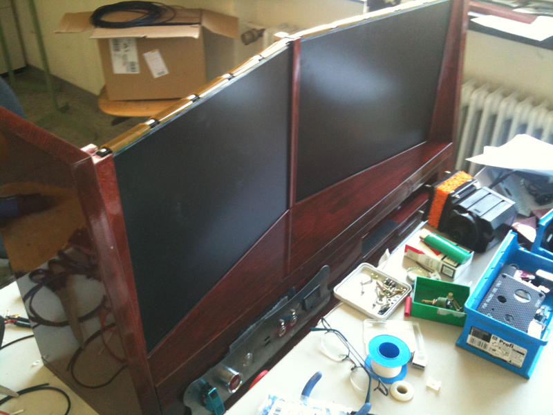

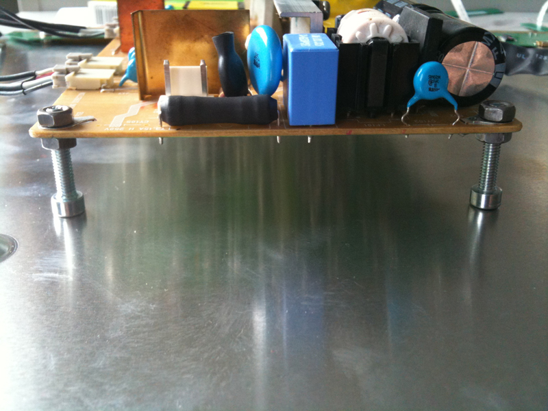

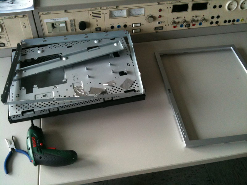

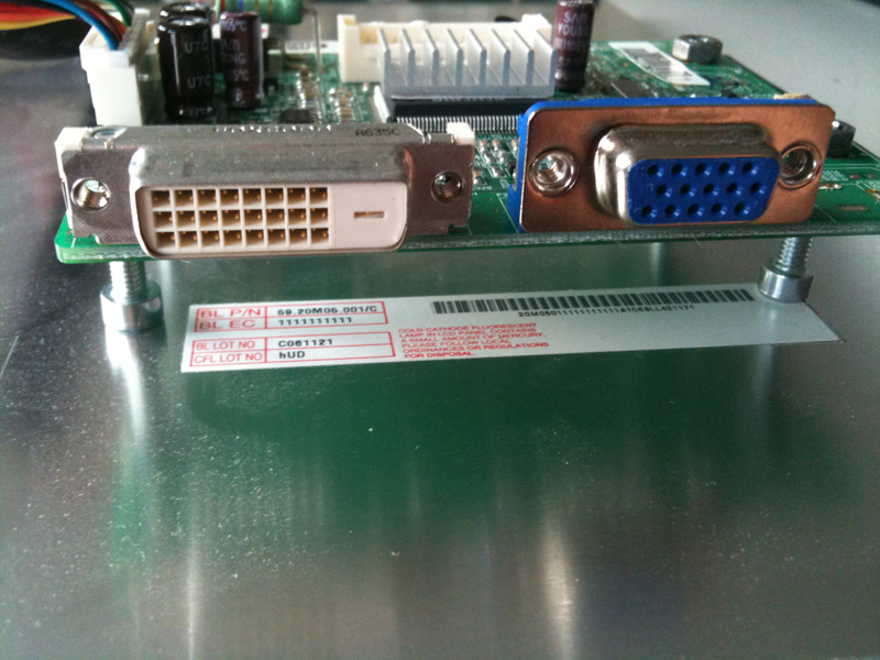

Als nächstes kam der 2 Monitor unter das Messer
Das sind die nicht benötigten Reste eines Monitors
Die Platinen werden so, an der Rückwand des Monitors, befestigt und der EpoHarz wird über Nacht aushärten

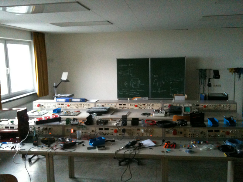

Und so hab ich den Raum gegen 19Uhr verlassen: (Suche Putzfrau zum Selbstkostenpreis)

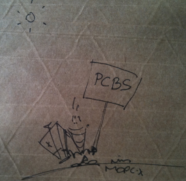

Hat jemand eine Ahnung, wie ich die Zeichnung von Nils (siehe Bild oben) 1:1 auf die Rückseite der Motherboardhalterung bringen kann(in weis)? So kann man sie sehen wenn man die Rückplatte abnimmt. Soll ein kleines Dankeschön für die 3 grauen Haare sein die ich im zugefügt habe.

Nils anrufen und vorbei kommen lassen!:devil: Oder DU versuchst die Zeichnung abzuzeichnen.
Das wird ein Million-Dollar-PC!
PS: Ich heiße auch Nils:D
mfg
AW: Projekt 'Kojote'
Was hälst Du vom Laminieren und ... naja ... anschrauben oder sowas...
Oder kopieren, hinter Plexiglas, und abgravieren...
Oder auf Folie bringen und auf ne Platine ätzen...
BTW: Saubere Kabelverlegung!
@ Fornax: Ja genau ich lass Nils hier antanzen :devil:
@ inspekta: Zuviel Aufwand für eine Stelle die man seltenst sieht
@ Strahleman: Plotten auf Metall mit weisser Schrift?. Ich check deine Links mal nach dem Abendessen.

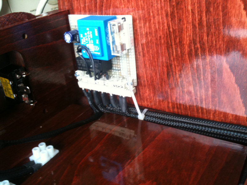

Schaltafel auf Fehler geprüft.

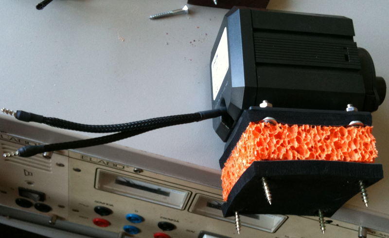

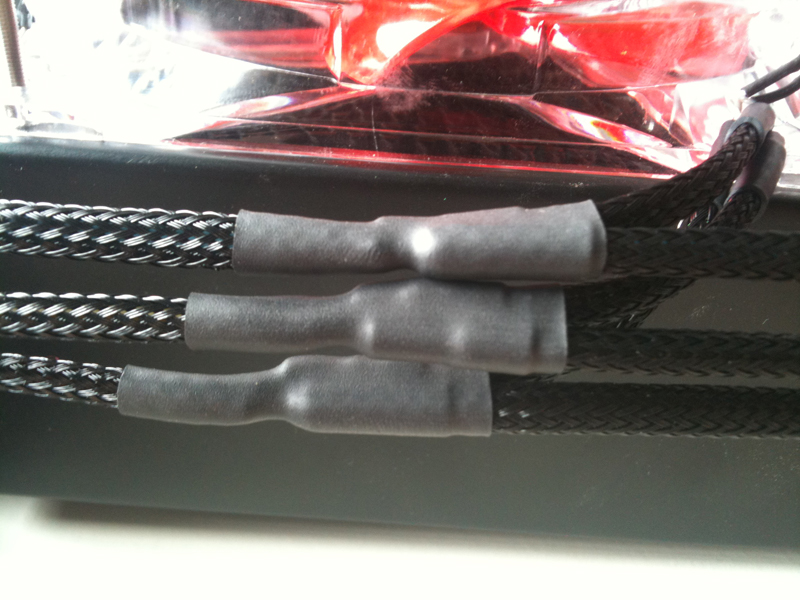

Pumpe montiert und gesleevt.

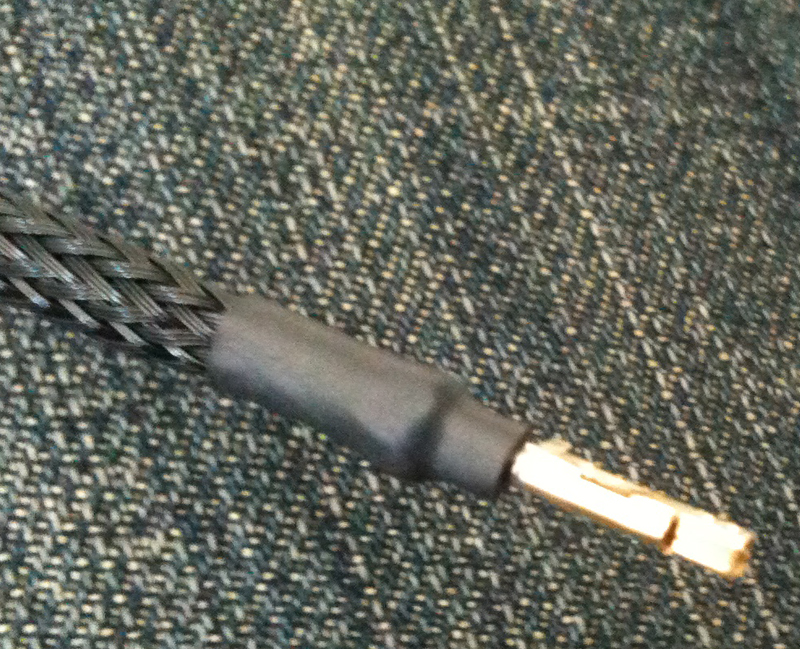

So sehen übrigends gute Sleeves aus.

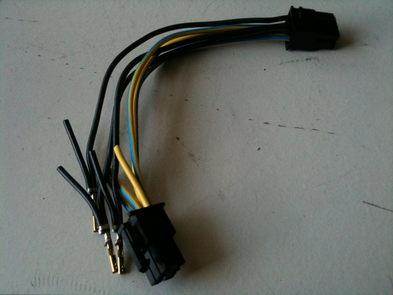

Die Stromversorgung der GraKa ummodeliert
Alt:
Neu:

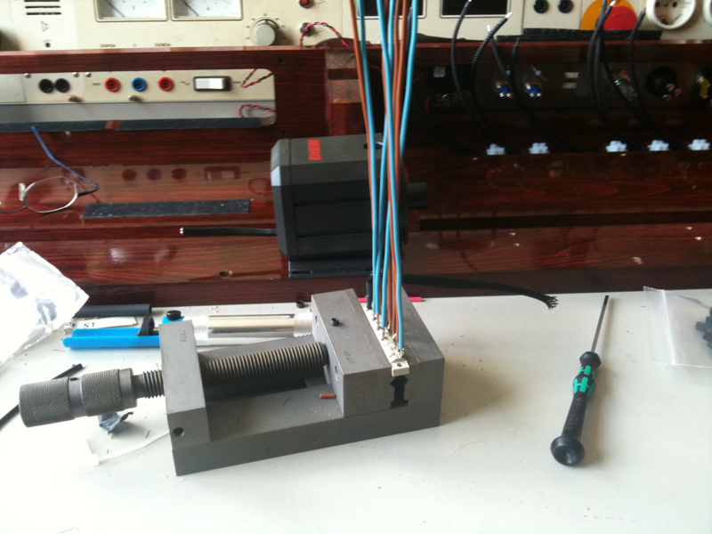

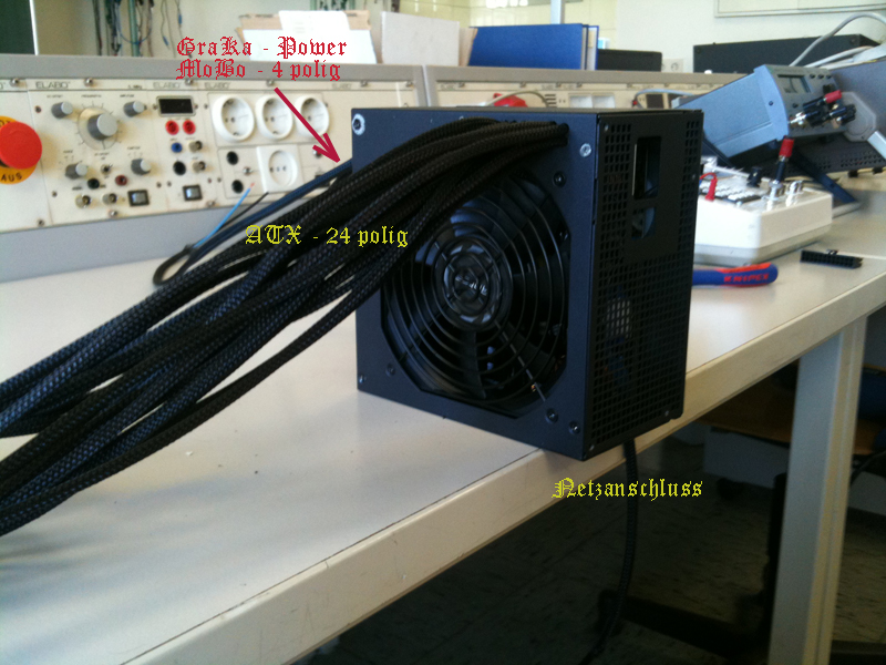

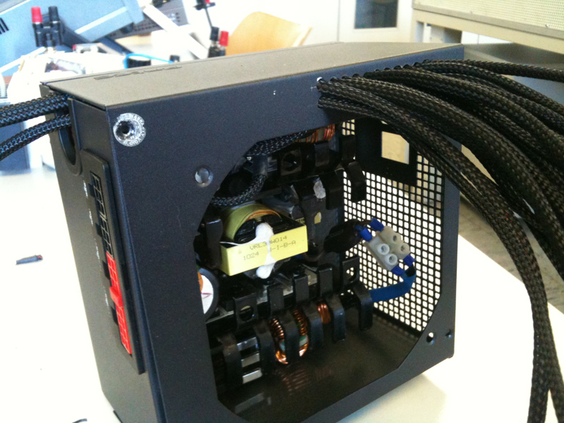

Und noch das Netzteil umkonfiguriert.

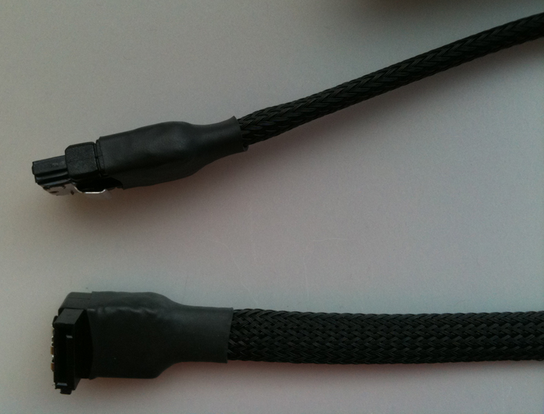

Und noch die beiden Satakabel für die Platten gesleevt.

Das Kabelmanagment für das Netzteil ist abgeschlossen!! 3 Kreuze!!!:banane:

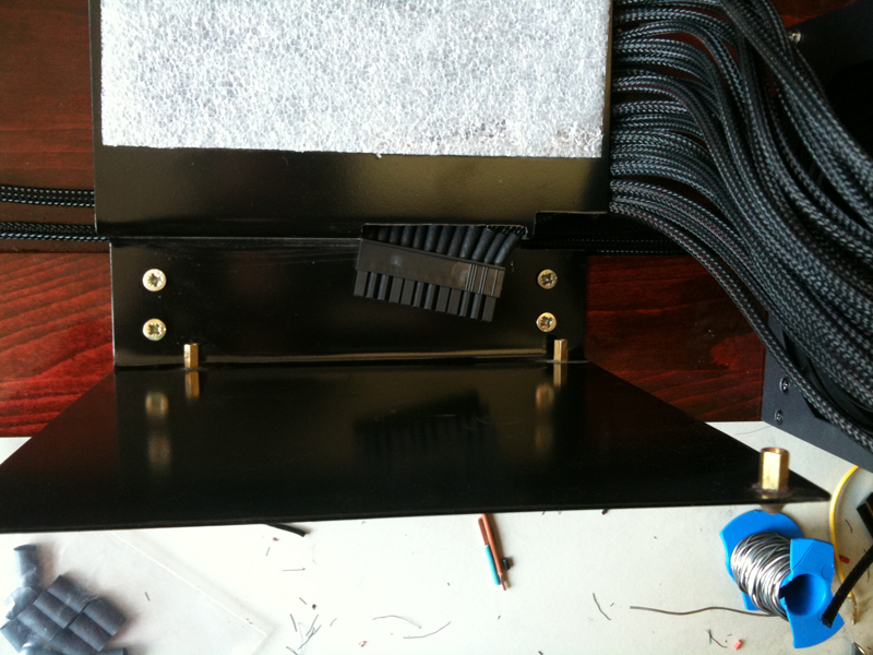

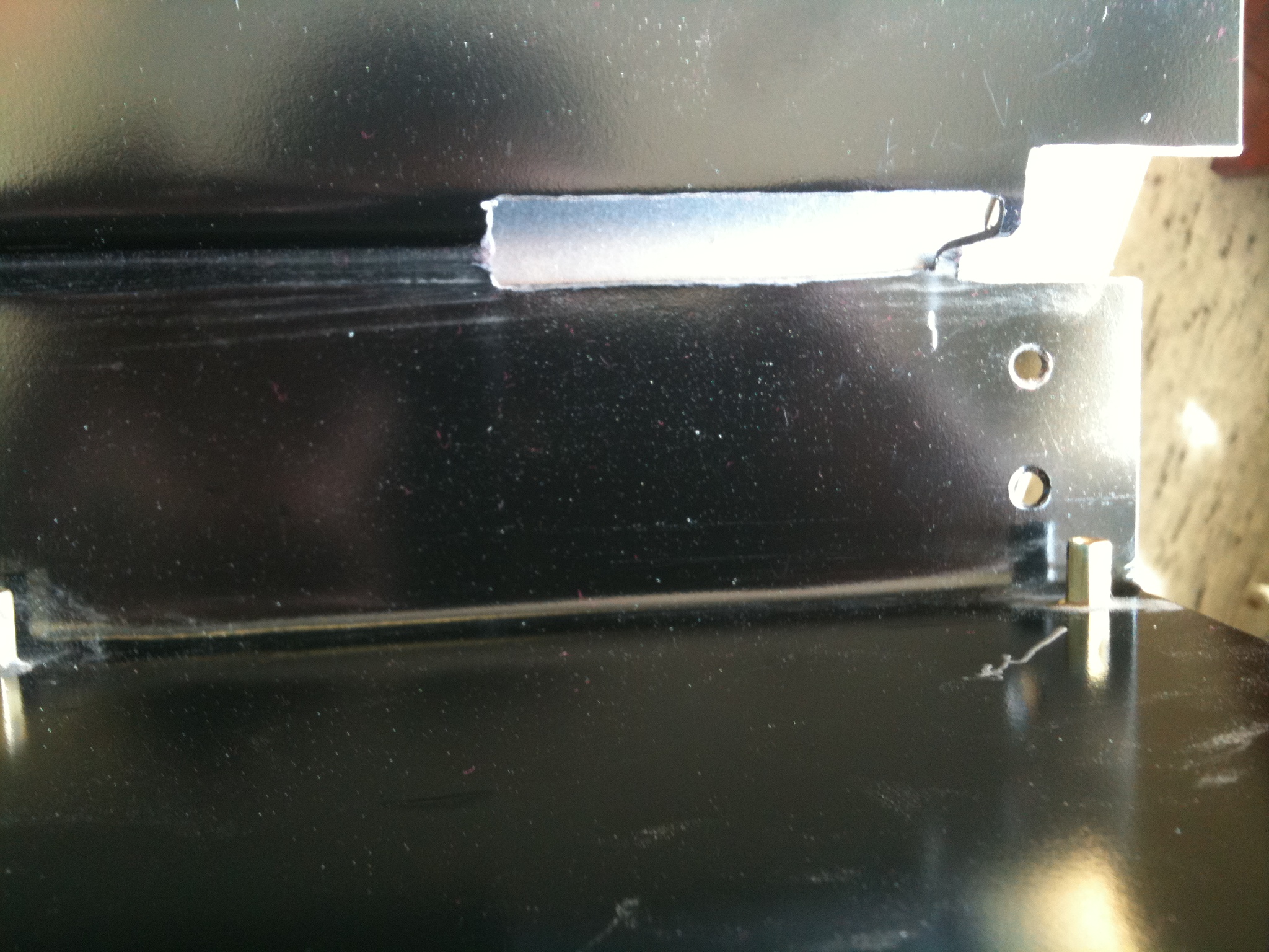

Dann ein bisserl dremeln und entgraten. Das sind die Buchten für den ATX Stecker und die etwas zu gross geratenen RAM's.

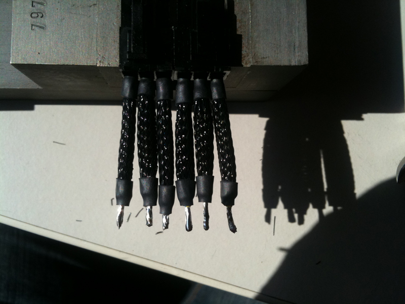

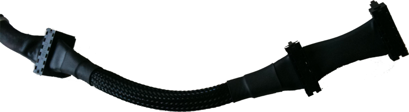

Als nächstes hab ich dien 24poligen Stecker gesleevt. Da bekommt man Blasen an die Finger!!!

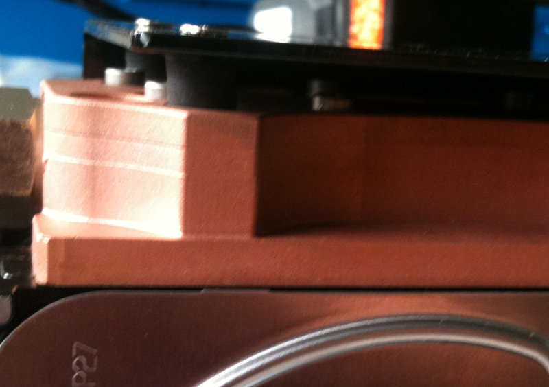

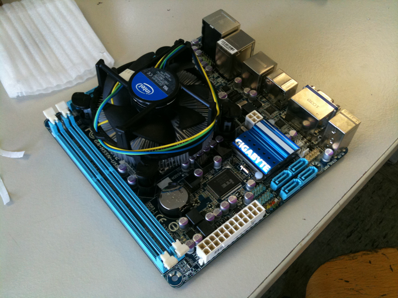

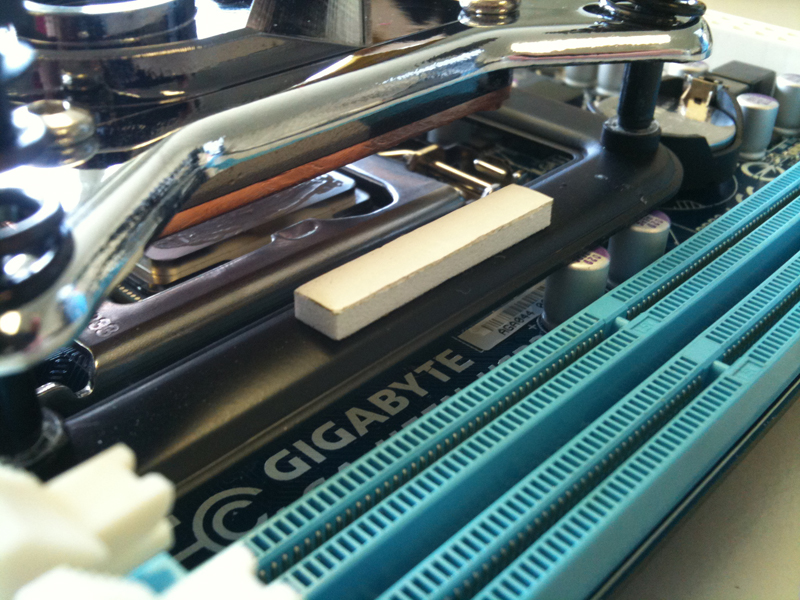

Und jetzt der Hammer. Da ich den ATX Stecker nur mit enormen Aufwand wieder lösen kann, wollte ich das MoBo direkt bestücken und entgültig einbauen. Also gut, Ram rein, CPU rein....WaKü-Körper drauf...drauf....geh drauf........
Verdammte AXT.....(sorry Herr Moderator, eigentlich wollt ich laut ******** brüllen)
fällt euch an dem Bild was auf???
Ich könnt kotzen!!
Naja, also erstmal dem Luftkühler drauf.
Etwas angepisst hab ich gegen 15:30 die Zelte abgebrochen.

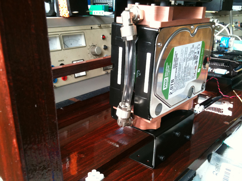

Jetzt heisst es nen passenden WaKü finden.....kennt wer einen?
@Dari: Danke, aber auf 50% Hoffnung kaufe ich keinen mehr. Bin geheilt. Sitze jetzt auf nem Kühler den ich nicht brauchen kann.
(edit 17:45) hab ihn mal bestellt, und wehe der passt nicht. Ich weis wo du wohnst!!!

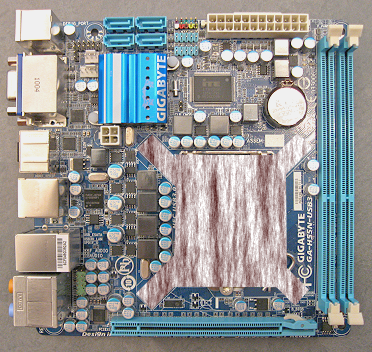

Das besagt Motherboard ist das GA-H55N-USB3
Sieht so aus und der markierte Bereich ist maximal für Lüfter gedacht.
Hat jemand von euch dieses Board im Einsatz und/oder kennt einen definitiv passenden Wasserkühler dafür?

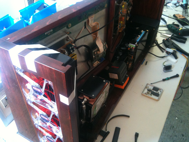

Dienstag, der 4. Tag in Folge mit Dauerbasteln.

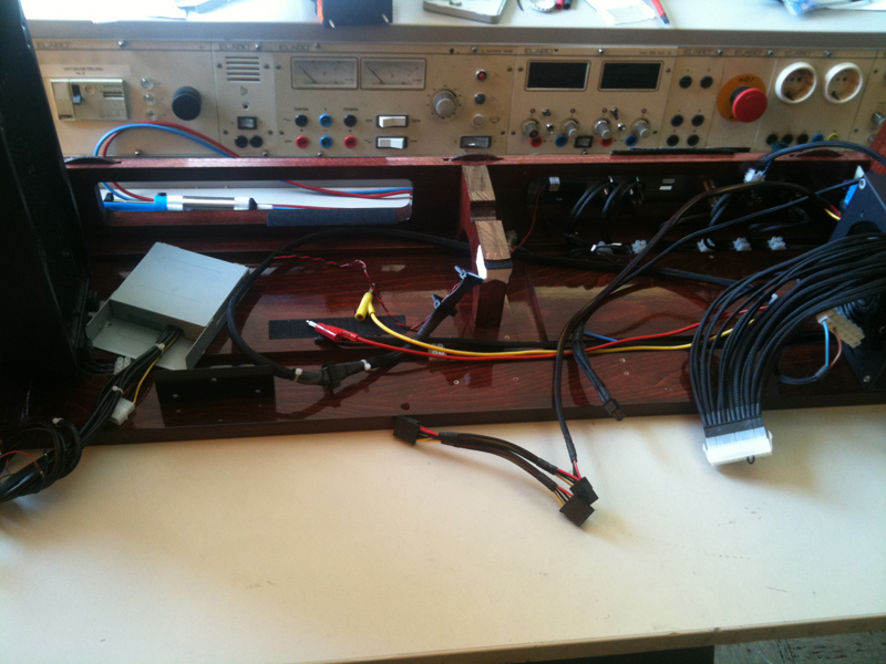

Heute hab ich dioe Stromversorgung der DVD und HDD's abgeschlossen.
Sowie 3-fach Lüfter an Poti gehängt. Die haben allerdings etwas Anlaufschwierigkeiten bei unter 4,2V. Da muss ich wohl noch nen Widerstand dranhängen.

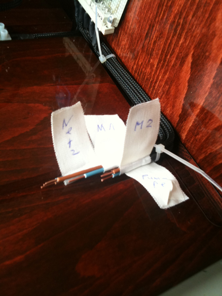

Hab das Netzteil komplett fertig und von nem Elektromeister zur Sicherhheit mal prüfen lassen. Keine Beanstandungen.....das hört man gerne. Für die Sata Anschlüsse der Laufwerke musse ich noch einen extra Durchgang in die MoBo-Halterung dremeln.
Und irgendwie war der Tag dann auch schon zu Ende......wo ist die Zeit hin? Hab den Raum bloss noch morgen und am Donnerstag früh. Ich hoffe ich schaff alles was mit Stron zu tun hat in dieser Zeit.
Es fehlt noch das Modding. Die Anschlüsse für das MultiBay wollen auf Länge gebracht und gesleevt werden.
Ein Komplettcheck und dann ist der Kasten fertig für die abschließenden Feinarbeiten.
Hier die Bilder von heute, hab nicht viele gemacht.

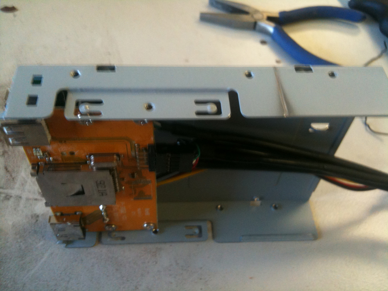

Heute hab ich das Multibay durchgenommen. Es wurde gedremelt, gesleevt und lackiert. Das BlueRay sowie die Maushalterung wurden auch lackiert.
Danach wurden die Monitore verkabelt und der Nullleiter mit den restlichen stromführenden Komponenten verbunden.

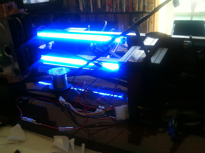

Letzte Woche hab ich noch ein bisserl an der Beleuchtung gearbeitet.
Leider musste ich dabei feststellen das eine der 4 Kaltlichtkathoden defekt war. Hab kurzerhand ne neue geordert, die mittlerweile auch schon geliefert wurde.

So sieht die Front aus wenns leuchtet.
Hier ein Bild wie es aussieht wenn die Kathoden funktionieren. Der dort zu sehende Kabelsalat wird natürlich später, in einem Kabelbaum, schön geordnet. Die Beleuchtung wird später nicht direkt zu sehen sein, sondern wird den Innenraum eher indirekt beleuchten.
