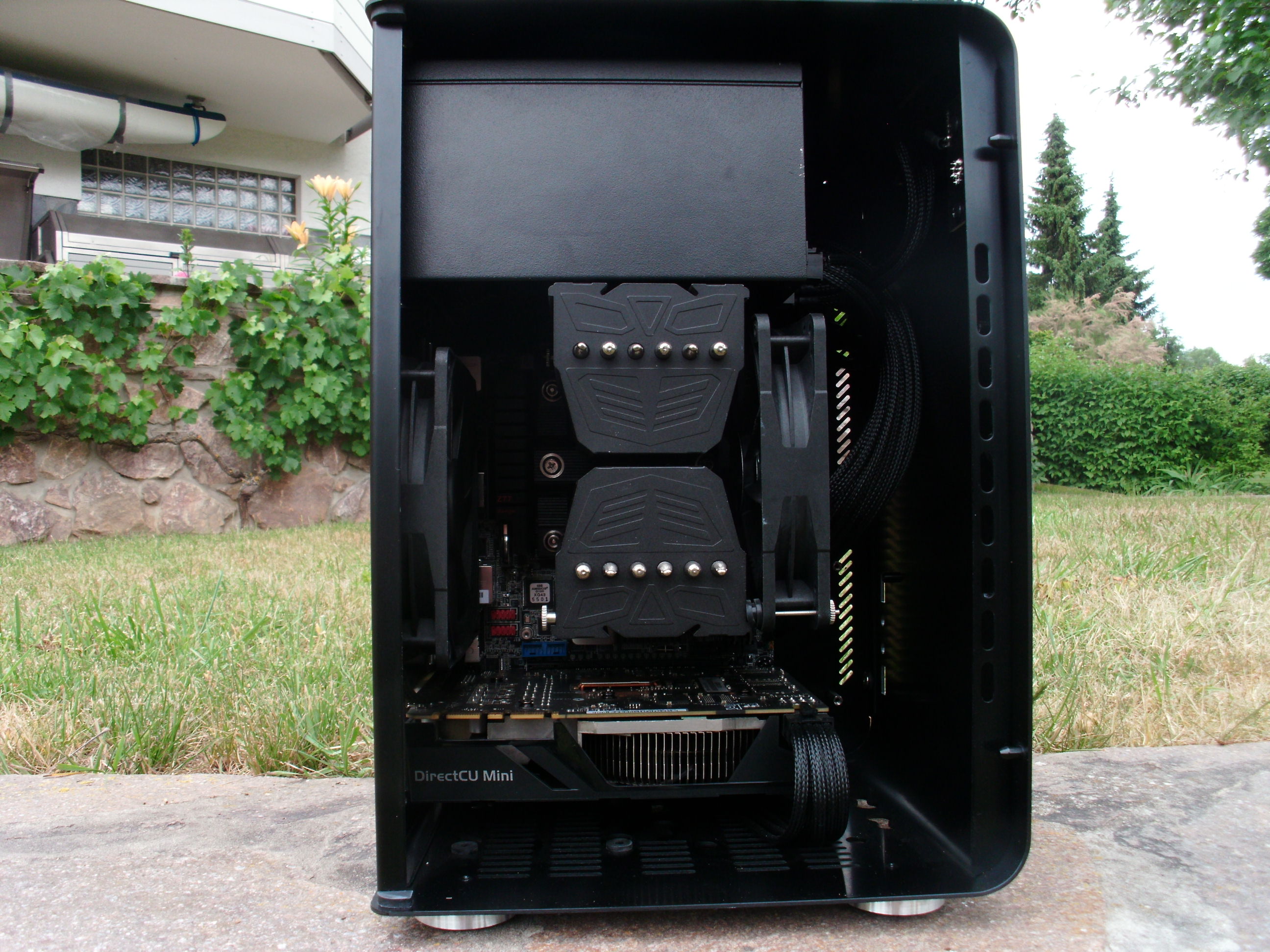

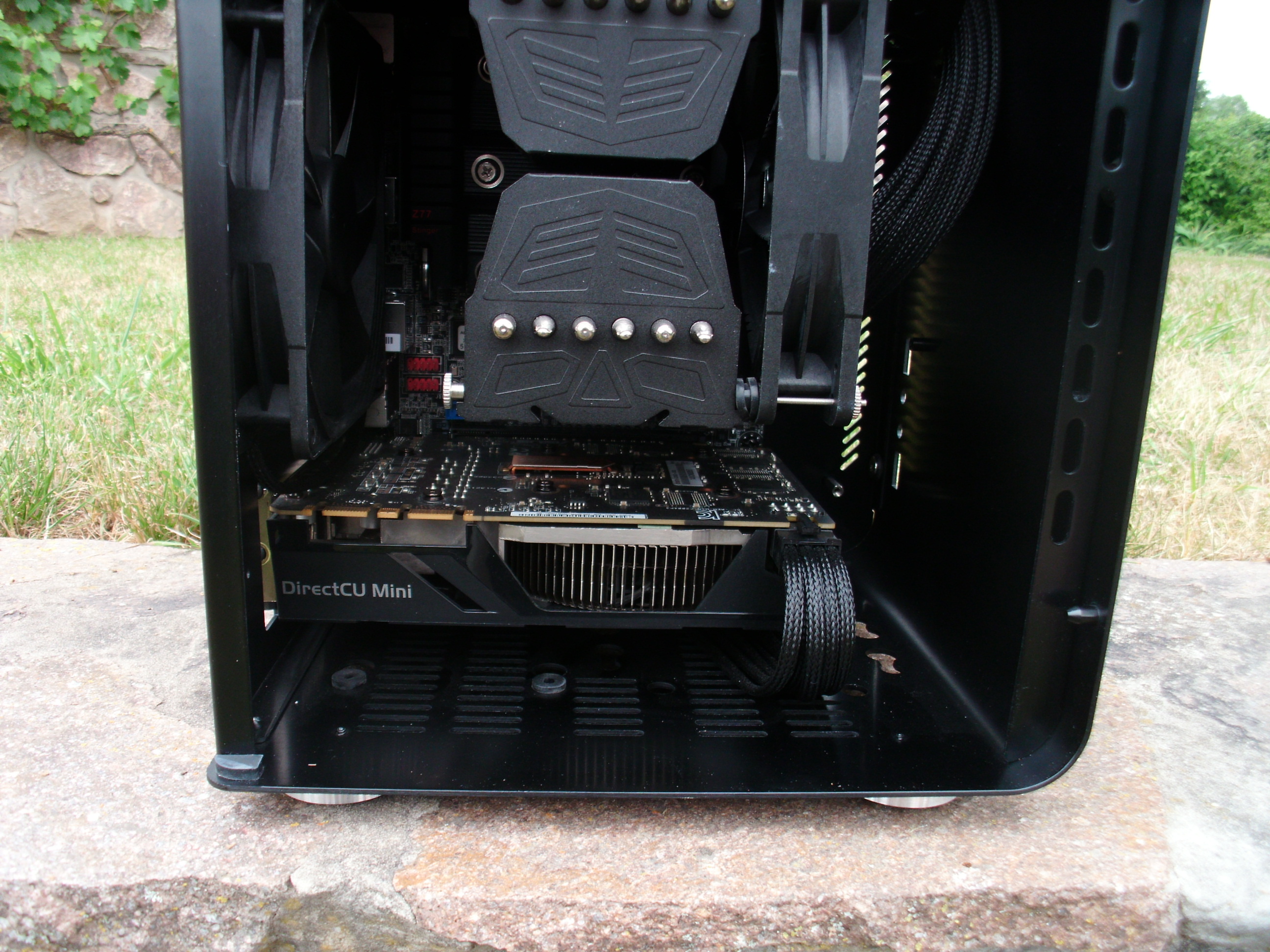

Hallo,
tut mir Leid das lange kein Update kam. Nun präsentiere ich euch mein fertiges Projekt:
dsci0079-jpg.834153
Ich hoffe es gefällt. :) Ich bin mit dem Ergebnis durchaus zufrieden. :daumen:
Bald kommt was neues von mir. Ein LD Cooling PCV7 Reverse steht schon bereit... :)
