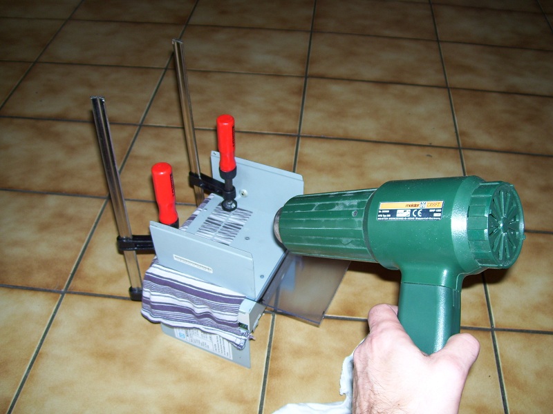

Also hier ein kleines Miniupdate: Ich habe ein Teil mal versuch und es gab dann doch einige Probleme mit dem richtigen erwärmen. Man schein doch immer wieder rumprobieren zu müssen ;) Die erste Biegung des oberen Teils hatte ich noch hinbekommen, aber es ging schon nicht richtig gut, bei der zweiten ist es dann leider gerissen. Aber immerhin weiß ich jetzt was ich falsch mache und hab noch ein bisschen rumüberlegt und recherchiert. Da ich ja jetzt das Teil als "Abfall" habe, habe ich auch ein Testteil.
Ich werde das ganze in den nächsten Tagen nochmal mit viel größerem Abstand zum Plexiglas und dafür längerer Erwärmungszeit und häufigerem wenden probieren. Das sollte eigentlich funktionieren, aber ich bräuchte halt noch neues Material, daher wird sich das ganze leider erstmal nach hinten verschieben.

So hier ein neues Update, es ist ja schon ein paar Tage her. Zunächst einmal hatte ich ja wie oben schon beschrieben einige Probleme beim Biegen: Risse, Blasen und ungewollte Verformung. Hier ein paar der Ergebnisse:
Also hab ich mal wieder festgestellt, das Plexiglas biegen zwar eine tolle Sache ist, aber das man immer erst alles genau einstellen muss, bevor's ans eigentliche Biegen gehen kann. Bei den Preisen ein relativ Kosten-spieliger Fehler^^. Also habe ich alle nochmal überdacht und verbessert.
Die Biegeform hat noch zusätzliche Querstreben bekommen, da sie sich immer leicht auseinander gedreht hat wenn man zu doll drückt. Desweiteren habe ich mir mal ein Thermometer besorgt, das in den Temperaturen noch messen kann. Die beste Idee von allen! Jetzt kann ich mir endlich sicher sein, das es ziemlich genau 160° warm ist. Prompt hats dann beim nächsten Probebiegen auch geklappt!
Da bei dieser letzten Biegung (das war vorher schon leicht krumm das Material) aber die Kanten sich zum Teil noch hochgebogen haben, habe ich auch noch ein Teil gebaut um das gebogene Stück hinterher ordentlich befestigen zu können, während es abkühlt.
Als kleiner Tipp für alle die eventuell mal ähnliche Arbeiten machen wollen:
- gut Vorbereiten & vorher schonmal üben
- ein Thermometer!!!
- eine gute Biegeform und möglichst Gewichte oder Klammer um das beim Abkühlen zu befestigen
- bei 10mm starkem Material und einer Breite von ca. 31cm einen 1500W Hitzestrahler in ca. 15cm Entfernung zum Material aufstellen und ca. 15min auf höchster Stufe laufen lassen; dabei regelmäßig wenden
