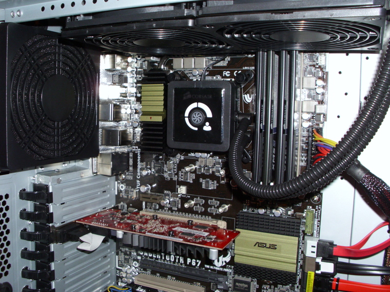

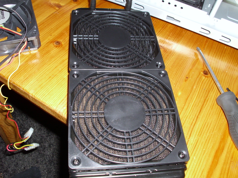

Die Wasserkühlung nimmt Platz ;)

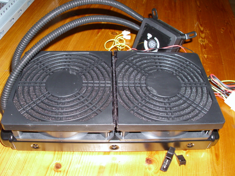

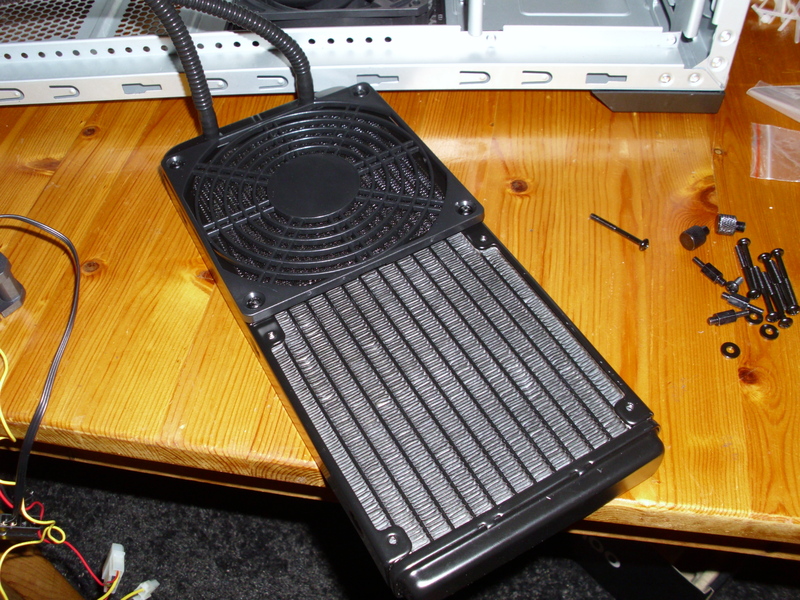

Erstmal ein paar Bilder von der WaKü.

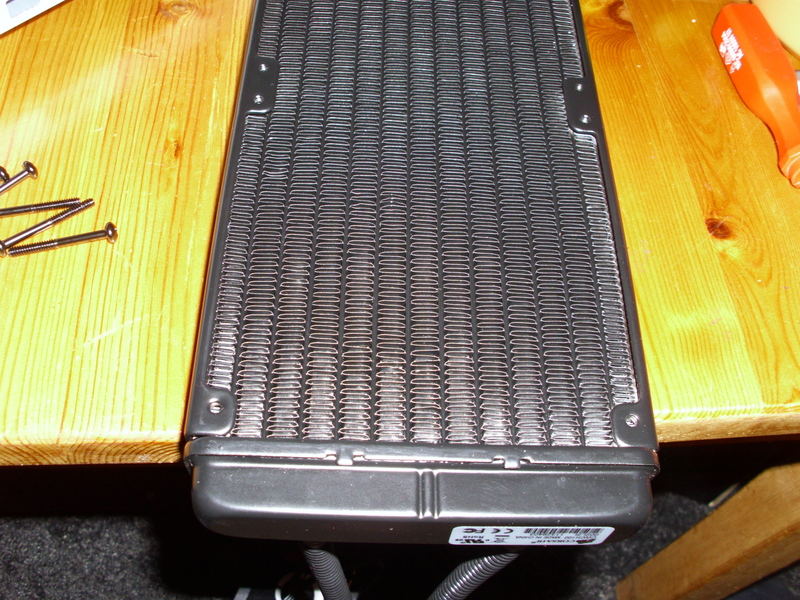

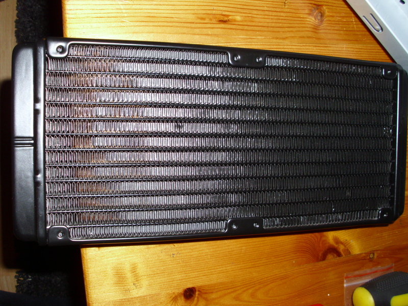

Die Verarbeitung ist i.O. aber für ca 100 Euronen hätte ich etwas mehr Qualität bei der Optik erwartet.
Einige Stellen des Radiators sehen unschön, quasi fast angerostet aus, habe aber keinen negativen Effekt auf die Kühlleistung und sind daher zu vernachlässigen.

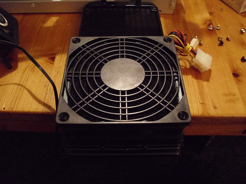

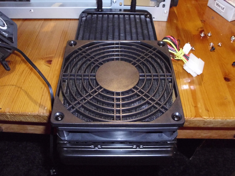

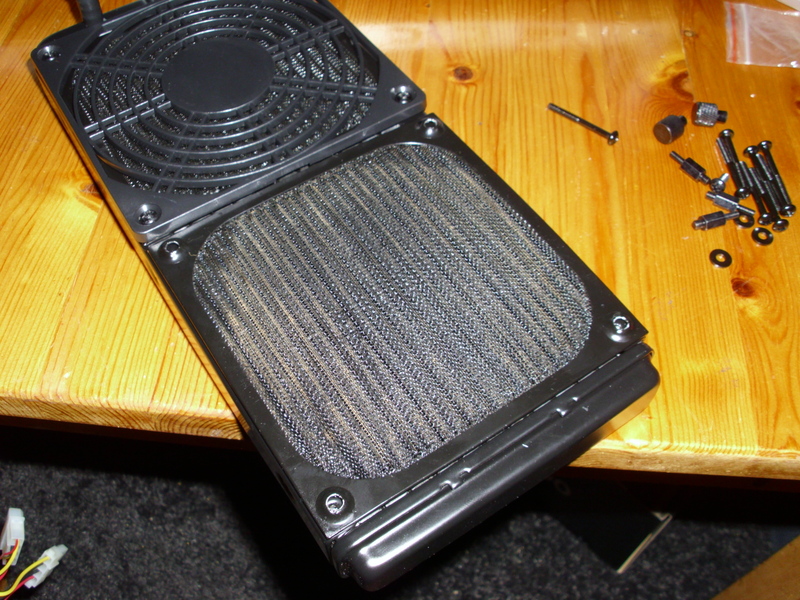

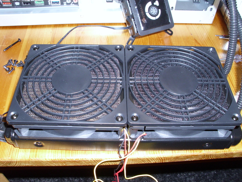

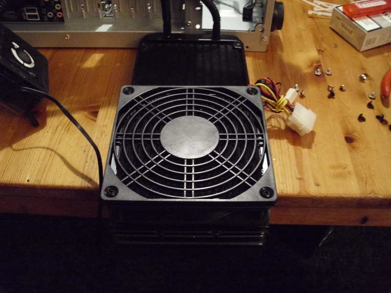

Dann ging es an die Filterei :)
Auch wenn einige unter Euch die Filter bei den Auslasslüftern für überflüssig oder sinnfrei halten, ich verbaue die trotzdem.
dsci0626ckwf-jpg.472557
dsci0648j8ak-jpg.472553
dsci0647n8en-jpg.472554
dsci06516kjc-jpg.472552
dsci0627s8rc-jpg.472556
dsci0652rko8-jpg.472551
dsci062878mn-jpg.472555
dsci0658v857-jpg.472548

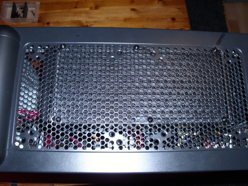

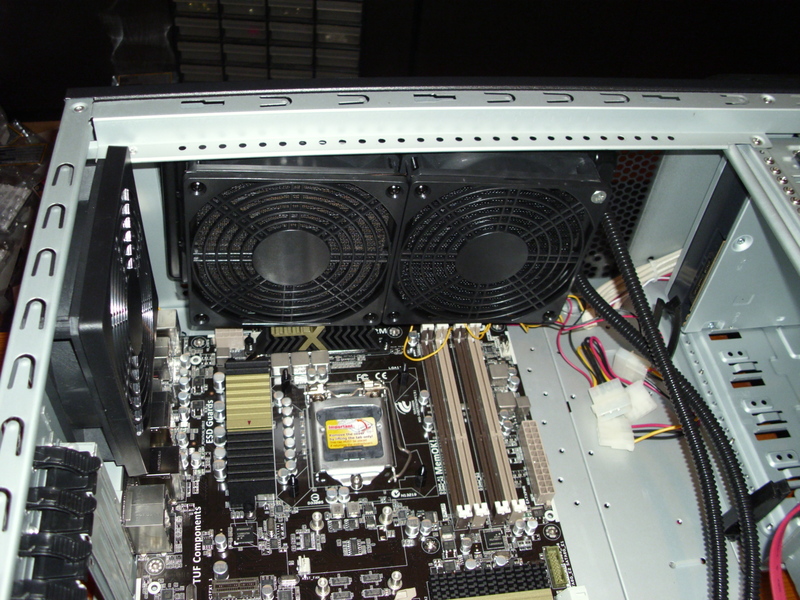

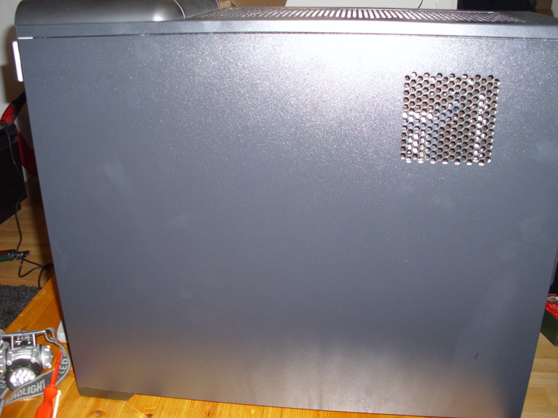

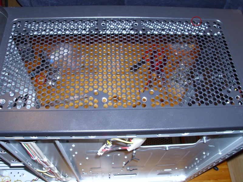

Am Gehäusedach musste ich leider zwei Anpassungen vornehmen... dabei habe ich mich gleich am Gehäuse verewigt :klatsch::heul:
Die Schraubenlöcher im Dach mussten gemodded werden. Etwas mehr Variabilät bei der Lüfterpositionierung wäre von AeroCool schon wünschenswert gewesen. :daumen2:
dsci06569kmp-jpg.472549
dsci0015lkdm-jpg.472547

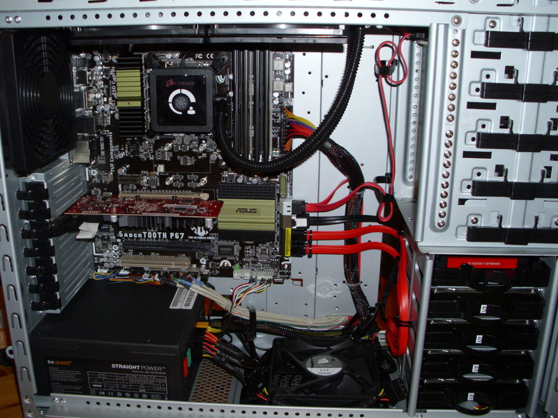

Es besteht KEIN Platz zwischen der WaKü und den Rams. Das war eine knappe Sache. Beinahme hätte ich mein Konzept noch einmal überarbeiten müssen... aber es passt. Mehr Bilder dazu im 8. Teil.
dsci06535j3c-jpg.472550

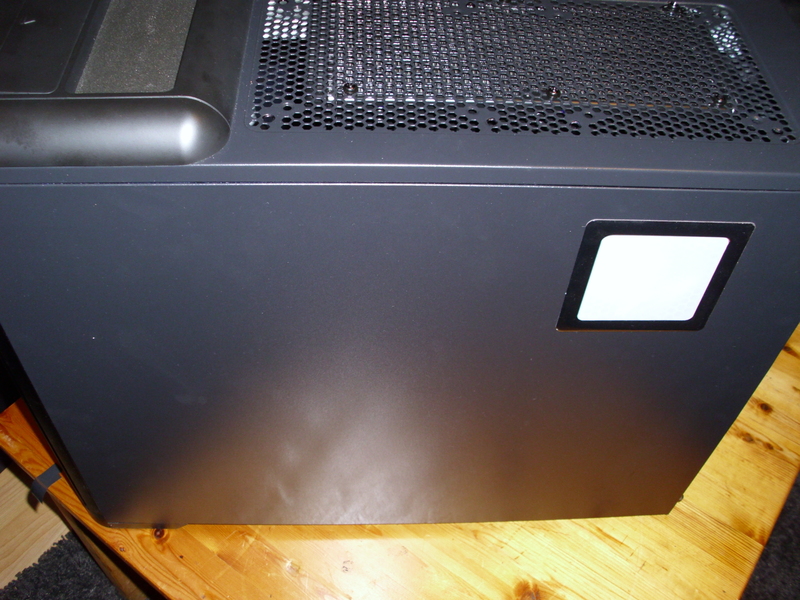

Kannst du mir aber mal nen Gefallen tun?
Kannst du mal die exakte Breite der Staubfilter abmessen?
Ich spiele mit dem Gedankensolche in mein Sharkoon T9 zu verbauen.
Da sind ja extra Klemmen für die Plastikstaubfilter, aber vorher zu wissen, ob die auch passen, hat was. ;)

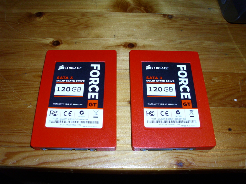

Das Paket kam heute bei mir an, juhu!!! Gleich mal nachgeguckt ob es auch die Richtigen SSD´s sind...
dsci0005c6lr-jpg.472587
Tatatataaaaa jippy!!! Endlich die Richtigen, also gleich mal eine Nahaufnahme.

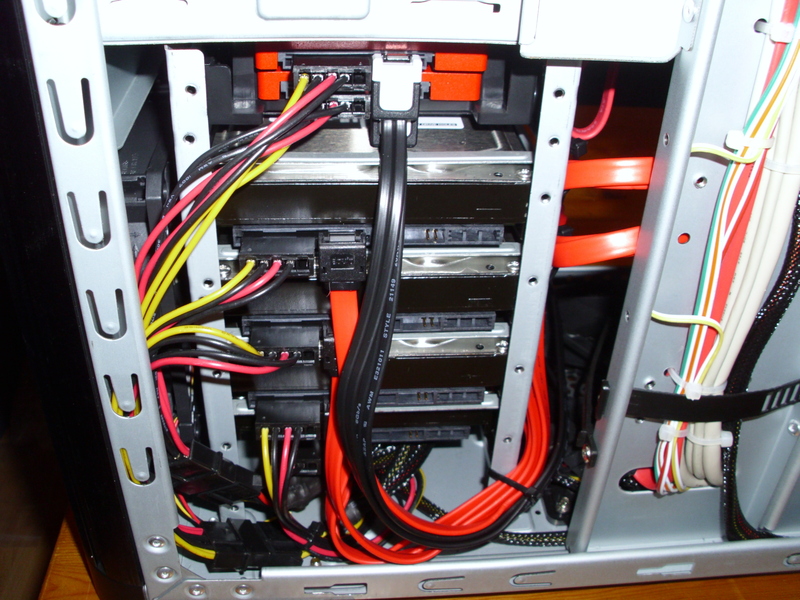

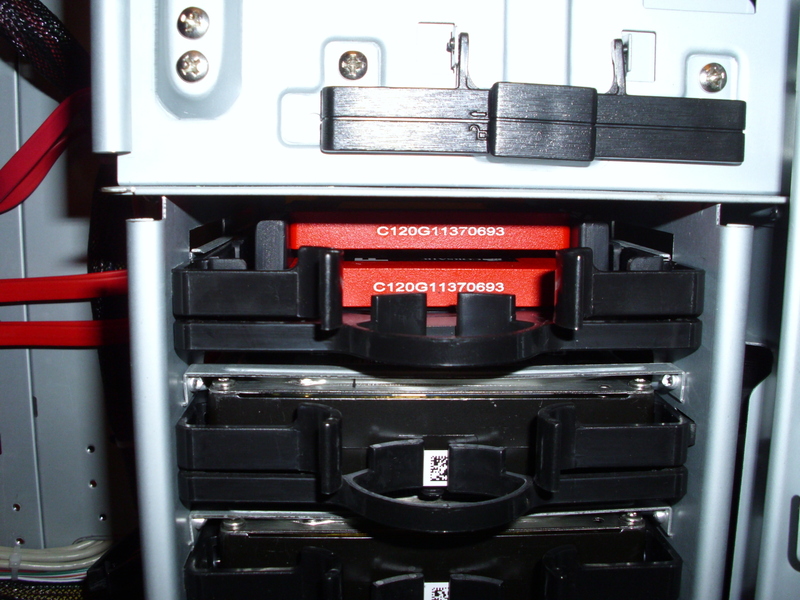

Die Montage der Platten ist ja denkbar einfach... wäre da nicht das Winkelproblem. Bei dem bestellten 2x SSD-Rack für 1x 3,5" sitzen die SSD´s genau übereinander. Da ich jedoch die SATA3-Kabel mit dem Winkelstecker verbaue, passt leider das 2. Kabel nicht an die Festplatte :wall:.
Also was machen? Hmm ich habe die Verschaubungspunkte an dem SSD-Rack gemodded um neue / andere Befestigungspunkte zu bekommen. Dadurch sitzt die obere SSD etwas weiter hinten im HDD-Schacht.
dsci0008v49s-jpg.472590

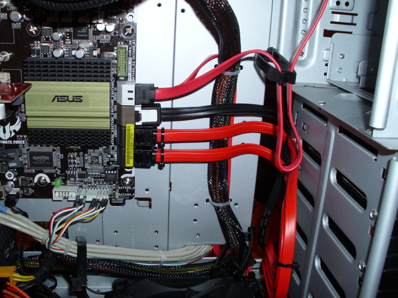

Anschließend habe ich noch die Strom- und SATA-Kabel angeschlossen, alles passt. ich bin begeistert!!! :hail:
dsci0007c6x2-jpg.472589
dsci00093652-jpg.472591
dsci0012m5qp-jpg.472592

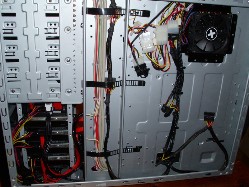

Nach Fertigstellung der HDD-Miserie blieb nur noch die Backplaneverkabelung. Ich glaub das ist mir einigermaßen gelungen.
dsci0014w5tq-jpg.472594

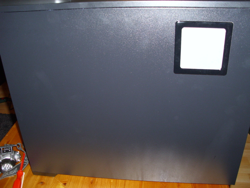

Schnell noch die Gehäusetür samt Magnetstaubfilter dran und fertig ist der Server!!! :daumen: Das war ja einfach :lol:
dsci067636fj-jpg.472595
dsci0677w3ei-jpg.472596
dsci0017dvd4-jpg.472597

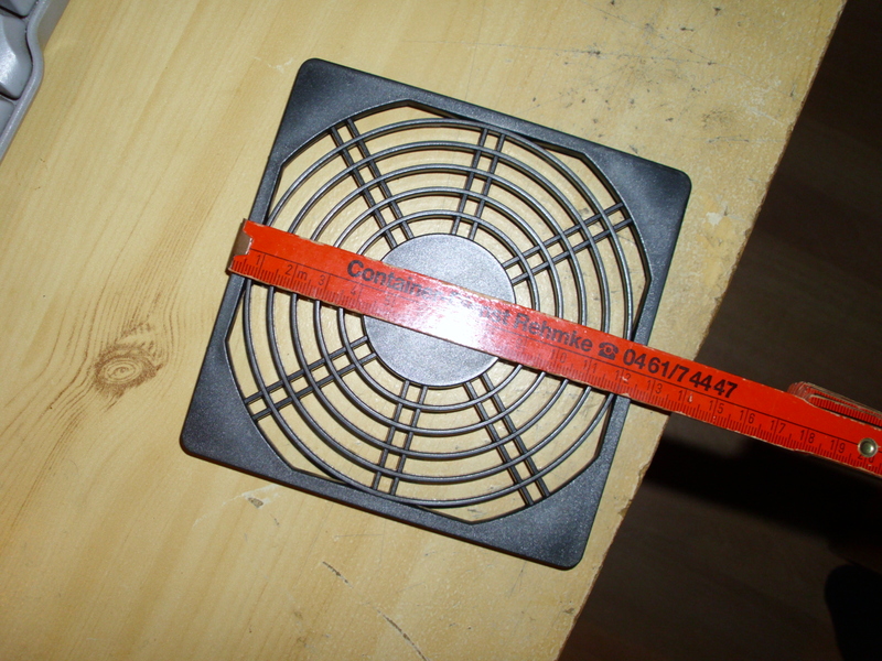

Klar doch, guckst Du hier.
125x125x10 sind die Maße!
dsci002227rz-jpg.472602
ich hoffe es reicht Dir :)

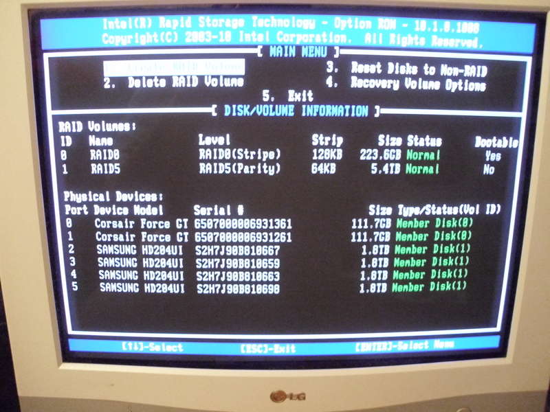

Heute habe ich erstmal die Raid-Volumen erstellt und bereits Win 7 Ultimate x64 installiert mit Treibern. Bisher gab es keinerlei Probleme, Abstürze oder Freeze.
Anbei 2 Bilder:
RAID-Erstellung

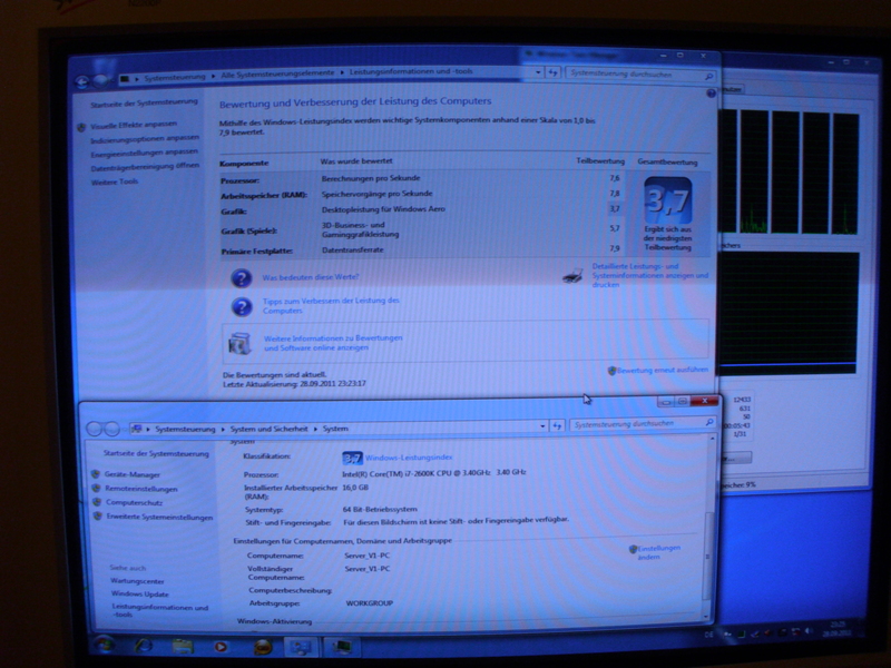

Win 7 Leistungs-Index
dsci00283ybx-jpg.472922
Weitere Bilder mit Benchergebnissen folgen...

Wie sieht es aus wenn eine HDD in dem Raid 5 Array hoch geht, dann musst du den Server runterfahren und austauschen. Hat dir eine Lösung mit Wechselrahmen nicht gefallen? Ich sehe es in deinem Projekt zwar auch nicht so kritisch, es interessiert mich einfach ;)
Hi Eifelaner,
ja hmm das mit den Wechselrahmen finde ich persönlich sinnvoll bei servern. Aber bei dem Gehäuse wechsel ich die HDD´s fast so schnell, als wären Wechselrahmen verbaut, dass geht super flott von der Hand. Natürlich muss ich dazu die Gehäusetür öffnen, aber das ist voll ok. Ich musste irgendwie im Budget bleiben... und HotSwap PnP sind die Platten trotzdem damit. Bedeutet, ich muss den PC nicht herunterfahren um die defekte HDD zu tauschen... einfach raus damit, neue Platte rein und das Raid-Array wird wieder hergestellt durch Zurückspielen der Paritätsdaten der anderen Platten. Außerdem gehe ich bei den Platten von min 4-5 Jahre Laufzeit aus... alles andere wäre bei der guten Kühlung und den 5,4K rpm schon ein schwaches Bild.
Hey Puni,
schönes Projekt, muss ich ja schon sagen :>
Das mit den Lüftern udn den Filtern find ich geil - wenn, dann eben richtig :D
Und, es gibt doch nichts schöneres als ein Server, den man nicht nur sieht, sondern auch hört. :ugly:
Aber eine Frage habe ich (vlt. einfach nur überlesen):
Waruuuuuum Raid0? :x (Mir is mal n Raid0 abgeschmiert, daher bin ich damit immer überkritisch ...)
Aber bei dem Gehäuse wechsel ich die HDD´s fast so schnell, als wären Wechselrahmen verbaut, dass geht super flott von der Hand....und HotSwap PnP sind die Platten trotzdem damit.
Na dann hab ich nüscht gesagt und Papa ist glücklich :daumen:
Gut Raid 0 oder 1 bei den SSD's seh ich das eigentlich auch nicht mehr so kritisch. In deinem Fall ist es ja "nur" ein Game-Server, wobei es trotzdem ärgerlich wäre wenn das System wegen einem Systemfestplattenschaden evtl. ein paar Tage ausfällt.

- Danke danke, der Server macht einen coolen Sound ;)
- Warum RAID 0? Tja ganz einfach... wir brauchen Lese-/Schreibperformance.
- Ist RAID 0 nicht zu unsicher? Im Prinzip schon, da geb ich dir Recht. Für ein RAID 0+1 o 10 war kein Platz bzw kein Geld vorhanden :D, daher werden auch täglich 2 Backups in der Downtime laufen lassen. Das Backup werden wir dann auf dem RAID 5 verteilen. Sollte eine der SSD ausfallen, läuft der Server mit nur einer SSD weiter, bis Ersatz da ist. Dazu packen wir das Backup der 2 SSDs nach einem Crash auf eine zusammen. Wenn die 2. wieder da ist, geht es gesplittet weiter. Das wird aber unser Software-Hoschie regeln wie das geht.

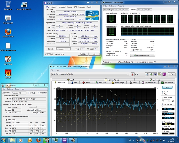

Update Teil 9

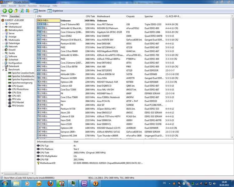

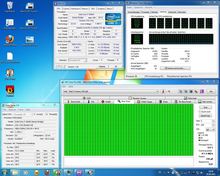

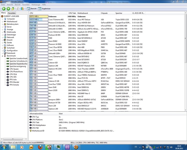

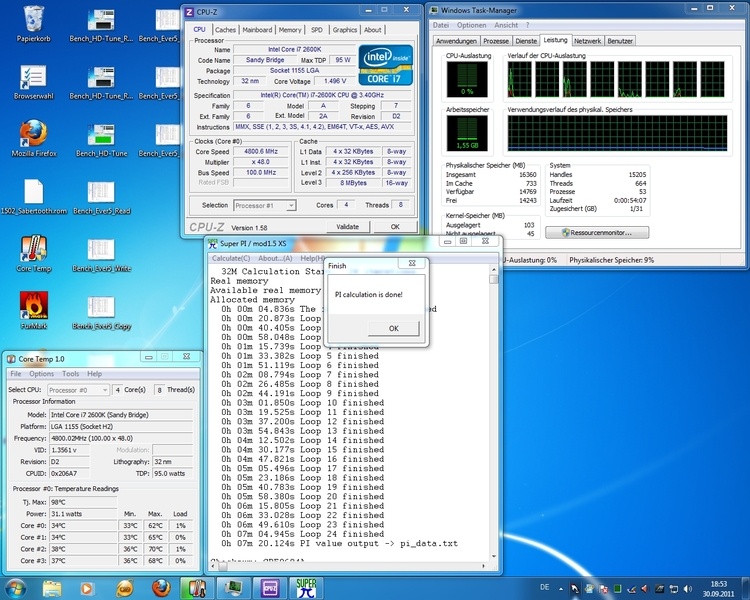

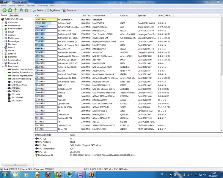

so ihr Wartenden... jetzt folgen die Benchmarks.
Ich war diese Woche über im Urlaub, daher verzeit mir bitte die Verspätung.

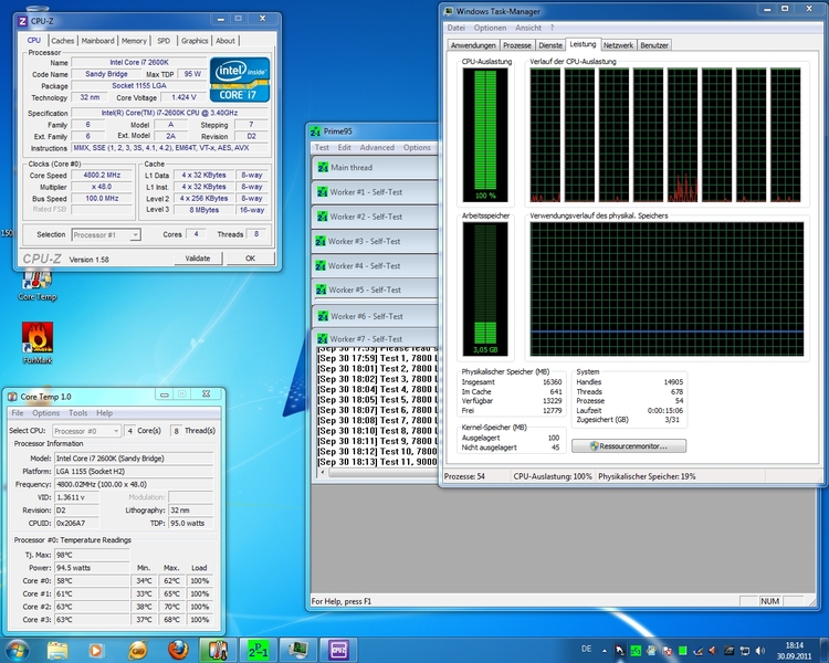

Das Overclocking hat sich etwas schwierig gestaltet. Trotz V-Core von 1,5V - 1,55V konnte ich keinen stabielen Betrieb über 4,8Ghz (48x100) erzielen. Weder Phasenanpassung noch das deaktiviren des HT hat etwas gebracht. Da haben wir wohl ein nicht so gutes Exemplar abgekommen... aber es reicht. Aktuell läuft der Server mit 48x100 @ 1,45V.
Prime95:
bench_primeeo0m-jpeg.475487
SuperPi:
bench_superpicrjx-jpeg.475488

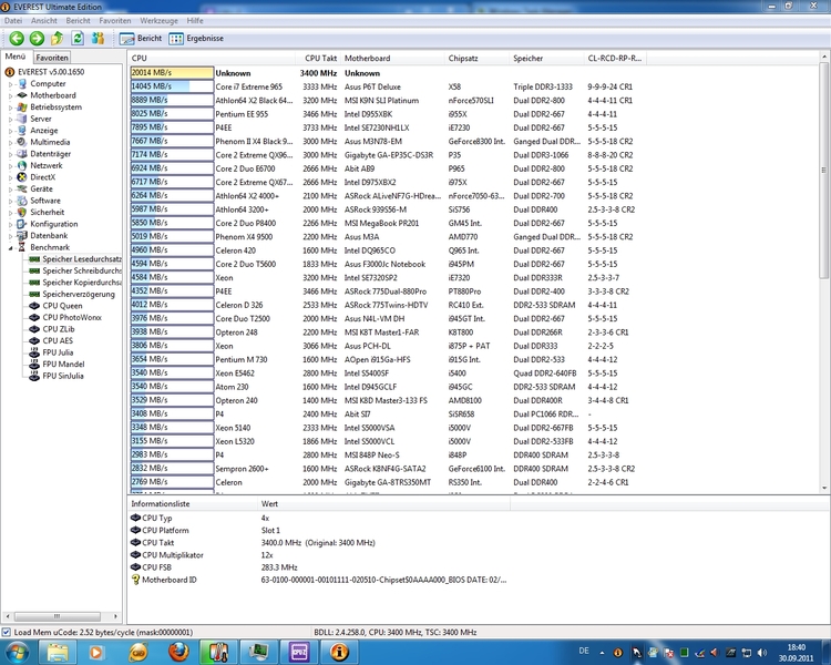

Everest-Benchmarks Speicher-Performance:
lesen
bench_ever5_readerpu-jpeg.475480
schreiben
bench_ever5_writekp7z-jpeg.475481
kopieren
bench_ever5_copyzoue-jpeg.475474

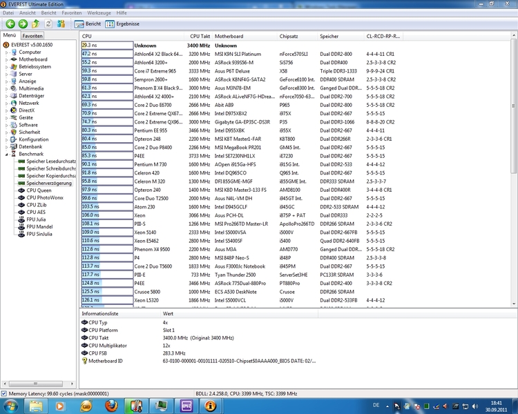

Latenz
bench_ever5_latenz8q0n-jpeg.475477

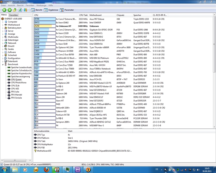

CPU-Benchmarks:
Queen:
bench_ever5_queengrsn-jpeg.475479
PhotoWorxx:
bench_ever5_phhpol-jpeg.475478

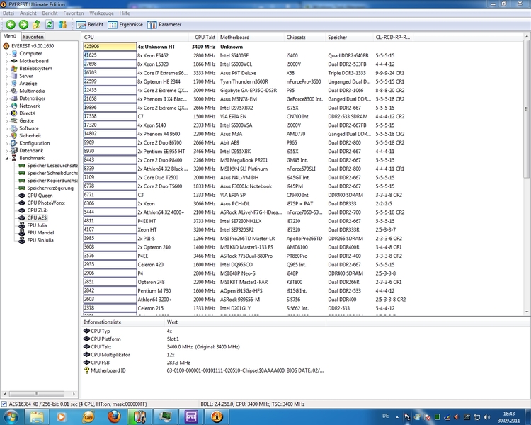

AES:
bench_ever5_aesfpnz-jpeg.475472
ZLib:
bench_ever5_zlibwrfv-jpeg.475482
FPU-Mandel:
bench_ever5_fpu_mandeyqzl-jpeg.475475
FPU-SinJulia:
bench_ever5_fpu_sinjujqqh-jpeg.475476

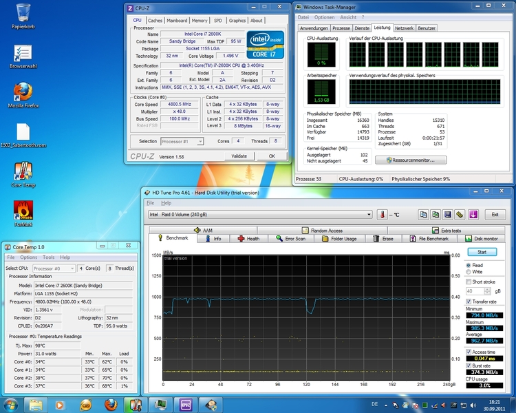

HD-Tune
Raid-0-Performance (SSD):
bench_hd-tune_read9pad-jpeg.475484
Raid-0-Zustand:
bench_hd-tune0ow6-jpg.475483
Raid-5-Performance (HDD):
bench_hd-tune_read_r5mq36-jpeg.475486
Nach der ganzen Bencherei bin ich mit der Performance sehr zufrieden. Schöner wäre zwar ein CPU-Takt von über 5Ghz, aber auch mit 4,8Ghz ist der Server richtig flott.
