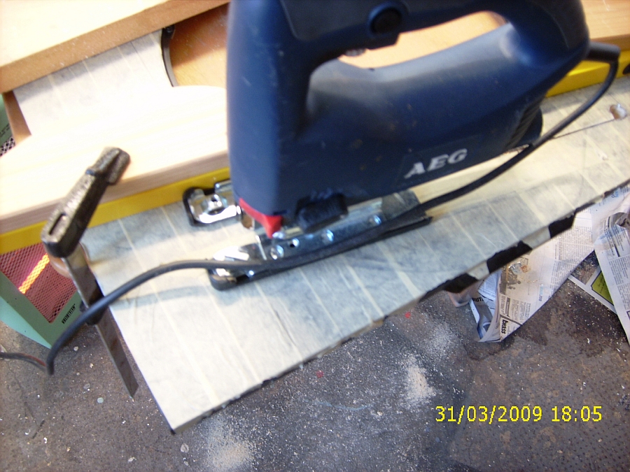

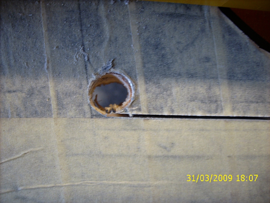

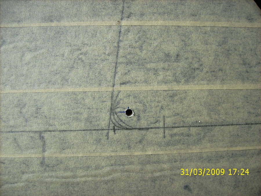

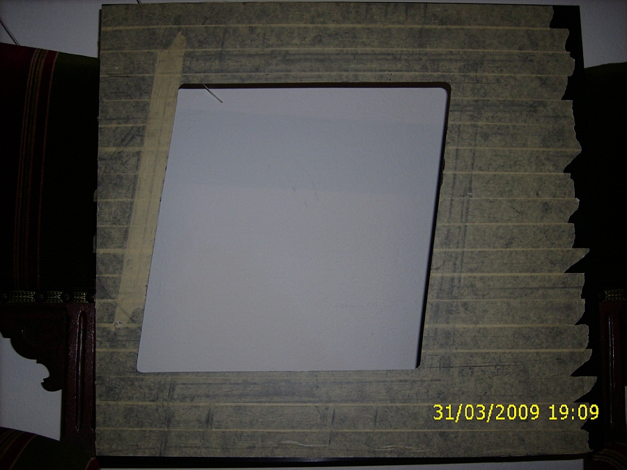

Und es geht weiter.
Heute ist das Fenster dran.
Zuerst für ein gute Auflage sorgen.
Loch zum Vorbohren Markieren, Aufbohren und dann mit einem Senker Aufweiten, da ich kein so dicken Bohre habe.
Die Rückseite habe ich auch Gesenkt.

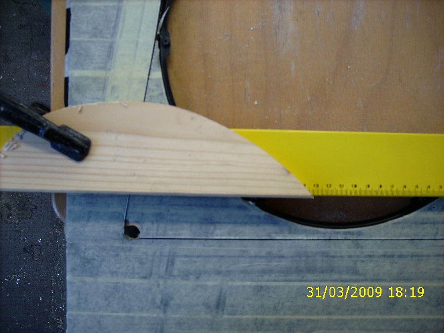

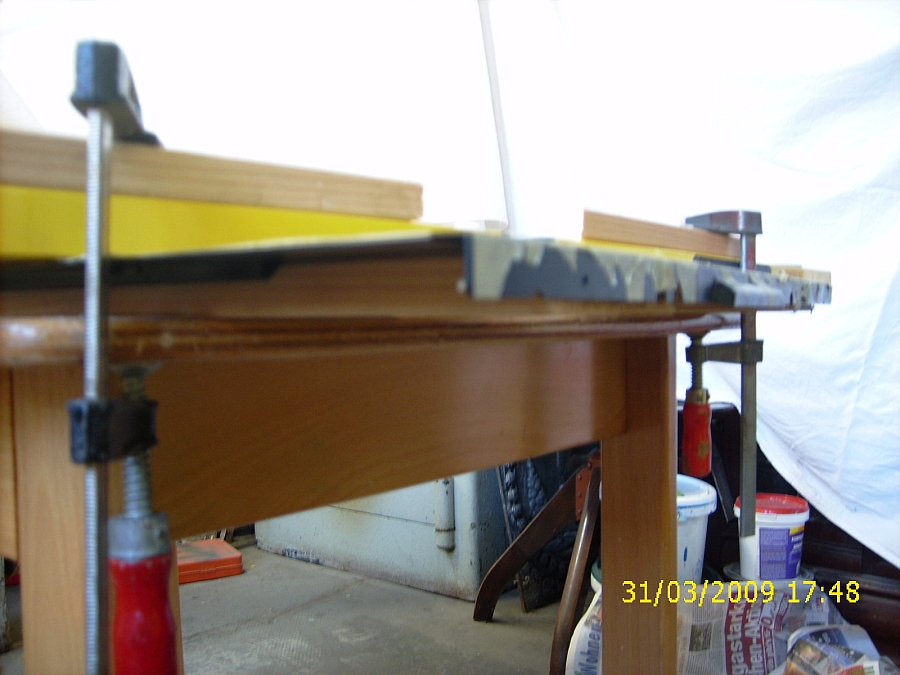

Dann hab ich getestet wie weit der Abstand ist wenn ich die Stichsäge seitlich Anschlage.
Und meine Führungsschiene entsprechend versetzt.
Und mit Schraubzwingen fixiert.
Und Gesägt. :wow:

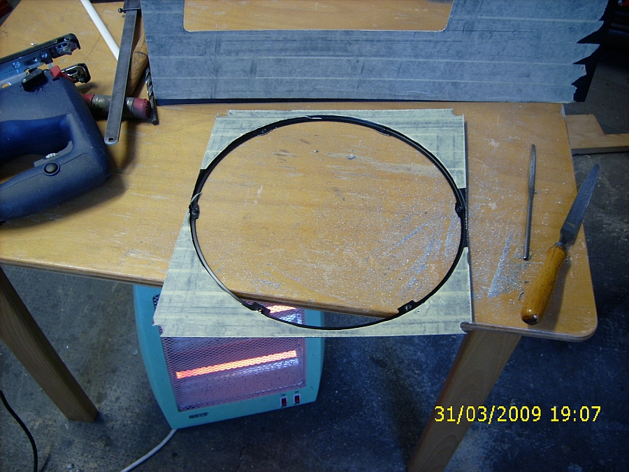

Das Ergebniss
Und nach etwas Feilen und Entgarten.
Etwas Feilen muss ich noch, sieht aber schon ganz gut aus. :D

AW: Bloodschock
Sehr Sauber geworden....
Besonders das Bohrloch im Tisch....:lol:
Hey die Stichsäge liegt bei mir auch noch im Keller.....
Bin gespannt wie es weiter geht....
Mfg
AW: Bloodschock
Richtig gutes Projekt und auch der Lack sieht weit besser aus als das blaue glitzer zeugs :D.
Bis jetzt sehr saubere Arbeit! Weter so und immer schön viele Bilder ;)
mfg el barto
AW: Bloodschock
Danke,
Hat alles gut geklappt. :daumen:
@ Rosstaeuscher
Sry :( das Loch ist nicht in der Tischplatte. :nene:
Sondern indem Brett was ich zugesägt habe. :nicken:
Nachdem ich heute zufällig die die Bolzen für das MB in der Werkstadt gefunden habe, werde ich Morgen selbiges auf den Halter montieren und ins Case einbauen. :devil: :schief:
Und schauen was sonst noch sinn macht.

AW: Bloodschock
Schließe mich meinen Vorrednern an ordentlich und sauber gearbeitet!
So ein schönes Fenster ist doch echt hübscher als das Bullauge.:D
Das Ufo mit nem Quantum Force Logo könnte was hermachen, ich bin gespannt.:hmm:
