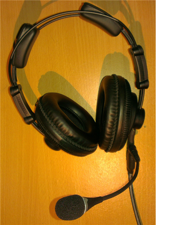

Auf der Suche nach einem gut&günstig Kopfhörer zum zocken (EgoShooter) bin ich über den Superlux 668B gestolpert.
Nach einer zwischenzeitlichen Test-Odyssee mit 7 verschiedenen Headsets (35-80€) war ich zu dem Schluss gekommen das die (fast) alle Müll sind.
Problem am Superlux ist das er eben kein Headset ist.
Ich bin aber (so denk ich) auf eine elegante günstige Lösung gestoßen um das Mikro gut befestigen zu können UND abnehmen zu können.
Das ganze sollte sich auch mit allen anderen Kopförern machen lassen.
Man nehme
einen Kopförer (hier ein Superlux 668B) 29,- bei Thomann
Superlux HD-668 B
ein Mikro mit abgewinkelten Klinkenstecker und Schwanenhals ca 7,- Conrad.de
Hama Notebook VoIP-Mikrofon im Conrad Online Shop | 881258
je nach benötigert Länge Cable Sleeve + Schrumpfschlauch 5-10mm ca 8,- Caseking
Caseking.de » Modding » Kabel-Modding » Sleeves » InLine Kabel Schlauch Set - black
Klinkenstecker Verlängerung mit möglichst schmalen Anschlüssen ab 3-4,- eBay
Klinkenverlängerung 3,0m | eBay
Wenn alles da ist wird das originale KH Kabel und die Verlängerung Zusammen-gesleeved und am Ende mit Schrumpfschlauch fixiert.
(ich hätte entweder eine schwarze Verlängerung oder bessres Sleeve nehmen sollen)
Ich habe 3m KH Kabel und 3m Mikro-Verlängerung bis ca 30cm vor Ende zusammen gesleeved.
Am Ende wird alles so steif das man das Mikro einstecken kann und gut ausrichten zum sprechen.
Weiterer Vorteil ist das man nicht 2 Kabel rumwuseln hat.
ps: das Mikro ist sogar recht gut und das selbe wie es auf eBay für 1,50-3,90€ aus Hongkong angeboten wird.

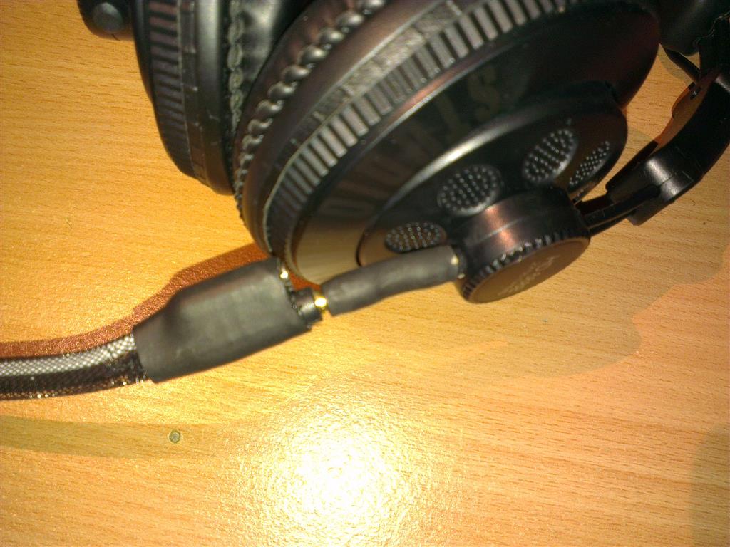

Dieser Inhalt steht nur eingeloggten Mitgliedern zur Verfügung.
