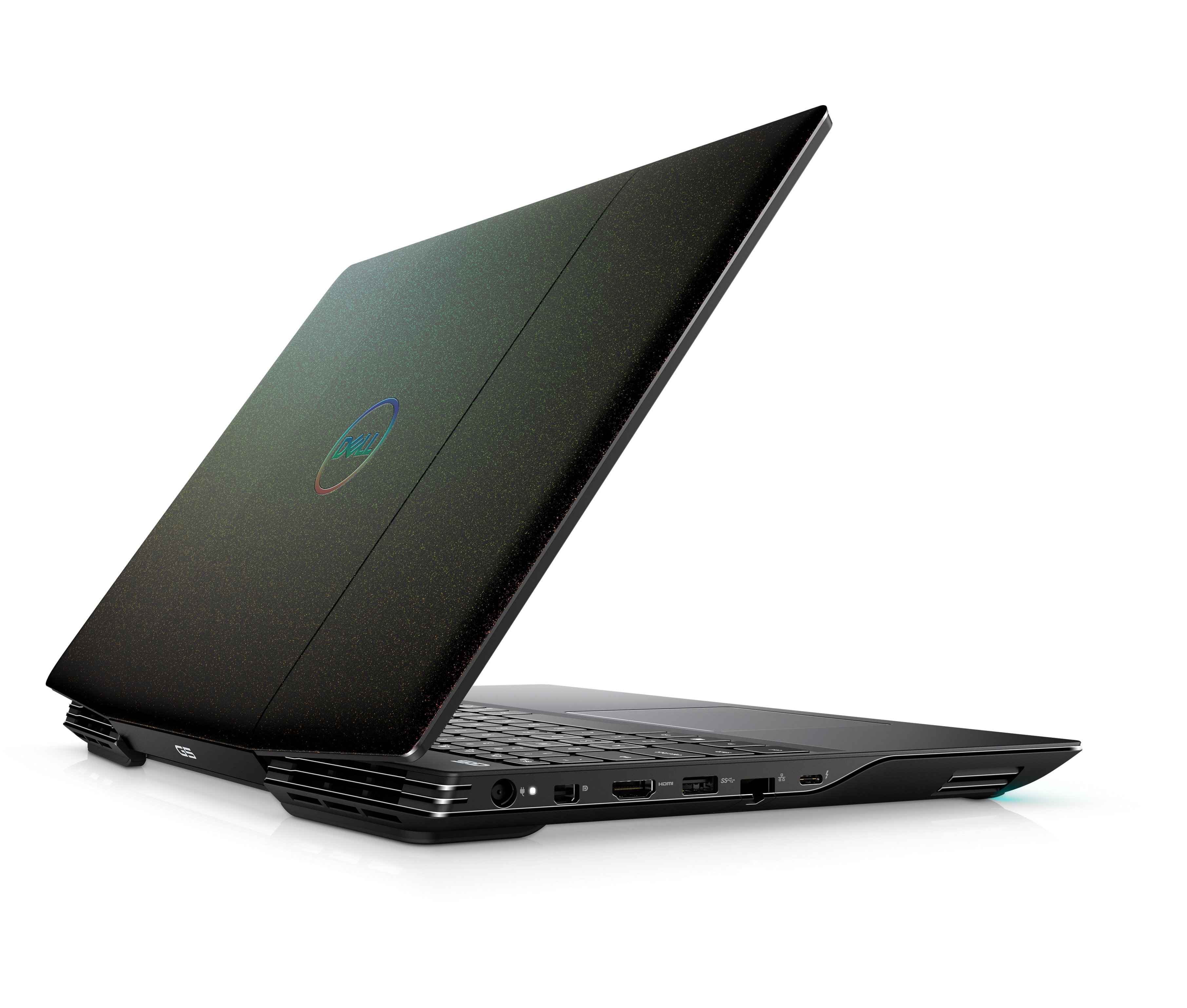

Hallo liebe Community,
da die Auswahl der passenden SSD zu viel ist und ich da kein Überblick habe möchte ich gern die Experten unter euch um Rat bitte.
Mein Notebook hat ein M.2-PCIe NVMe SSD 1 TB eingebaut und Gott sei Dank ein Slot frei.
Möchte gern auf Preis/Leistungen setzten
und Ab 1TB
Viele Grüße :)
Welches Notebook ist es denn? Davon wäre nämlich abhängig ob dein zweiter Slot ein S-ATA M2 oder ein PCIe M2 ist.
Wenn du auf Qualität setzen willst ist die Samsung Evo reihe ganz gut. Wenn du nur das Preis/Leistung gehen willst ist die Patriot Viper wegen ihrem hohen Durchsatz die bessere Wahl. sie hat 500mb Schreiben/Sekunde mehr als die Samsung Evo.

Notebookcheck sagt da ist kein freier Slot :ka:
Die haben keine Ahnung :klatsch:
Habe es letzens aufgeschraubt und der hat ein Slot Frei

Nein passt nicht, da ist eine M.2 2230 verbaut.
Ich glaub schon, dass die bei Notebookcheck genügend Ahnung haben einen m.2 Slot zu erkennen. Ich kann hier auch keinen freien Slot erkennen. Einzig beim Ausbau der W-Lan Karte würde etwas frei.

Also für mich sieht der aus als wäre da ein Slot frei
und ja die Wlan karte ist verbaut

Dann bin ich raus, deine Infos und Bilder passen nicht zusammen. Naja kann man nichts machen aber auch nicht mein Problem. Ist entweder ein anderes Modell oder Modelljahr bei dir, der gesamte Aufbau mit Mainboard und Kühler ist verändert. Demnach ist dein Modell nicht das von dir verlinkte G5- 5500 aus 2020.
Wie man sieht, kann das schon bei der Bauform der SSD entscheidend sein, darum wende dich doch im Zweifel einfach mal an deinen Hersteller und frag Dell welche SDD's als kompatibel gelten. Dann musst du dich nicht mit Modellbeschreibungen stressen und wir müssen nicht raten oder die falschen Tipps geben.

Also müsste der sein ach meins hat eine 2070 als Karte.
Ich glaub ich wende mich an den Hersteller vielen dank für eure Unterstützung

Besser ist das.
Mit der genauen Modellbezeichnung hätte man dir auch hier helfen können aber gut.
In Zwischenzeit weiß ich, dass es sich bei deinem Modell wohl um einen G5-5500 ND60C handelt.
Also eines von 8 verschiedenen G5 5500 Modellvarianten. Das ist beim Laptop eben nicht so trivial, dass man mit der Modellreihe G5 5500 eine Empfehlung geben könnte. Wäre ja auch beinahe schiefgegangen, aus Mangel an Infos.
