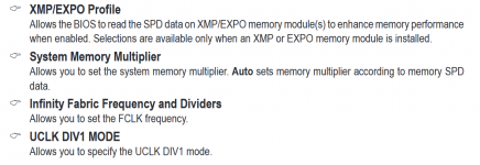

Da was mir auffällt ist MCLK und UCLK, die sollten beide in Optimal Fall identisch sein. Bei dir sind 3200 MCLK und 1600 UCLK. Hast du im UEFI das EXPO/DOCP Profil aktiver und den weiteren RAM Einstellung auf Auto gelassen?
Tweaker > Advanced Memory Settings > ...
Quelle Handbuch PDF
Ja, habe XMP Profil aktiviert und alles andere war auf Auto. Habe vor paar Minuten diesen UCLK DIV1 MODE auf UCLK=MEMCLK gestellt.
