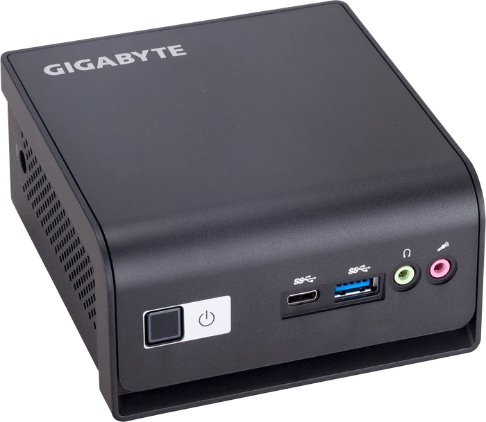

Da nimmt man natürlich einen NUC, am besten einen mit M2.SSD Steckplatz und zusätzlicher Sata-SSD
Die Dinger gibt es ab 5W, ich hab noch nicht verstanden, wieviel Leistung Du brauchst- Vermutlich ganz wenig. RAM reinstecken, SSDs rein, fertig
Ein N5105 ist schon ziemlich gut

Und ich sehe noch nicht, wieso es ausgerechnet ein NUC, bzw. Mini PC werden soll.
Ich habe ja wie bereits beschrieben bereits ein Gehäuse, wo ein uATX Mainboard reinpasst, bei diesem habe ich dann auch kaum Probleme die CPU möglichst leiste gekühlt zu bekommen, das sieht bei einem Mini ATX Gehäuse schon deutlich anders aus.
Und ganz so wenig Leistung benötige ich nicht, der Seafile Server ist zwar recht genügsam, aber hin und wieder nimmt der sich auch einen Schluck.
Und dann kommt ja noch die Windows VM hinzu.
