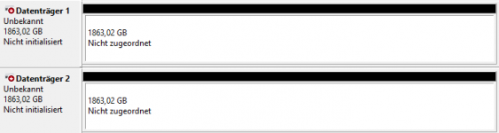

ich habe mir zur Weihnachtszeit einen neuen PC gegönnt. nun hab ich allerdings das Problem, dass beide meiner verbauten interenen SSDs immer wieder die Initialisierung verlieren, sobald ich irgendwelche Daten darauf speichern möchte. Das Verhalten tritt dann bei beiden Platten (auch wenn ich nur eine davon beschreibe) auf. Die genaue Zeit die es dauert zwischen dem beschreiben der Platten und dem Verlust der Initialisierung ist immer unterschiedlich. Manchmal kommt es erst dazu nach einem Neustart, manchmal noch während dem Schreibvorgang.
wie das dann aussieht im diskmgmt seht ihr in den angehängten Screenshots.

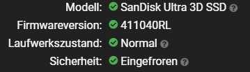

Im Anhang noch ein kurzer Screenshot von dem SSD Tool des Herstellers (beide SSDs sind baugleich)

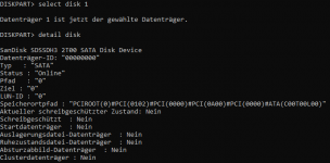

Danke für den Hinweis. Die beiden Ausgaben findest du im Anhang.
Beide Platten sind ja dauerhaft auffindbar aber eben nicht initialisiert. Ich hab die Ausgabe uninitialisiert gemacht. Deshalb auch "Es sind keine Volumes vorhanden."

Sind am Datenträger 1 Daten? Wenn ja: sichern.
Dann mittels diskpart clean all einmal komplett überschreiben.
Testen ob sich das Verhalten der SSD bessert.

Deine Bilder im ersten Post beschreiben den Fehler: die Disks sind eingefroren. Das bedeutet, daß wenn du Daten auf die Disks schreiben willst, werden diese nicht geschrieben, sondern vom Diskcontroller verworfen.
Du mußt beide Platten entsperren.
Das kann man schon durch einen Hotplug erreichen. Du mußt also, während das System läuft, am besten im POST Bildschirm den Bootvorgang anhalten mittels der Bootmenu Taste, die beiden SSDs vom Strom trennen und wieder einstöpseln. Nur das Stromkabel abstöpseln und wieder anstöpseln bei beiden Disks. Dabei für ausreichende Beleuchtung und lockere Körperhaltung sorgen, damit der Stecker in einem Rutsch ab- und wieder draufgeht. Wenn du dabei das Kabel verkantest und auch nur ein PIN einen falschen Kontakt herstellt, kannst du deine Disks schrotten. Der Hotplug wurde nicht für den Kabelbetrieb sondern für den Betrieb mit Backplanes implementiert, wo man beim Stecken nix verkanten kann.
Das habe ich mit meinen Intel 80 GB SSD auch schonmal gehabt und der Hotplug hat geholfen.
