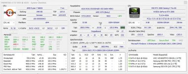

Hallo,
bei mir tritt das Problem auf, dass sich seit dem Umstieg auf Windows 11 Spiele in unregelmäßigen Abständen kommentarlos beenden, vor allem GTA V und Red Dead Redemption 2. Die Spiele laufen zunächst einwandfrei und beenden sich dann nach 5 bis 45 Minuten einfach ohne Fehlermeldung und ich lande wieder auf dem Desktop. Assasins Creed Odyssey läuft deutlich stabiler und über Stunden, stürzt aber auch gelegentlich ab, manchmal mit Crash-Hinweis, manchmal ohne.
Abseits von 3D Spielen läuft der Rechenr einwandfrei und auch die Temperaturen etc. sind für mich nicht weiter auffällig. Vielleicht hat jemand eine Idee, wo das Problem liegen könnte? Mangels Fehlermeldungen habe ich leider keine Absturz-Infows, die ich zeigen könnte. Den Arbeitsspeicher statt mit XMP Profil mit Basistakt (2133 Mhz) zu betreiben habe ich bereits probiert ohne Erfolg (gleiches Fehlerbild). Systemintegritätsüberprüfung (sfc scannow) und Überprüfung der Datenträger haben ebenfalls nicht weitergeholfen.

Anbei liegt der HWiNFO Überblick als Bild und der erzeugte Systembericht als Textdatei.
