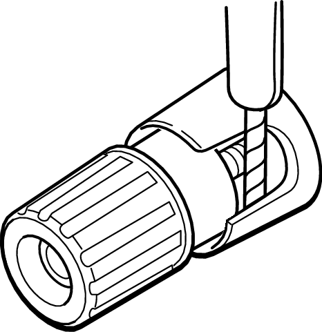

Noch eine Frage: Brauche ich für die Anschlüsse hinten beim SMSL Q5 Bananenstecker? Oder wie schließe ich die Standlautsprecher an.

Du kannst beim SMSL und eigentlich allen Verstärkern/Lautsprecher wo auch Bananenstecker untersützen, entweder Bananenstecker nutzen oder aber die Enden vom Lautsprecherkabel abisolieren und dann die Bananenanschlüsse auschrauben und da dann die Kupferlitzen einklemmen.
http://manuals.marantz.com/NR1506/EU/DE/fig/Connection-spCable3 NR1605U_RQIFILfkzfxydx.png
