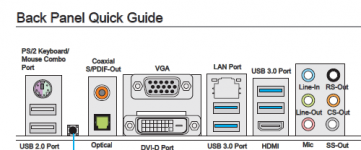

Mach mal ein Bild auf dem man sieht wo du die Cinch stecker angeschlossen hast.

die belegten Buchsen sind dievon ss, cs und rs, die Surroundausgänge. die anderen 3 Buchsen sind Ein-Ausgänge von Kopfhörern mit Mike, Mikrofon usw.
Hi, das kommt auf die Anschlussart und die Eingänge des Boxensets an.
Das Set verlangt 3 mal Sound Front / Center-Bass und Sourround u d so ist das Set auch angeschlossen.
Line Out wäre wenn ein Set mit festem Eingangspegel ( Line ) angeschlossen ist. So steht es jedenfalls in meiner Bedienungsanleitung als Handbuch. (Der PC hatte ich ja selbst zusammengeschraubt.)
