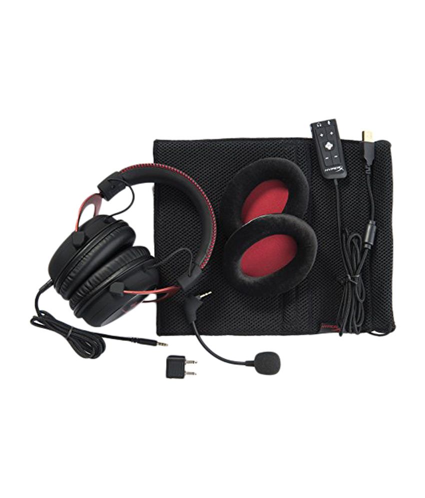

Kann ich den Splitter vom HyperX an die Verlängerung anbringen, damit ich das Mikro nutzen kann?
Oder funktioniert das Mikro durch die Verlängerung dann nicht mehr?
Dem HyperX Cloud 2 wird dieser Splitter beigefügt, wenn man die USB-Soundkarte nicht nutzen will.
(Auf diesem Bild ist der Splitter unter dem Ansteck-Mikro zu sehen: https://n3.sdlcdn.com/imgs/a/4/9/Kingston-Hyperx-Cloud-2-Wired-SDL811981577-5-a2539.jpg )
AW: Soundkarte für Hyper X Cloud 2
Hi, dieser Adapter wird an die Audioklinke vom Headset angesteckt und der Adapter wiederum an das Frontpanel vom Rechner. Somit kann man das Mikro vom Headset benutzen.
Steckt man das Headset einfach so in die Audiobuchse kann man das Mirko nicht nutzen.
Man kann sich aussuchen, ob man das Cloud 2 über die mitgelieferte USB-Soundkarte nutzt oder per Klinkenstecker.
Das Kabel an sich ist viel zu kurz für mich, weswegen ich nach einer Verlängerung suche.
Gibt es diesen Adapter aus deinem Link auch länger?

Der "Splitter" ist btw. wirklich ein Flugzeugadapter, das ist nur 2 × 2-polige Klinke (Mono linker Kanal, Mono rechter Kanal) – das funktioniert nicht so, wie du dir das vorstellst ;) (falls da tatsächlich ein Ton rein- oder rausgeht, dann mit einiger Wahrscheinlichkeit in Mono). Du bräuchstest entweder ein einzelnes Klinkenkabel (Vierpol-Klinke weiblich auf zwei mal Dreipol-Klinke männlich) oder zwei einzelne (jeweils einmal Drei- oder Vierpol-Klinke weiblich auf einmal Drei- oder Vierpol-Klinke männlich). Die Kabelfernbedienung kannst du dann allerdings nicht mehr nutzen, die setzt eine USB-Verbindung voraus.
