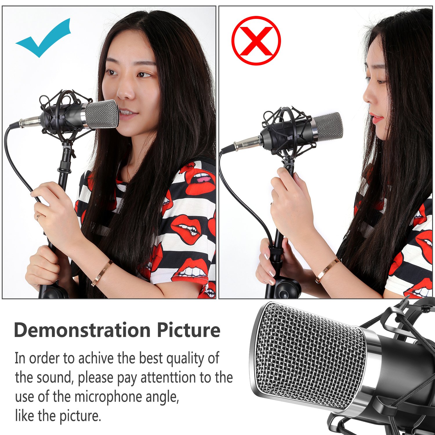

Wichtig ist natürlich auch, wo du in das Mikrofon rein sprichst. Von der Seite, oben oder hinten ist es eher schlecht. Beim Auna nur direkt vorne rein sprechen:
https://images-na.ssl-images-amazon.com/images/I/81E5C0HjiXL._SL1500_.jpg

Mein Zimmer ist nicht kahl, hat Möbel, zwei Teppiche sowie Vorhänge. Zudem spreche ich frontal in das Mikrofon. Ich nehme an, dass der Pegel wohl doch noch nicht perfekt ausgelotet ist. Ich möchte für andere Personen auch nicht zu leise wirken. Danke bis hierhin. Heute Abend gebe ich ab 20.00 Uhr Rückmeldung!
Edit: Danke Leute, ich habe mein Mikrofon endlich mal eingestellt und es hört sich über diverse Kopfhörer und Boxen auf unterschiedlichen Geräten endlich gut an! Ich habe den Pegel in Windows um 6 Punkte gesenkt... Damit höre ich mich räumlich nah (nicht zu nah) und nicht mehr weit weg. Meine Kollegen haben direkt eine Verbesserung gemerkt! Dennoch frage ich mich, was ich hinsichtlich Kopfhörer anstellen kann.
