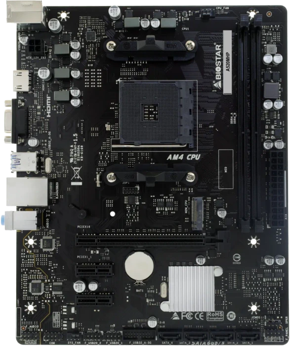

Das Gehäuse ist für M-ATX geeignet und ich habe auch ein solches Mainboard. (AsRock B550M Phantom Gaming 4; Bild)
Jedoch kann ich die letzten 2 Schrauben ganz rechts nicht befestigen, da das Gehäuse hier keine Stützen bietet.
Das Mainboard würde nach Befestigung etwa 1/4 der 2 Intake-Lüfter verstellen.
Anscheinend ist dies vom Hersteller auch so vorgesehen (Bild).
Allerdings habe ich dazu verschiedene Meinungen gefunden.
Es gibt die Meinung, dass alle Schrauben im Mainboard sein müssten, weil diese das Brett erden würden.
Für mich klingt das zwar seltsam, aber ich habe auch keine Ahnung davon.
Jedoch wollte ich es deshalb lieber doch noch nicht versuchen.
Ich könnte das Gehäuse einfach zurückschicken, wenn es etwas besseres geben würde.
Ist es in Ordnung, das Mainboard ohne die 2 Schrauben zu betreiben?

Naja, günstige Gehäuse haben da so ihre Tücken. Deswegen sind Diese ja eben günstig.
Wenn vom Board nicht mit der Rückseite Kontakt zum tray hat, genügen auch 2 Schrauben, damit nix verrutscht.

Die Abstandshalter? Die kann man je Formfaktor des Mainboard im Gehäuse Platzieren. Abstandshalter die nicht gebraucht werden, MÜSSEN demontiert werden. Sie können Kurzschlüsse verursachen.

Bei diesem Gehäuse gibt es leider eben keine Schraubenlöcher für die 2 Schrauben ganz rechts.
Ansonsten sind sie verschiebbar und machen keine Probleme.

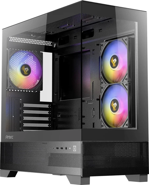

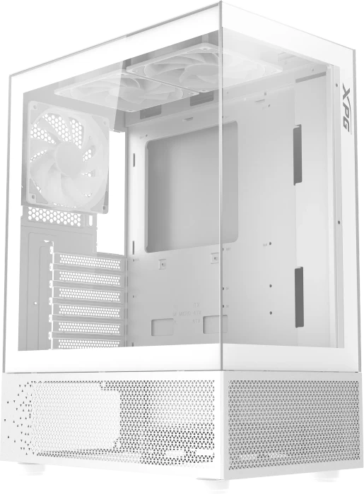

Hier hast ein paar Aquariumgehäuse halbwegs in deinem Preisbereich. Auf Kühlerhöhe und Länge der Grafikkarte achten.

Ja das Gehäuse bietet nicht für alle Montage Löscher eine Fixierung. Das Mainboard hängt hier durch. Du solltest darum die CPU und RAM schon Montiert haben und erst dann ins Gehäuse einbauen.
Danke!
Habe hier auch ein paar billige gefunden
Könnte ich ein paar Meinungen haben? :o
Lohnt es sich die ca. 20 Euro mehr zu bezahlen?

Danke, dann kann ich das Mainboard ja erstmal darin betreiben.

Ich habe hier versucht zu visualisieren.
Ganz rechts der fehlende Abstandshalter (vertikal darunter fehlt noch einer) und grün die ungefähre Lage des Mainboards nach Einbau.
Danke für das Video. Die Bohrungen sind auch da, aber ohne Gewinde und es kommen keine Schrauben dazu.
Die übrigen Mainboardschrauben passen vom Durchmesser rein, greifen hier allerdings nicht.

Ist doch komplett egal ob die Schrauben da fehlen?!?
Die meisten µATX Boards haben die Löcher nicht mal...
Hmm, meins ist größer. 244mm x 244mm, deswegen sind da halt auch Schraubenlöcher.
Aber danke, dass ich jetzt weiß, dass ich mir darum keine Sorgen machen muss.
Beim Montech darf die Grafikkarte max. 305 mm sein.
Für was denn? Ein Gehäuse mit guten Lüftern kostet mal Geld.
Mit den Maßen passt jedes Gehäuse.
Ich frage mich nur, wieviel Mehrwert ich von den teureren kriege.
Z.B. mit 6 Lüftern für 40 Euro gegen 3 Lüfter für 60 Euro.
Ich denke die Gehäuse liegen doch alle im günstigen Bereich?
Ich verzichte auch gerne auf die eine Glaswand. ^^
Viele Lüfter sind oft kontraproduktiv, es kommt auf die Anordnung und Leistung dieser an. Wie sind die angeordnet, was bläst wo rein und was saugt die warme Luft wo raus?
Weiters die Lautstärke der billigen Lüfter. Luftstrom im Gehäuse - kommt Luft von aussen rein? Temperatur der verbauten Komponenten bedenken.
Um die Lautstärke habe ich mir noch gar keine Gedanken gemacht.
Es klingt aber sehr danach, dass sich die 20 Euro hier lohnen.
Ich werde mich dann doch sehr wahrscheinlich für eines der von Dir vorgeschlagenen Gehäuse entscheiden.
Das kann ich ja auch später immer noch mit neuer Hardware verwenden. :)

Das sind alles Aquariumgehäuse, angelehnt an deines. Wenn du ein Meshgehäuse möchtest wie das Montech XR, da gibts auch gute.
Hier mal bis 90 Euro. Lüfter inkludiert und beleuchtet. Du musst auf die Cpukühlerhöhe und länge der Graka achten. Auch auf die Anzahl der HDDs oder SSDs.
