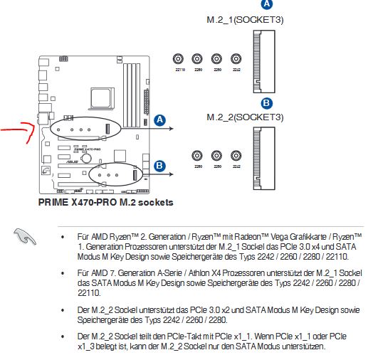

Das Board hat 2 Slots für M.2-Festplatten, wobei ich den M.2_1 ausgewählt habe, weil dieser noch eine Kühllösung zusätzlich bietet:

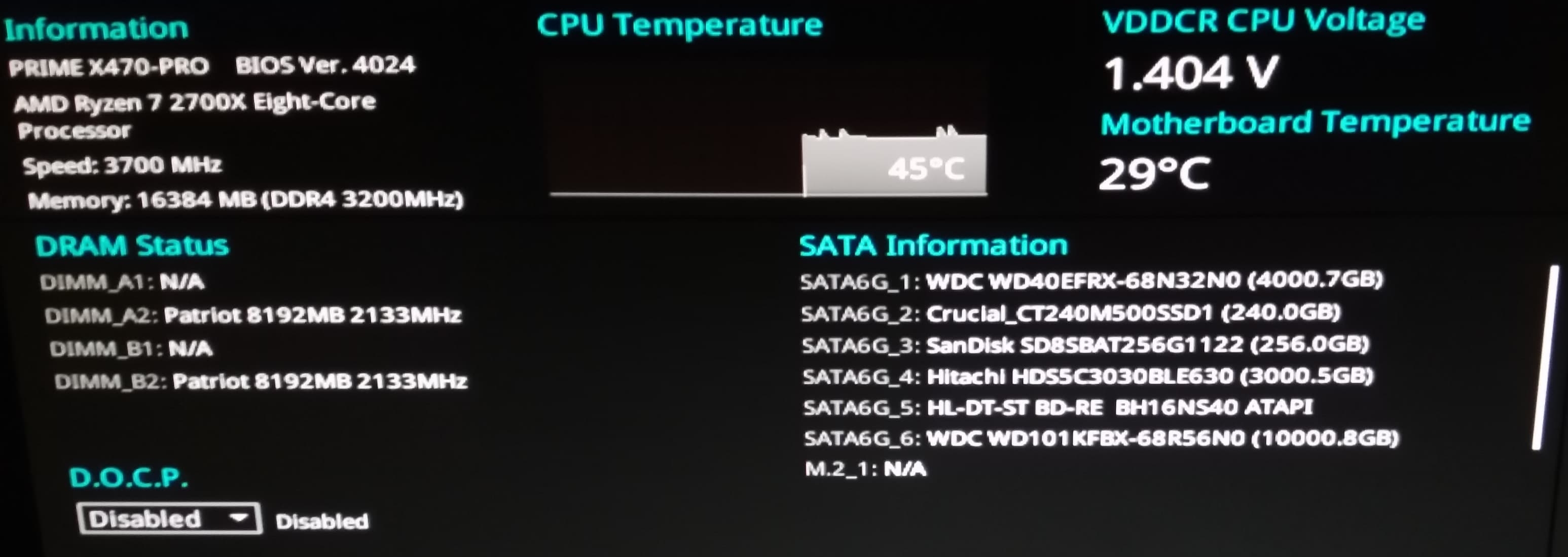

Soweit so gut. Jetzt folgende Frage: Im Bios wird mir in der Übersicht M.2_1 als N/A angezeigt, bzw. in der SATA-Übersicht als "empty". Dennoch wird mir die Platte im Bootmenü angezeigt, d.h. ich könnte jetzt das Betriebssystem darauf installieren.
Soll ich das Betriebssystem jetzt einfach auf die M.2 installieren, mal nen Speedtest machen, und gucken ob das ungefähr passt? Oder ist irgendwas falsch eingebunden/falsch installiert? Dass die M.2_1 Platte nicht in der Übersicht angezeigt wird (aber wie gesagt im Boot schon) verwirrt mich halt. In der SATA-Übersicht gibt es extra Reiter für die M.2_1 und 2.2, dort steht beides mal empty. Vllt. werden die da aber nur angezeigt, wenn man sie als SATA anbindet (was ich ja nicht will/ nicht mache hoffentlich). Aber warum wird dann in der Gesamtübersicht des Systems der Slot als N/A angezeigt:

Da es keine SATA-SSD ist, wäre der fehlende Eintrag unter "SATA" ja nur logisch^^
Gib alles. Vor was hast Du Angst? *g*
Oft ist es so, dass die Nutzung vom m.2 Slot ein sata Slot deaktiviert, aber bei dir scheint das umgekehrt zu sein, obwohl sie irgendwie erkannt wird. Beim Installieren sollte man eh alle Laufwerke bis auf das Systemlaufwerk derweil abhängen. Dann tauch sie vll auch richtig auf. Das führt leider nicht zum gewollten Ergebnis, aber gibt möglicherweise einen Hinweis.
Bei Ryzen wird da nichts deaktiviert, der hat 4 extra Lanes für eine NVME SSD. Wie HISN schon sagte, wenn du keine Sata M.2 verwendest, steht da auch nichts. Ist ja eben NVME und nicht Sata.

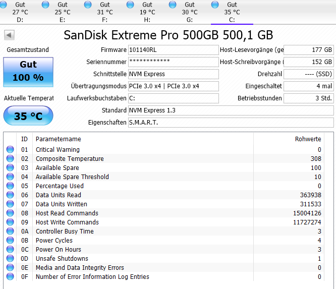

Hi zusammen,
bin jetzt erst dazu gekommen. Betriebssystem ist jetzt installiert. Scheint aber zu passen oder? Im Crystaldisk wird die Platte als NVM Express angezeigt und der Speed müsste passen oder (weiß allerdings gar nicht so genau was da alles gemessen wird)?
