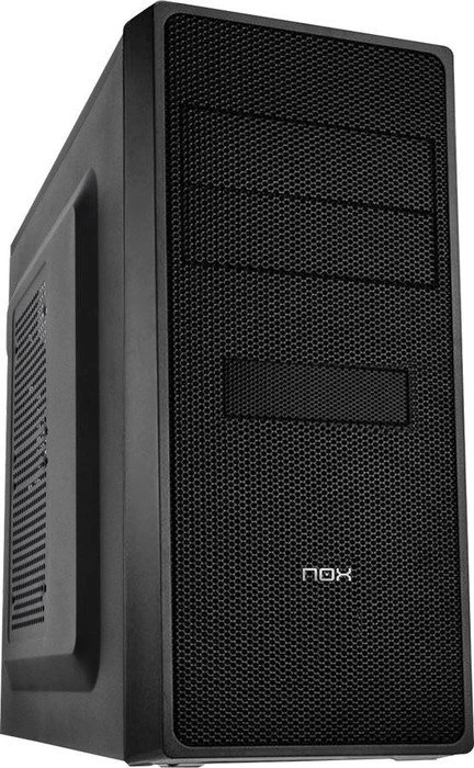

Hi,
vielen Dank für die Infos. Ich hänge mal ein Bild vom Gehäuse an.
Einen CPU-Lüfter habe ich in meinem Fundus noch gefunden. Einen "be quiet! Pure Rock 2". Der wird aber nicht in das Gehäuse passen.... Höhe sind vom Board 150 mm maximal. Der Lüfter hat eine Höhe von 155 mm.
Ich streiche also CPU-Lüfter und tausche dann doch das Gehäuse. Dafür jemand einen Tipp? Bei Amazon gibt es gerade das NOX COOLBAY RX für 25 Euro.
Edit: Netzteil habe ich auch mal eben gefunden (jetzt bin ich aber auch durch mit meinem Lager): be quiet! Straight Power 10 mit 500W.
Da kannst auch das alte behalten. Cpukühlerhöhe 148mm.
Hier gibts Gehäuse mit Meshfront und Cpukühlerhöhe ab 160mm. Auf die Gehäuselüfter hab ich nicht geachtet, da nimmst die vom alten Gehäuse.
Bei der Grafikkarte nimmst die Sapphire Pulse, die hat das PTM Pad statt Wärmeleitpaste und ist leise.
