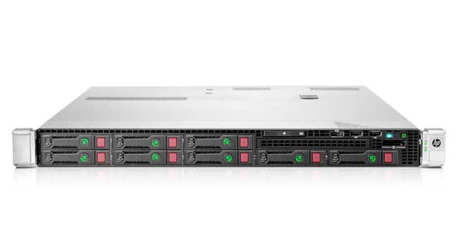

Sowas wie hier? :D

Das war nun auch eher wenig ernst gemeint.
Ich bezweifle das Dell leere PowerEdge R515 Gehäuse verkauft :ugly:

AW: Server Gehäuse mit blinkenden HDD LEDs *___*
Jau, ich weiß.
Ich arbeite ja selber mit Dell & HP.
Das ist ja auch n Bild von unserem Backup-Server ^^

Ja, die ProLiants sind echt schick. :daumen:
Ich glaub wir haben bei uns noch ein Gen4 Relikt rumstehen :fresse:
