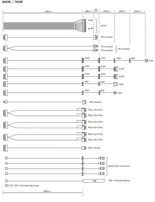

Schau genau hin. Du hast 4x 6+2 Pin in zwei Doppelstrang Kabel.
Und dann hast du noch mal extra einen 6 Pin. Der ist z.B. für Soundkarten, die einen extra Stromanschluss haben.

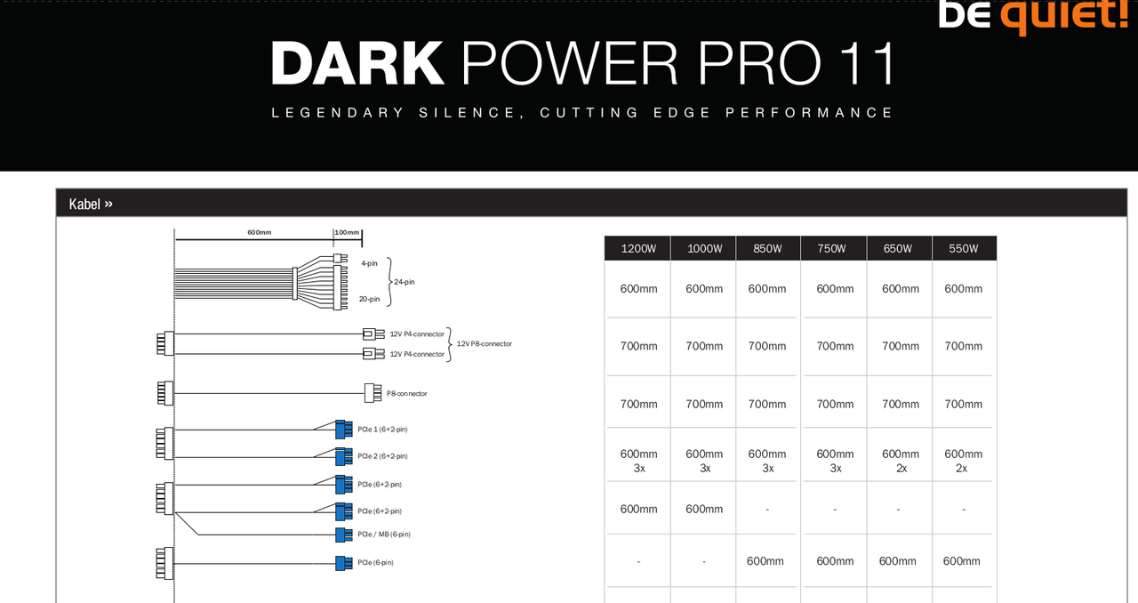

Also ich selbst habe das DBP11 mit 750W.
Vorhanden sind - wie auch im oben im Bild angeben -
3 PCIe Kabel mit jeweils 2x 6+2 Pin
und das von dir erwähnte PCIe Kabel mit einem 6 Pin am anderen Ende.
Mit den vorhandenen Kabel wäre eine 3080 (mit 3x8 Pin Anschluss) nur mit 2 PCIe Kabel zu betreiben,
indem man 2 PCIe Steckplätze am Netzteil belegt.
Sehe ich das so richtig?

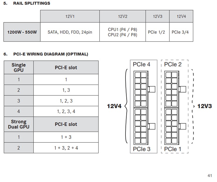

Du nutzt dann ein Doppelstrang Kabel und eins mit einem PCIe Stecker. Du belegst also 2 Anschlüsse am Netzteil.
Achte darauf, dass du die Kabel jeweils an einer Rail anschließt und nicht beide an einer Rail.
  • Like
Reaktionen: Tyk

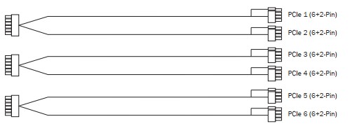

Ich benutze also 2 dieser Kabel.
https://i.postimg.cc/FzWTdKDp/PCIe-Kabel.jpg
Das 1. Kabel schließe ich an PCIe 1 des Netzteils und verbinde es mit 2 der 8 Pin Anschlüsse der Grafikkarte.
Das 2. Kabel schließe ich an PCIe 3 des Netzteils und verbinde es mit den 3. 8 Pin Anschluss der Grafikkarte.
https://i.postimg.cc/76Ns49zp/DBP11-Rail.jpg
Richtig?
Aha, jetzt wird es klar.
Dann nimmst du die beiden PCIe Doppelstrang Kabel. Eins an Slot 1 und das andere an Slot 3.
