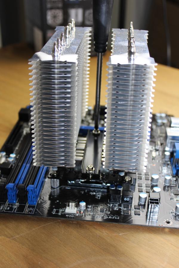

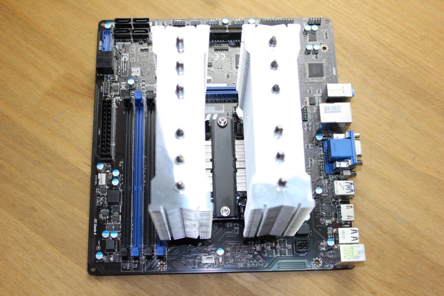

Schön wäre ein Bild von oben ohne Kühler, um die Zugänglichkeit der letzten Befestigungsschrauben zu sehen.

hoffe ich konnte dir damit weiter helfen:)
