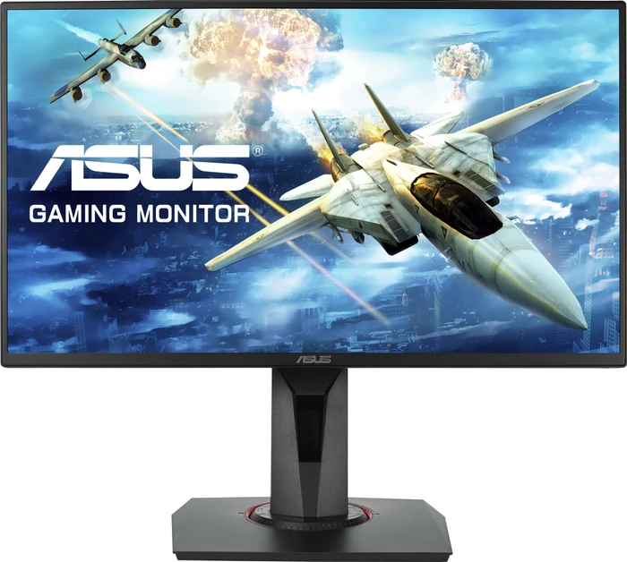

Ich weiß ja nicht welchen Monitor du genau hast, denn deine Angabe ist zu grob, es gibt mehrere Monitore mit einer ähnlichen Bezeichnung.
Ich nehme einfach mal an das du diesen hast:
Wo man erkennen kann, dass dies in dieser Konfiguration nur bis 120Hz funktioniert.
ich kopiere mal die relevante Passage heraus:
Adaptive Sync, AMD FreeSync Premium (40-120Hz via DisplayPort, 40-144Hz via HDMI, mit LFC-Support, ohne HDR), NVIDIA G-Sync Compatible zertifiziert (40-144Hz via DisplayPort)

War ein Tippfehler ich meinte den asus tuf vg259q ^^
