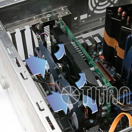

Alternative zur Kraken G10 für insgesamt 80€: Titan TTC-SC07TZ VGA-Kühler + Arctic Cooling Accelero Hybrid II - 120
Den Backside Kühler des Hybrid II kannst du nicht verwenden. Der wird durch den Titan Kühler ersetzt.
